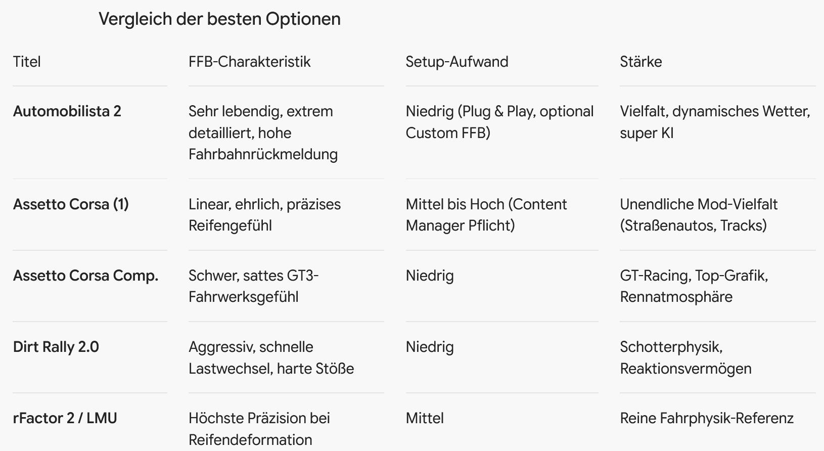

/edit: Gemini sagt Automobilista 2 mit Custom FFB Files, Assetto Corsa 2014 mit FFB Clip / Pure, ACC, rFactor 2, Le Mans Ultimate, für Rally Dirt Rally 2.0 und EA Sports WRC.
Ich würde noch Assetto Corsa Rally und eben das Evo hier mit in die Liste aufnehmen. Sind beide im Early Access und können FFB sicher noch verbessern, aber machen schon Laune beim fahren.
ACC würde ich wie LMU eher in der Kategorie der "Online Racer" sehen. Gerade für Single-Player bietet das Spiel zu wenig Abwechslung und auch keine guten Modi.
Wenn ich heute ins Sim Racing einsteigen würde, würde ich am ehesten AMS2 empfehlen. Viiiiieeeeele verschiedene Fahrzeugklassen und Strecken (vieles aber auch nur als DLC), dazu auch einige fernab vom Mainstream. Der Karrieremodus ist allerdings immer noch "coming soon", du könntest dir aber mal "Zero To Apex" ansehen.
Und das original Assetto Corsa ist immer noch saustark. Die Ultimate Edition mit allen DLCs ist spottbillig. Es hat immer noch eine große Modding-Community und dadurch die größte Anzahl an Fahrzeugen und Strecken, die man sich vorstellen kann. Die Qualität der Mods ist natürlich stark schwankend und teilweise auch hinter einer Paywall. Das Spiel sollte aber jeder Simracer mal ausprobiert haben.
Würde die Spiele aber auch erstmal anwerfen und einfach ausprobieren, bevor ich mich mit Custom-FFB-Files oder Mods auseinandersetzen würde. Beide sind auch in ihrer Vanilla-Variante Sims auf mindestens gehobenem Niveau.
