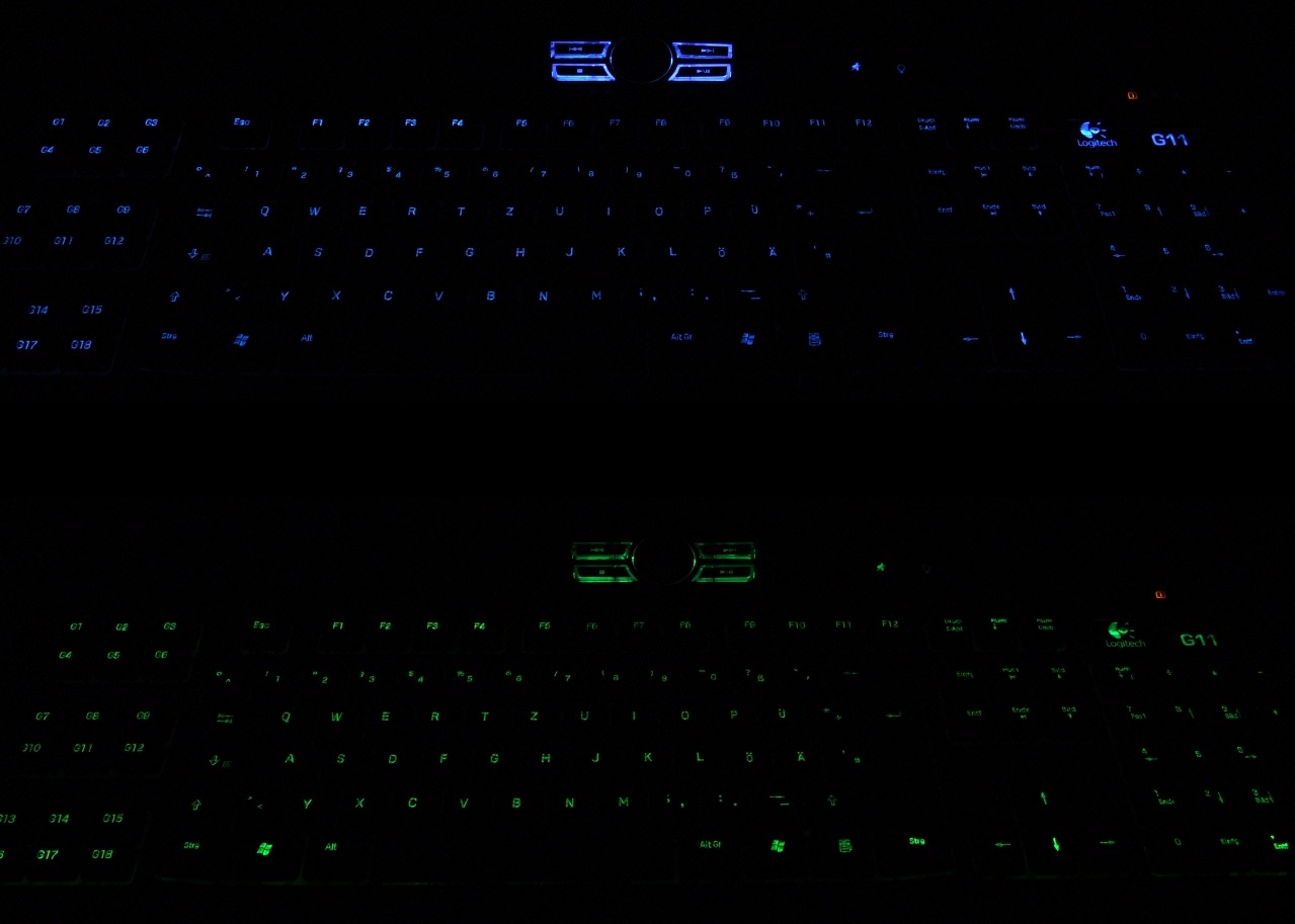

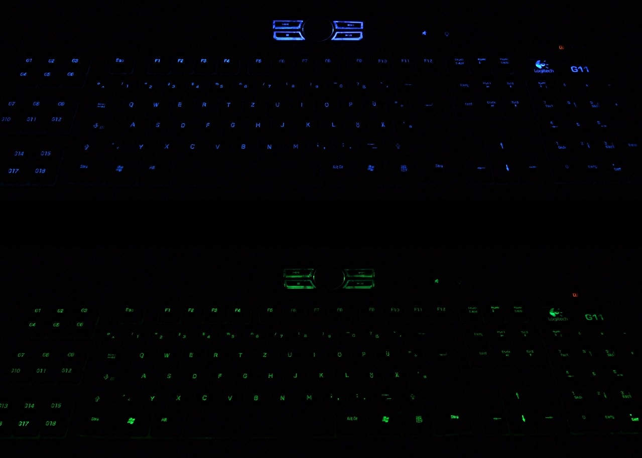

Ergebnis
So, habe heute endlich die LEDs bekommen (gab wohl Lieferprobleme) und umgebaut.
Insgesamt hab ich genau eine Stunde gebraucht, der "schwierigste" Teil war das Abnehmen
der Verkleidung, da sie ziemlich fest sitzt.
Vielleicht ist es auf dem Foto nicht so deutlich, aber grün ist heller wie blau. :)
Hat sich auf jeden Fall gelohnt !
Foto (jeweils gleiche Kameraeinstellungen):
