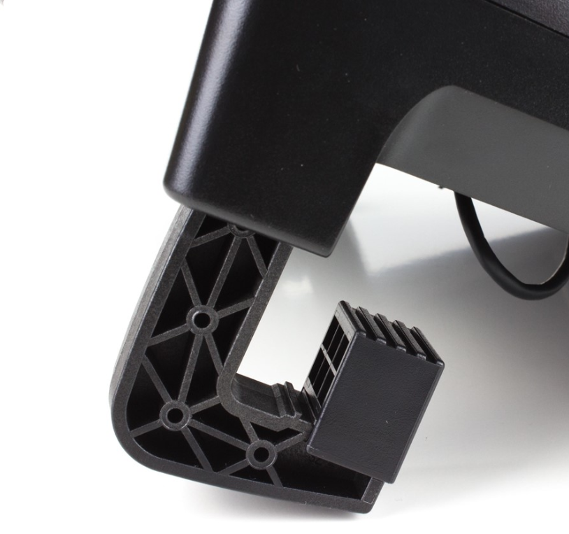

Und heute wollte ich mal wieder ne Runde mit dem Lenkrad spielen. Leider passt das G29 nicht an diese Tischplatte.
Hat jemand von euch so ein Problem schon gelöst und wenn ja wie?
Macht das Sinn eine Schiene unter die Platte zu schrauben und dort eine dünnere Platte dran zu befestigen?
Sollte eigentlich passen - geht bis 50mm - deine hat 34mm. Hast du die Distanzstücke abmontiert?
Ich hatte vorher eine ganz dünne Glasplatte, da ging das ohne Probleme. Da sind echt Distanzstücke drauf? Das schau ich mir mal an ob man die abhebeln kann, das wäre meine Rettung!

Und jetzt versuch ich mal ob ich da was abnehmen kann an den Schraub-Befestigungen.
@mfJade - Danke du hast mir wahnsinnig viel Arbeit erspart und damit meine ich nicht googlen, das hatte ich nämlich schon versucht.

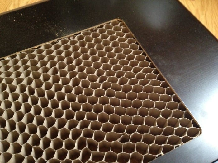

Nur Vorsicht, nicht zu fest anziehen (gilt auch für Monitor-Halterungen). Der Lagkapten-Tisch ist innen hohl bzw. mit Pappe gefüllt.
@4nanai, danke für den Tipp! Ja, das ist schon ganz schöner Pressspan und alles andere als stabil. Könnte mir vorstellen, dass das bei mir auch nicht die Endlösung ist. Die Platte ist auch nur 60 tief, 80 wären schon besser.
Nicht mal Pressspan, sondern tatsächlich Sandwich-Bauweise mit Papier-Waben.
Ist auch nicht weiter schlimm. Ist aber gut das zu wissen, vor allem bei Befestigungen, die mittels Schraubzwingen realisiert sind. Wenn man mit kleinen Holzplatten die Last verteilt, ist das auch kein großes Problem
