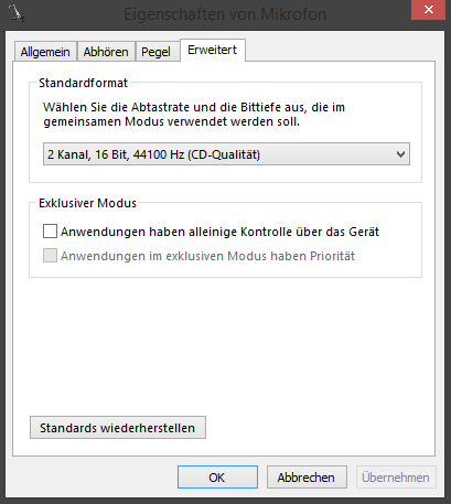

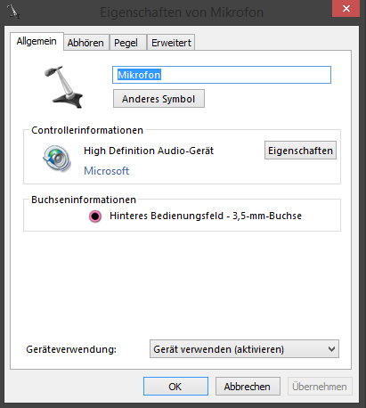

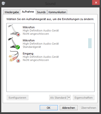

ich brauch mal euren Rat. Ich habe mir vor gut einem Monat ein Logitech G430 Headset gekauft. Ich verwende dieses für alles was ich am PC nutze. YouTube, Musik, Teamspeak und auch Livestreams. Ich habe mir heute einmal eine Aufnahme meiner Streams angehört und bin schockiert. Qualitativ eine Katastrophe. Als ich dann einen anderen Streamer schaute der das selbe Headset verwendet, wunderte ich mich warum dieser eine so gute Qualität hat. Ich habe Ihn gefragt wie und warum, und er meinte er benutzt das G430 OHNE den mitgelieferten USB-Adapter. (Habe dann herausgefunden das der Adapter eine Soundkarte imitiert oder sogar ist..) Ich habe jetzt also den USB-Adapter entfernt und beide 3,5mm Klinke-Anschlüsse hinten am Rechner in die richtige Öffnung eingesteckt. Sound funktioniert - Mikrofon auch. Nur ist es verdammt leise und rauscht beim Reden. Ich habe alle Möglichen Einstellungen probiert unter den Aufnahmegeräten, aber nichts hat geholfen um Qualitativ an den Sound des anderen Streamers heranzukommen oder gar meine Jungs im TS zufrieden zu stellen.
Anbei schnell ein paar Screens, die euch eventuell weiterhelfen könnten. Sicherlich braucht Ihr noch paar Informationen, ich weiß aber nicht welche ich euch noch so geben kann auf Anhieb. Also bitte einfach Bescheid geben. :D

Das Rauschen kommt von der Mikrofonverstärkung.
Von einem Onboard Realtek Mist brauchst du nix erwarten, kauf dir eine Soundkarte.
Als gute/billige Allrounder Karte kann ich die Asus DGX nur empfehlen.
Das Rauschen liegt an der Onboard Lösung. Da brauchst du dich auch nicht wundern. Kauf dir eine vernünftige Soundkarte wie das Xonar DGX, denn dann ist das Mikro wieder lauter und das Rauschen sollte dann auch weg sein. Unter dem Reiter "Erweitert" (2. Bild o.) solltest du 32.000 Hz verwenden, falls nicht eingestellt, dies verhindert das "Abhacken" beim reden.
