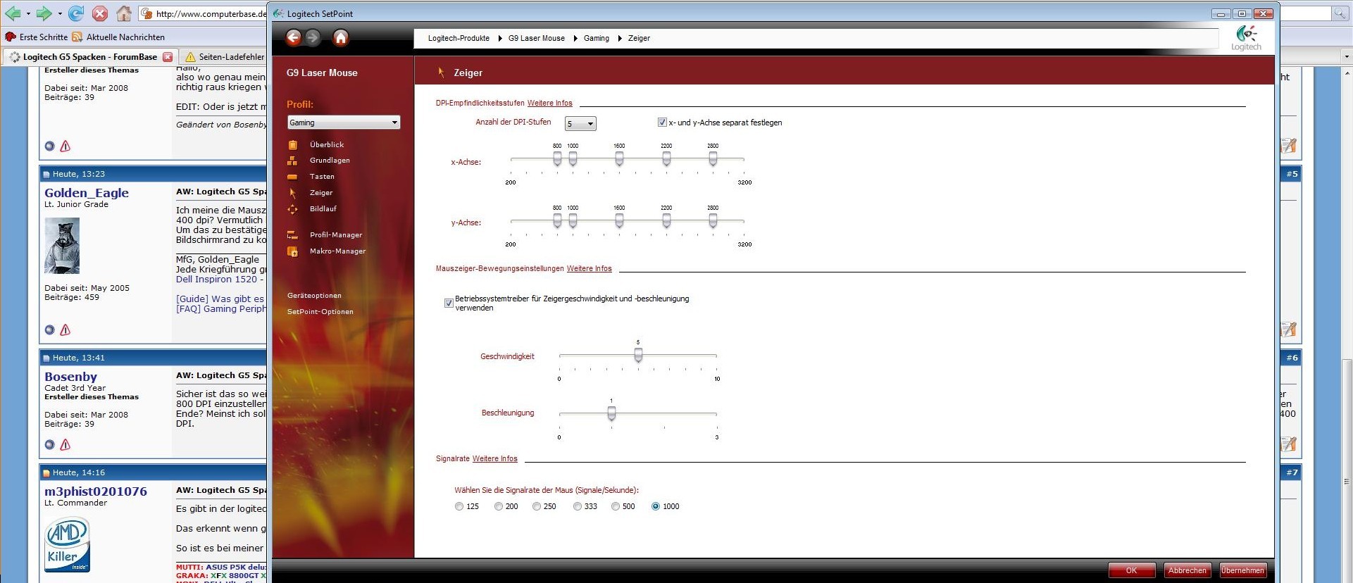

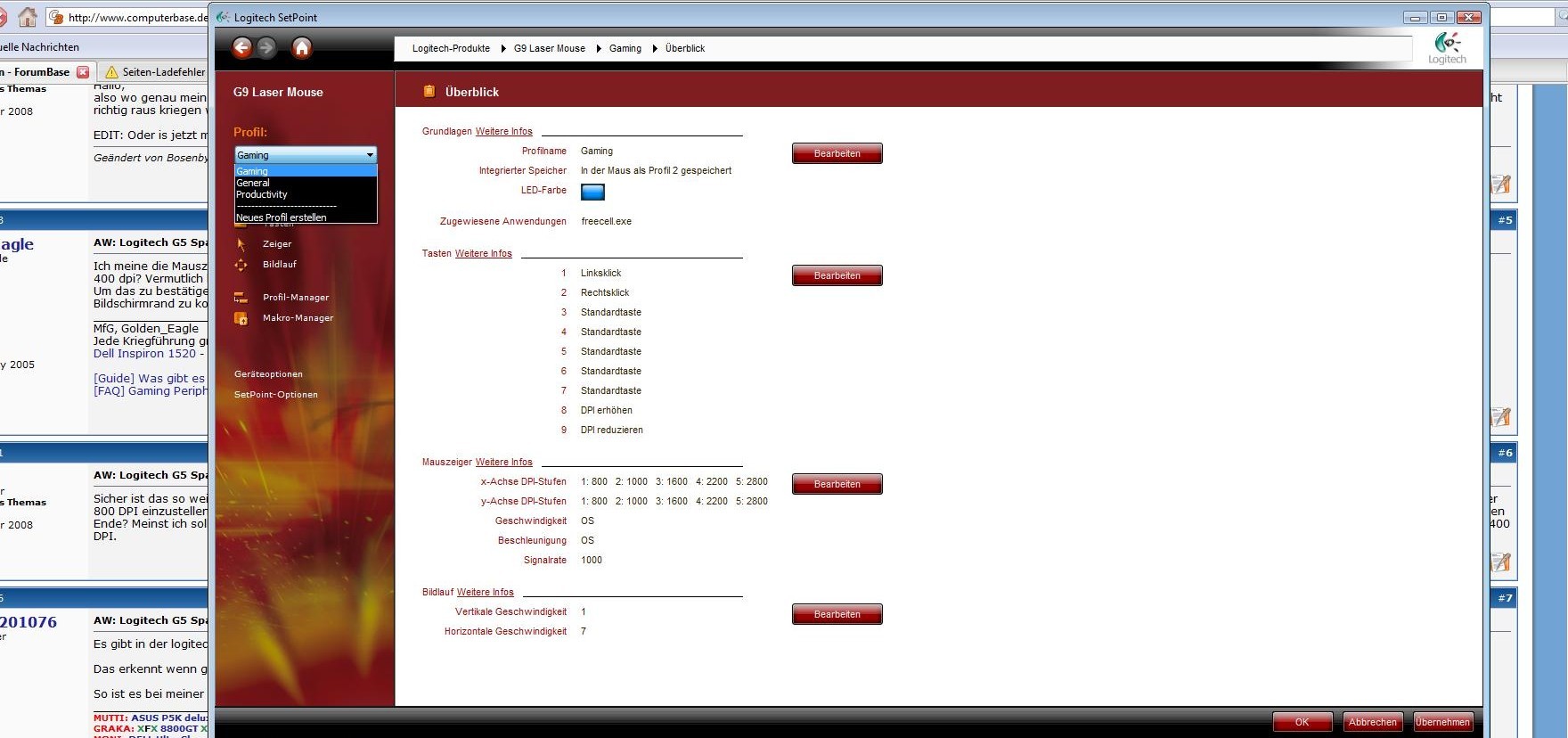

naja hast sie jetzt zwar schon zurück geschickt aber du hättest nur im Spinpoint-Menü den Haken bei "Aktiviert" rausmachen müssen.
Siehe hier:
Edit:
Ups, dieses Problem hast du ja anscheinend schon gelöst gehabt
Sry
