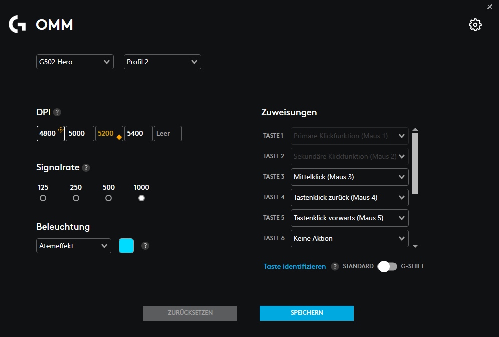

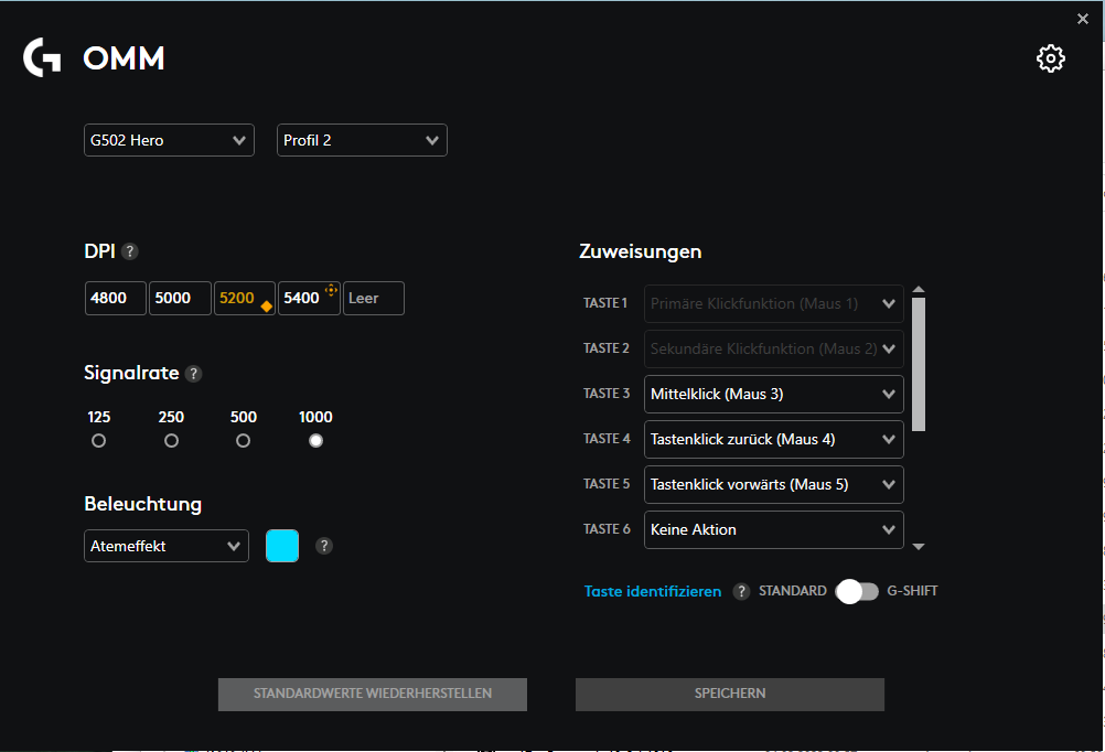

Ich verwende z. B. Profil #2, mit 5.400 DPI, die aber bei diesem Screenshot gerade 'gefallen' waren.

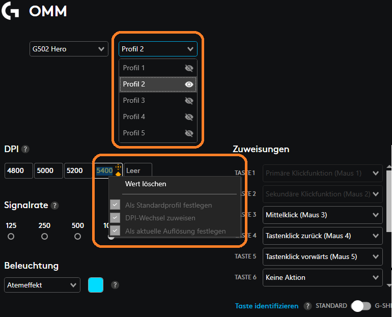

Durch Rechtsklick habe ich hier wieder die aktuelle Auflösung zugewiesen, nachdem's erneut passiert ist:
Was auch noch komisch ist, wenn ich einen Wert ändere, wird zwar der "Speichern"-Button blau (aktiv), aber wenn ich drauf klicke, bleibt er blau! Das einzige was passiert, ist, dass im selben Moment die DPI wieder auf low springen, so dass ich's nochmal anpassen darf.

GHub ist nicht installiert?
Deaktivier mal alle anderen Profile. Oben beim Dropdown jeweils das Auge anklicken.
Brauchst du mehr als eine DPI Stufe? Ich bin mir nicht sicher ob du das mit der Standard DPI, dem wechsel etc so richtig eingestellt hast.
Ok, ist mir noch nicht aufgefallen, danke. Habe ich jetzt versucht. Nur Profil #2 ist aktiv, und alle drei Optionen (Standardprofil, DPI-Wechsel und aktuelle Auflösung) sind auf 5.400 gesetzt.
Beim Klicken auf das Auge passierte wieder das gleiche wie beim "Speichern", die DPI gingen auf (vermutlich) 1.000 runter.
Hast du mal durch die anderen Profile geschaut? Ich bin mir nicht sicher ob es nicht auch ein Standardprofil gibt, also dass die Maus nach einem "soft reset" wieder oben anfängt bei 1 sofern aktiviert.

Meinst du mit Profilen jetzt anwendungsspezifische oder reine Mausprofile, die sich auch per Maustaste ändern lassen?
Nicht dass ich wüsste. Irgendwas muss die Maus ja dann trotzdem umschalten auf ein anderes Profil, und das ist ja sicherlich nicht so erwünscht.
So sieht's jetzt aus, das teste ich mal die nächsten Stunden, oder Tage ...
