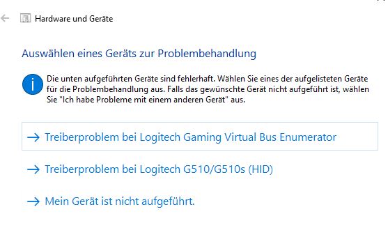

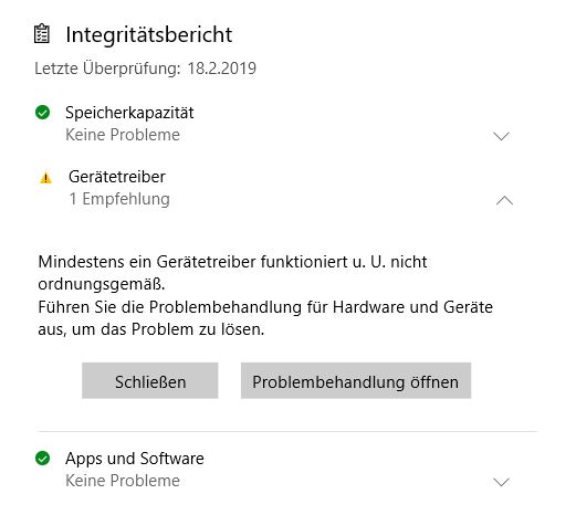

die Tage hat Win10 mehrere Updates gemacht.
Seit dem bekomme ich von der Ereignismeldung einen Fehlerbericht, das etwas mit Maus/Tastatur nicht stimmt. Bei "Hardware und Geräte" probiert der PC eine Problembehandlung zu machen, ohne Erfolg. Es zeigt auch keinen genauen Fehler an.
Rest der Tastatur geht alles. SW von Logitech ist auf dem neusten Stand. Hab aktuell keinen Ansatz, wo ich den Fehler suchen kann.
Hast Du den Tastaturtreiber mal komplett deinstalliert und den PC neugestartet?
Ja. Habe ich.
Alles an der Tastatur geht, auser die G Tasten.
Display Umschalten geht. Gaming Mode auch, Licht Aus/An.
Daher die Frage, was alles deinstalliert werden soll. Nur Win-Updates kamen die Tage an.
Dies hier kommt!
Lösung gefunden!
Lösung zu dem Problem
Bei Geräte und Sicherheit unter Apps, die Core-Isolation deaktivieren. Nun geht es wieder.
