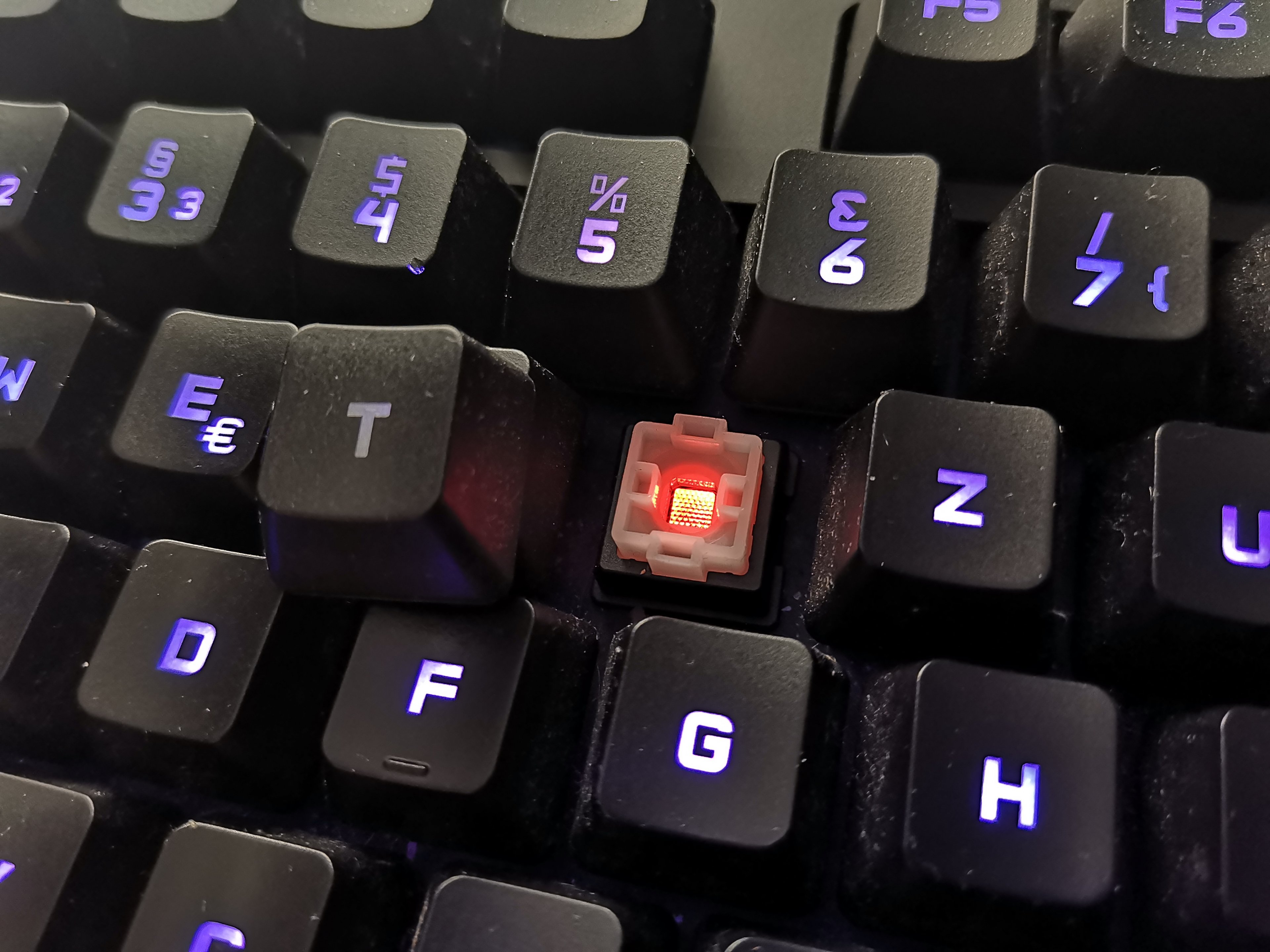

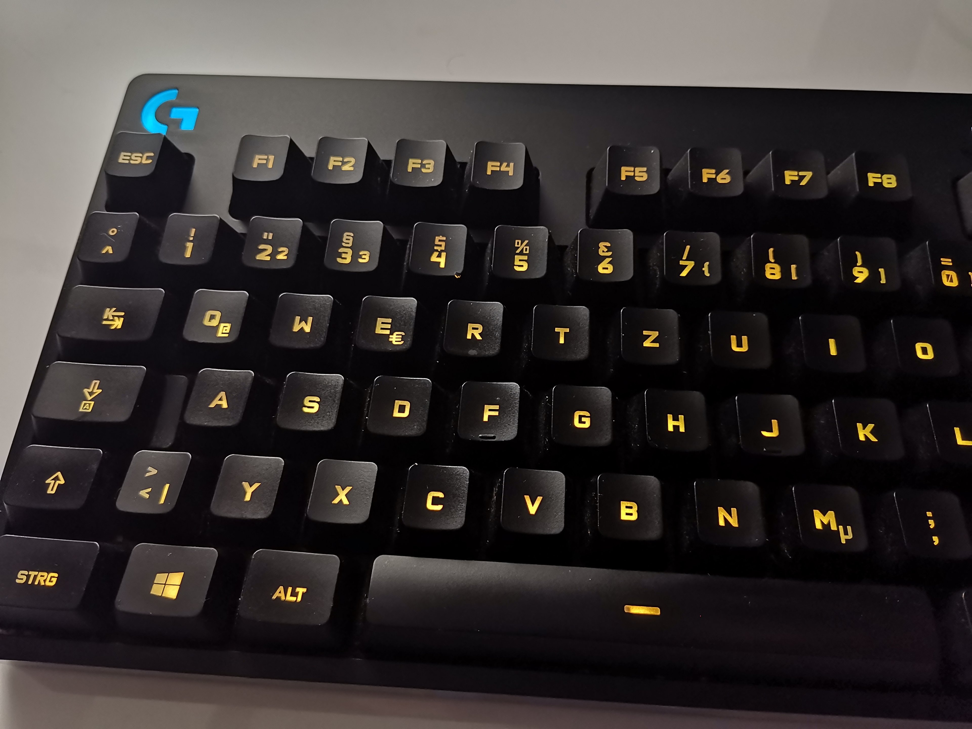

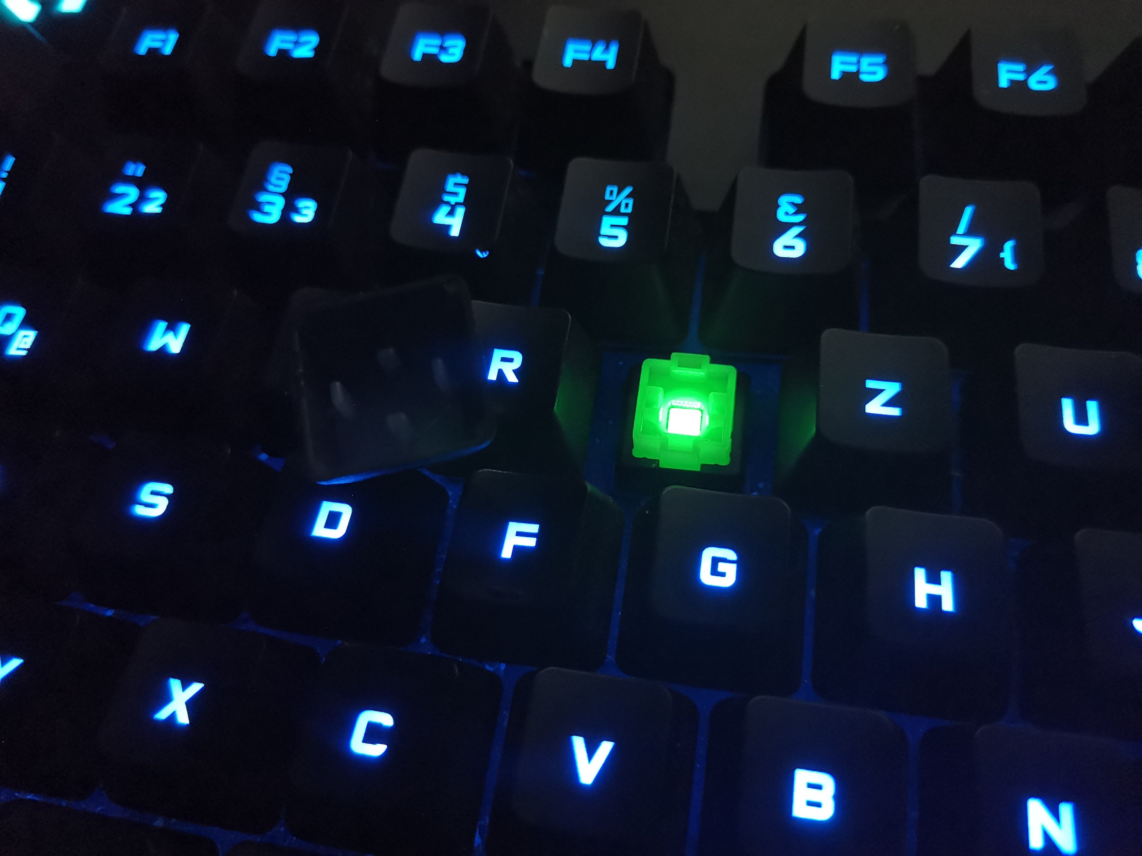

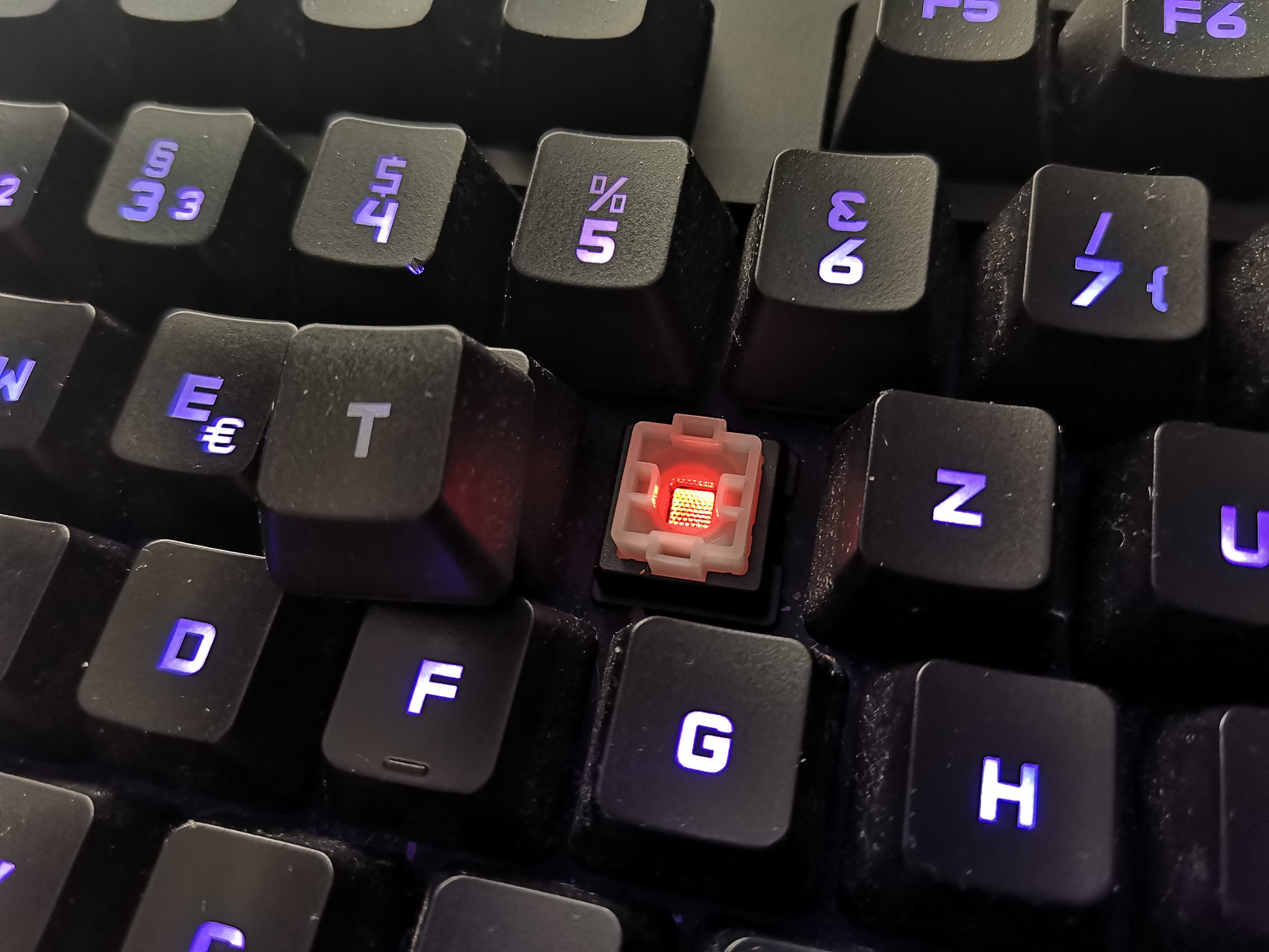

Ich habe mitte 2017 mir die G810 beim Saturn bestellt und war bis vor ein paar Monaten sehr zufrieden damit. Sind also keine zwei Jahre um...
Nun gibt es aber genau zwei Probleme, wo ich einfach nicht mehr weiter komme.

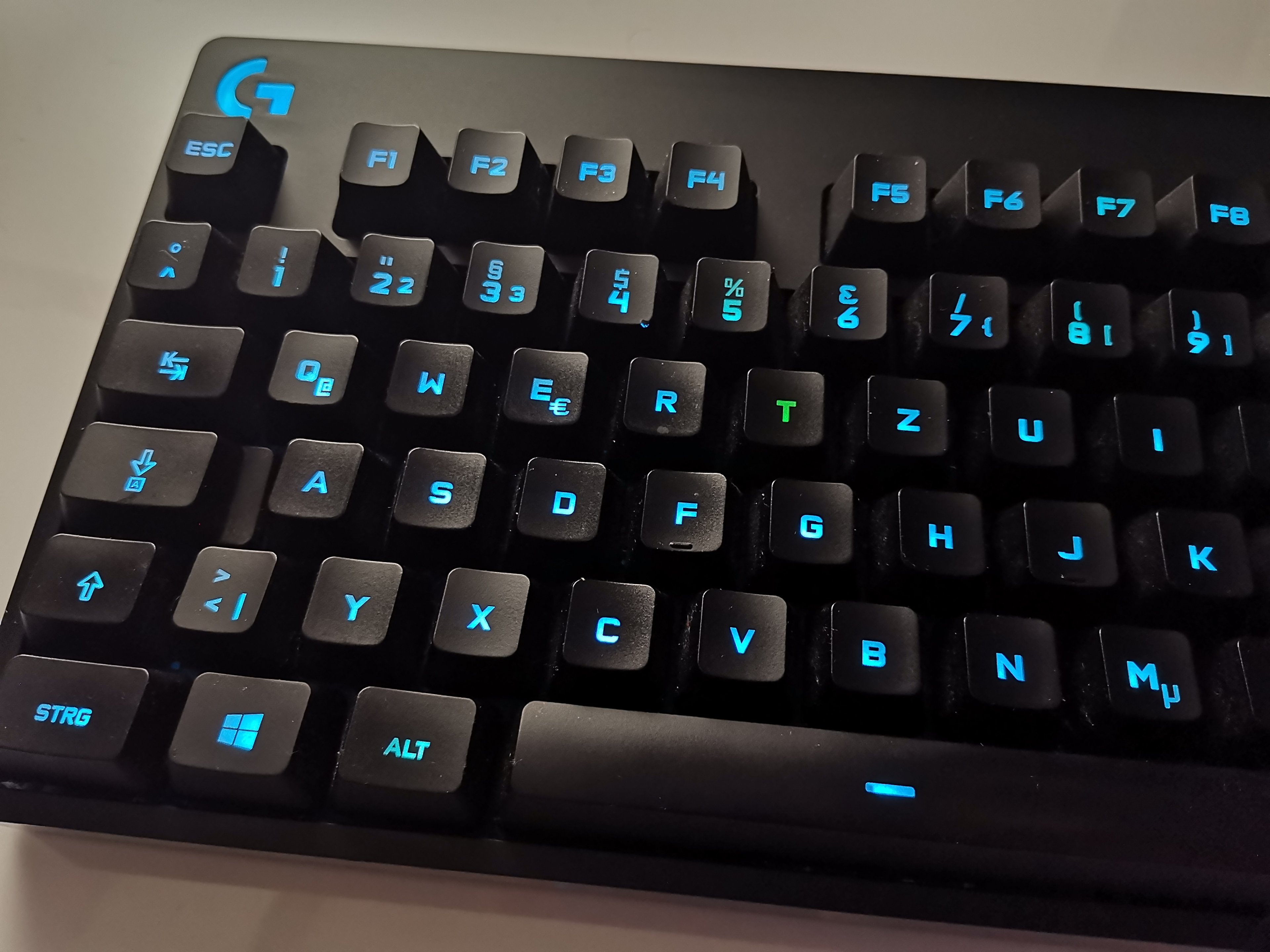

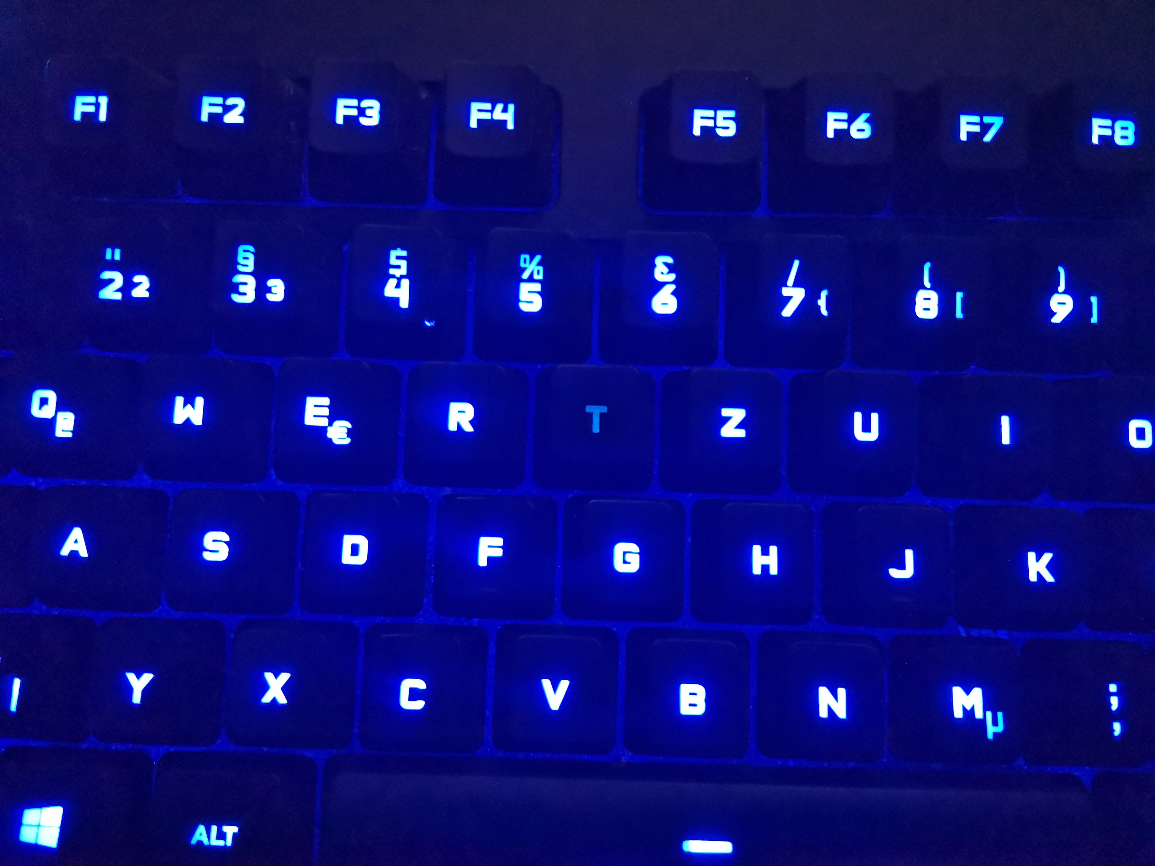

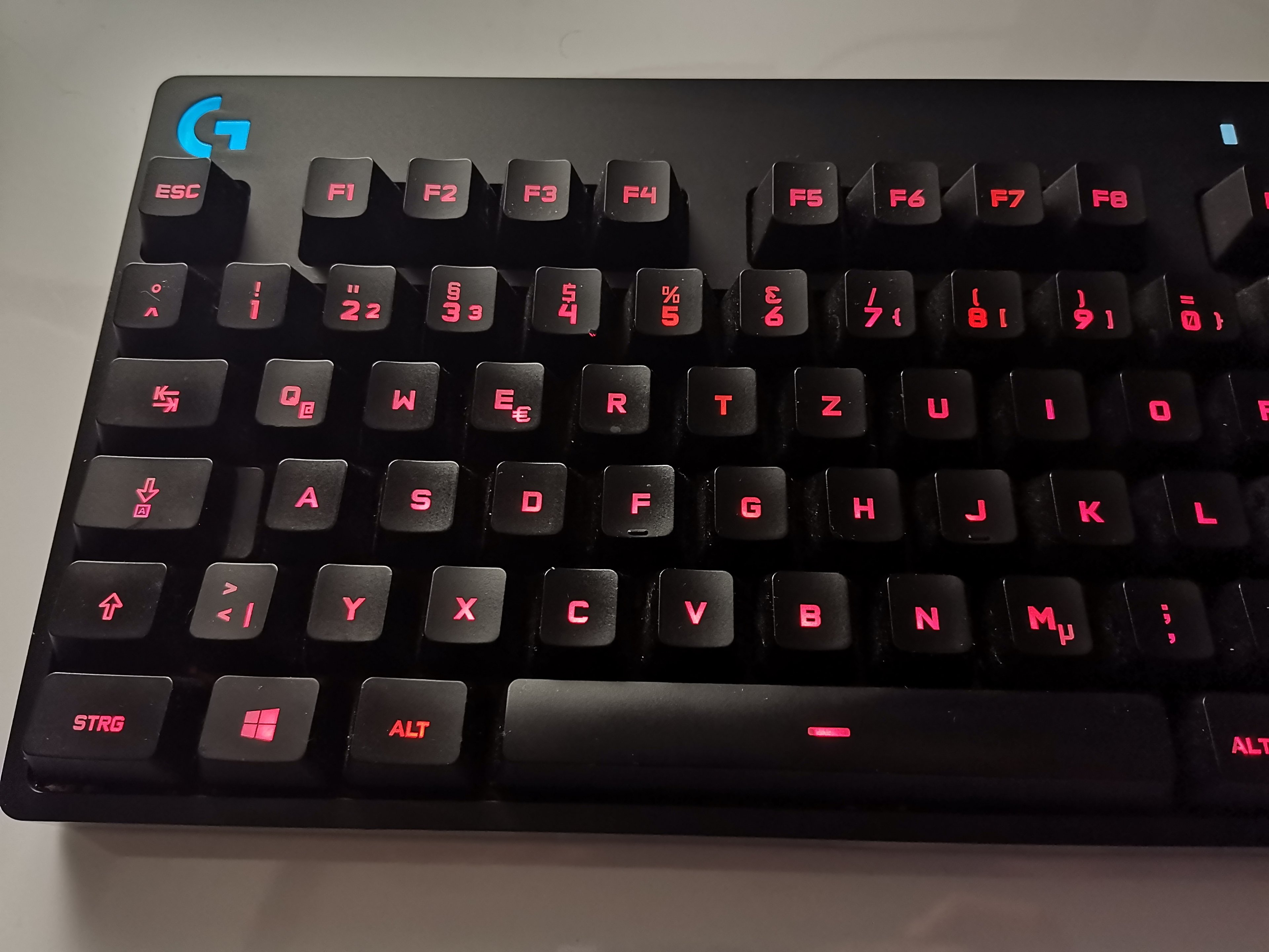

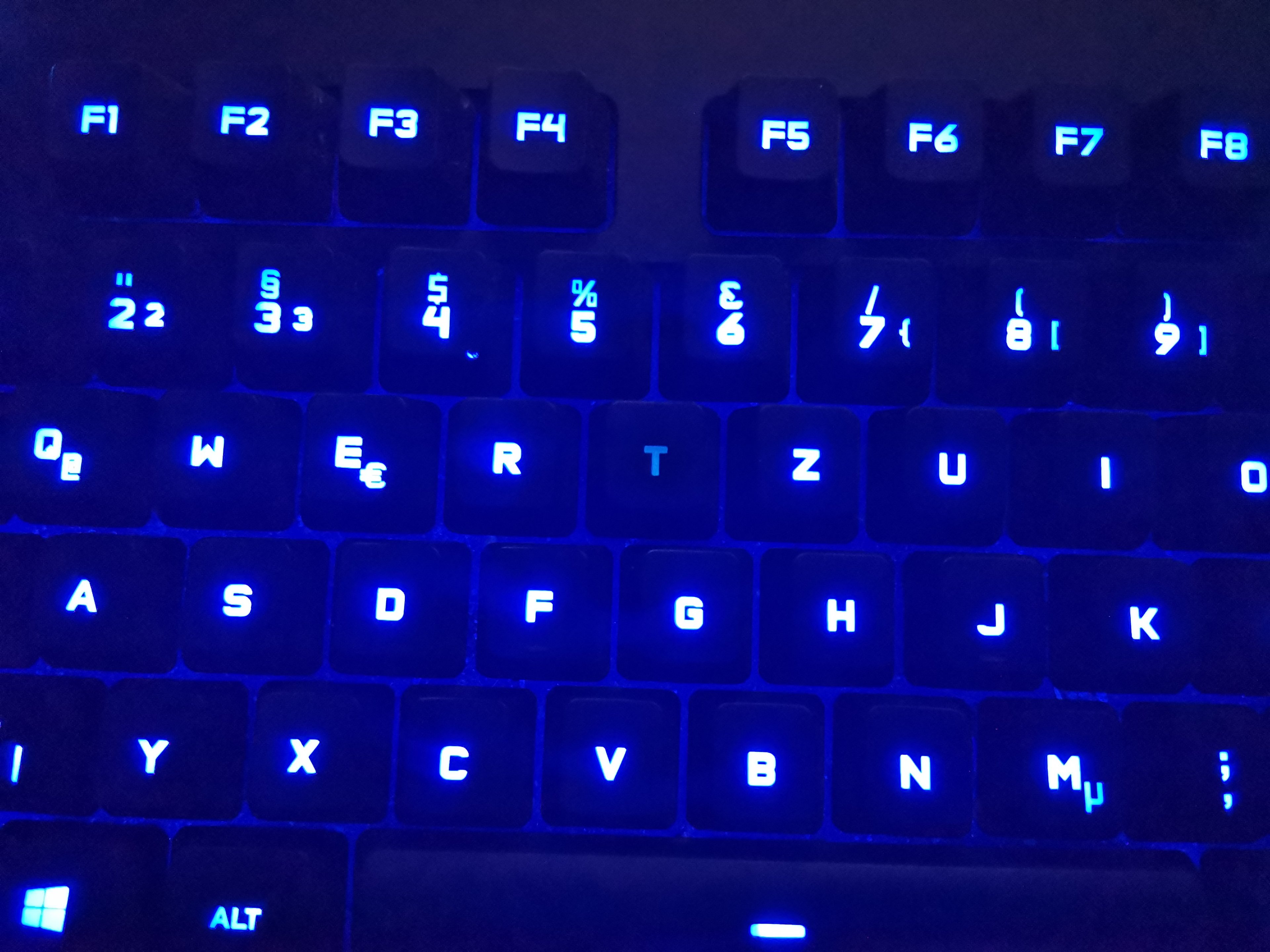

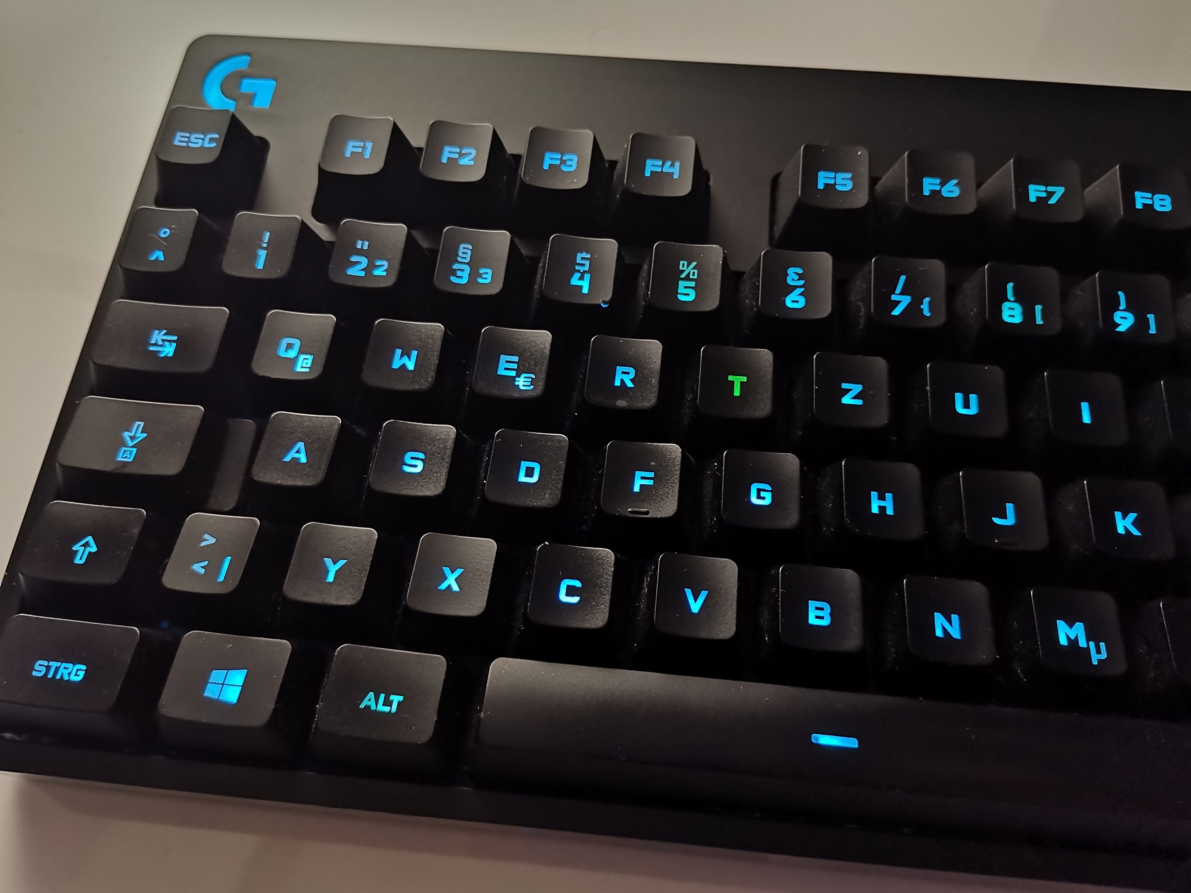

1. Die Software habe ich nie genutzt und die RGB einfach auf eine Farbe festgelegt. Dafür gibt es eine Tastenkombination und zwar "RGB-Taste" gedrückt halten und die 0 drücken. Mit jedem weiteren klick auf die 0 ändert sich die Farbe. Bei Hellblau hingegen bleiben einige Tasten in einer anderen Farbe. Wichtig ist hierbei Taste T
2. Taste T wird oft doppelt getippt. Ich drücke T und es wird doppelt aufgenommen. Nicht immer aber es nervt.

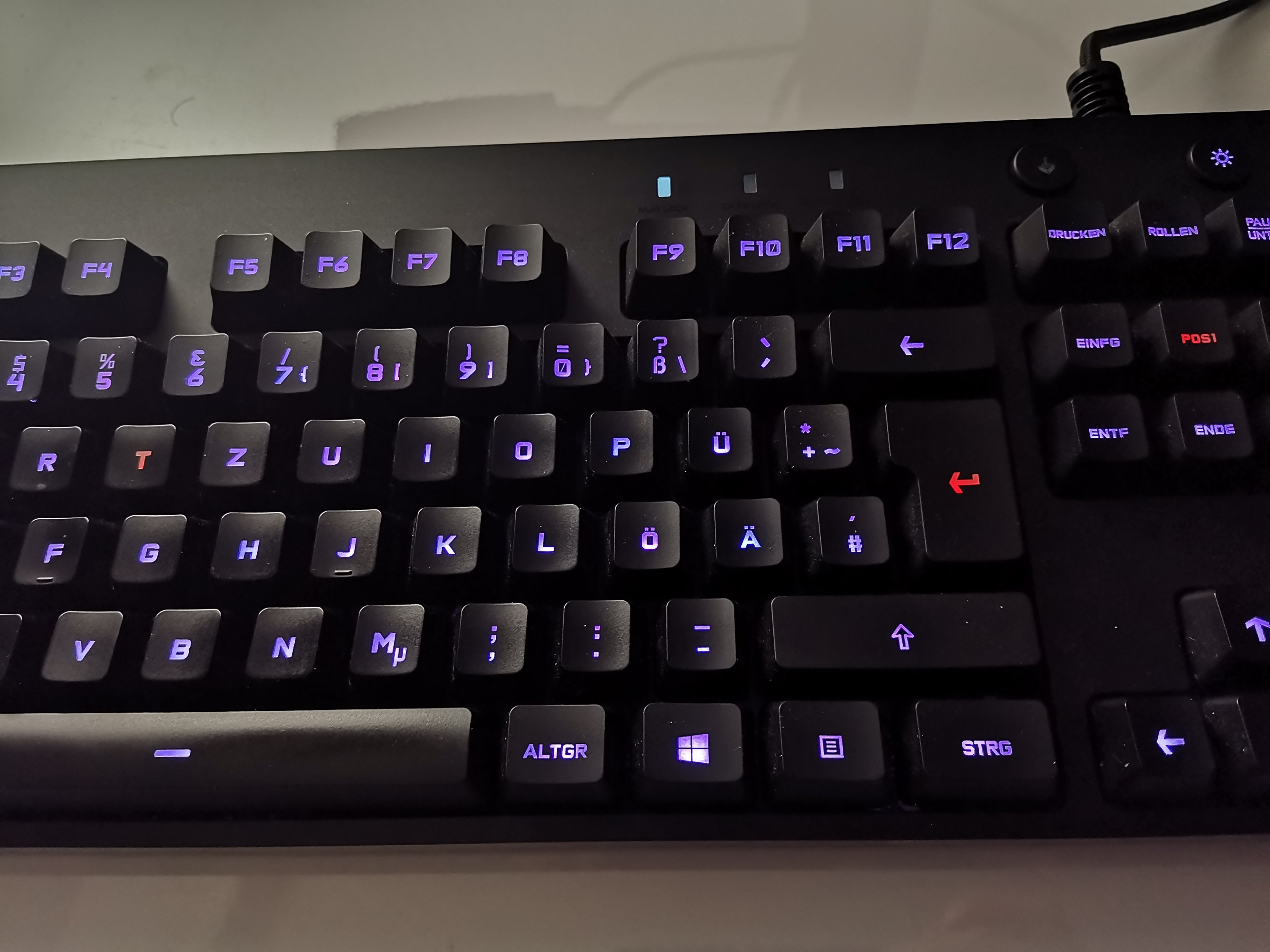

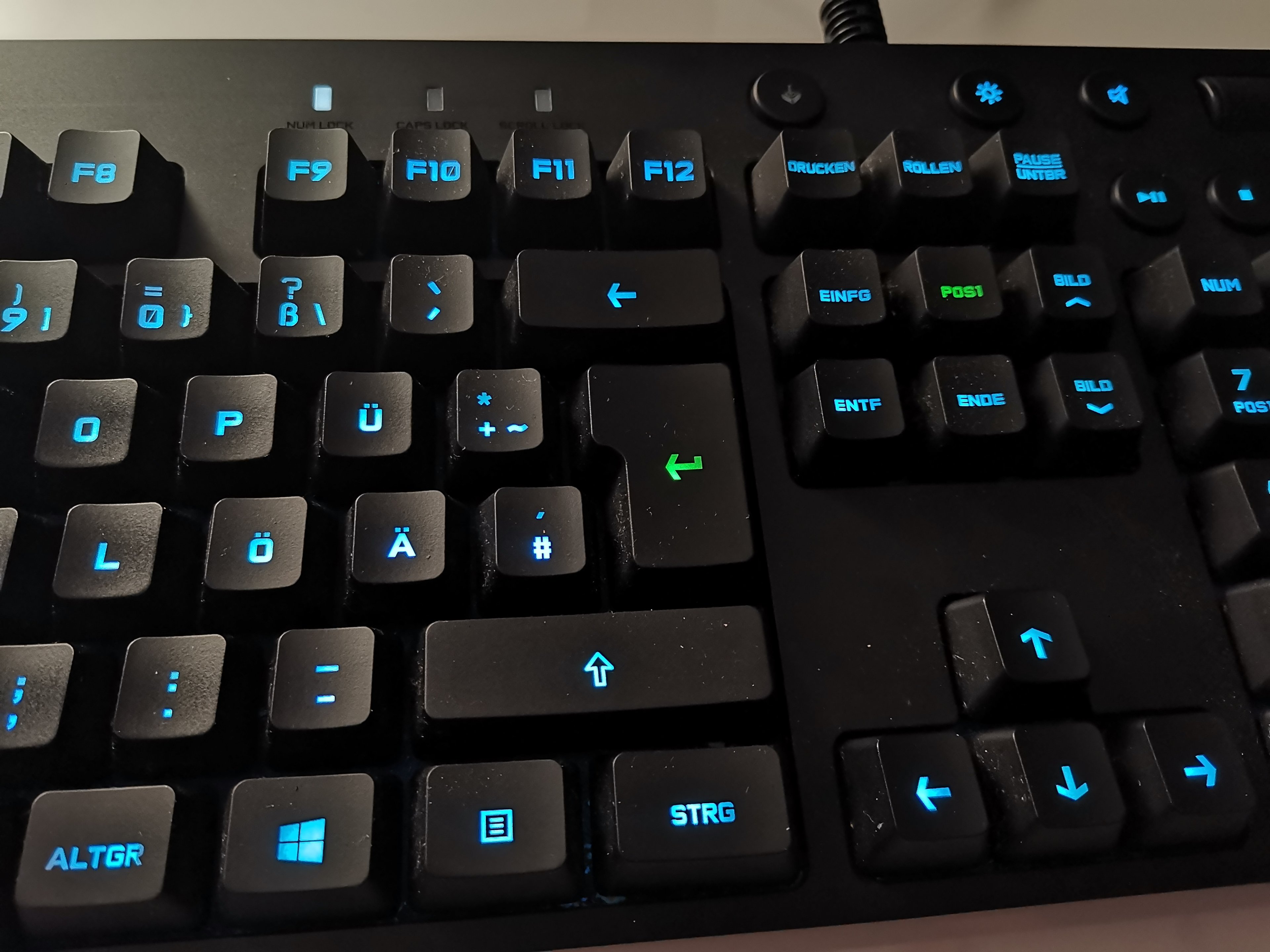

Jetzt ist aber Pos1 sowie die Entertaste hinzu gekommen. Ich erkenne keinen doppelten Eintrag bei der Entertaste und Pos1 nutze ich nie.
Habe mir gestern Abend die Software geladen, geschaut, ob es nicht ne neue Firmware gibt oder ob ich etwas verstellt habe - ohne Erfolg.
Meine Vermutung war, das ich irgendwas umgestellt habe, somit Handbuch heruntergeladen und dort gesucht - weiterhin ohne Erfolg.
Im Community-Forum habe ich dann gesehen, dass das Problem mit der G930 bekannt ist und dazu gleich mehrere Einträge...
Problem sowohl unter Windows 10 als auch unter Linux vorhanden.
Jetzt weiß ich nicht mehr weiter...

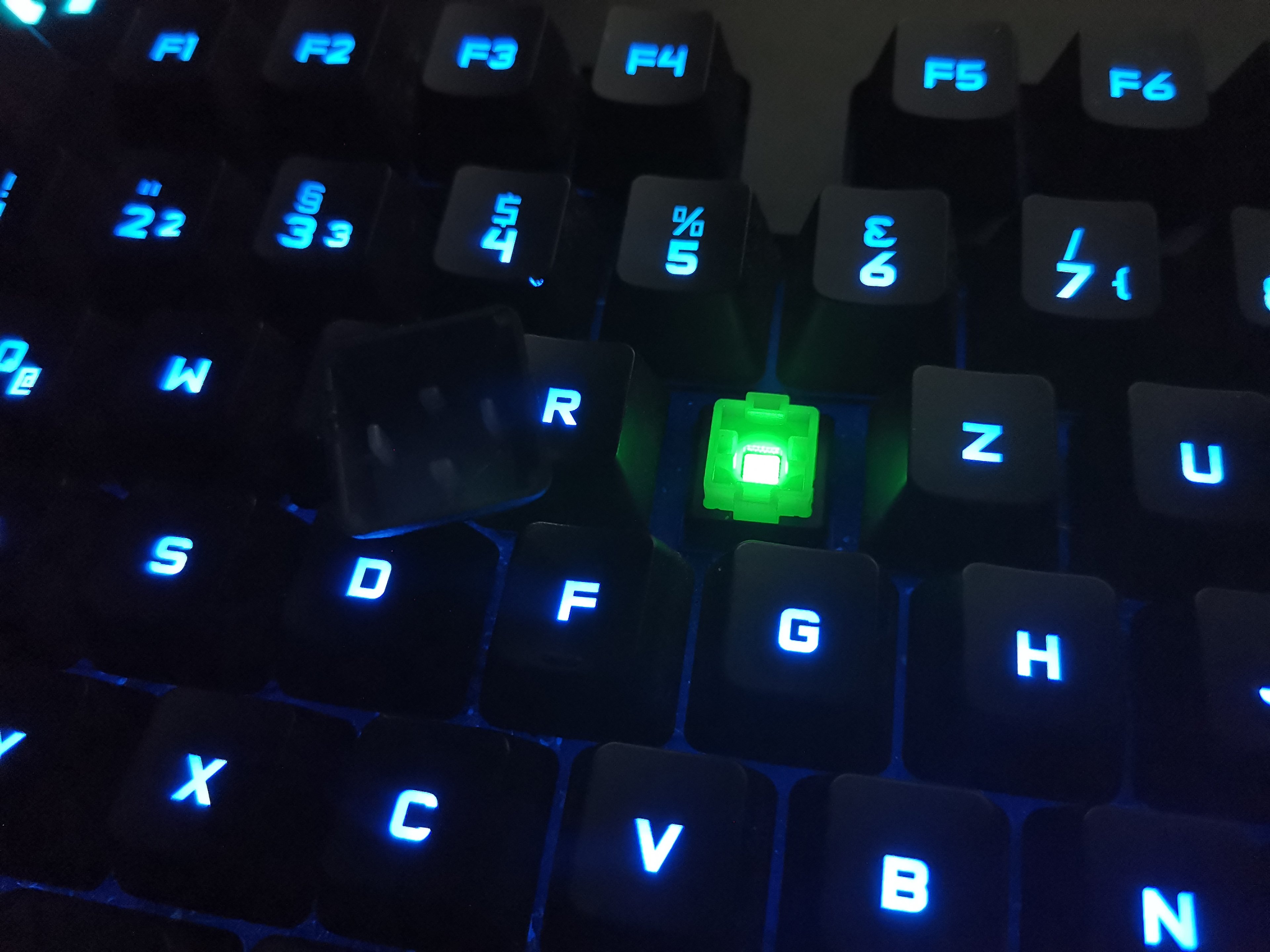

Tasten rausgenommen und gereinigt hast sicher schon um das auszuschließen?
Reaktionen: Klanac
Das war mein erster Gedanke, da es mir hauptsächlich um das doppelte T geht...

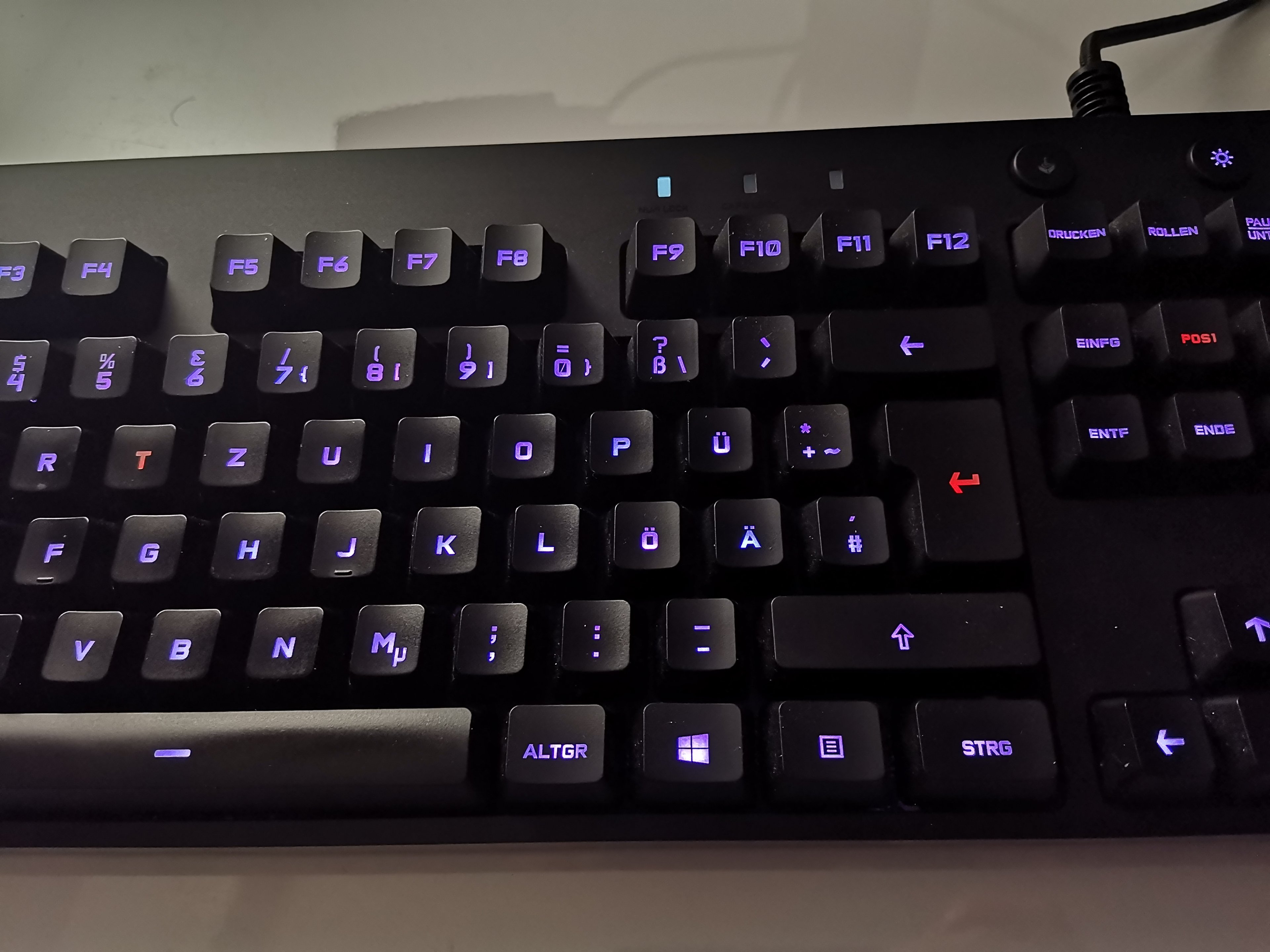

Bei der RGB vermute ich das blau einfach nicht mehr vorhanden ist... je nachdem ob dunkel oder hellblau wird ne andere Farbe angezeigt oder die Taste leuchtet erst gar nicht auf.

Ich denke nicht, dass es sich um einen Anwenderfehler handelt, da du nichts geändert hast und die Tastatur ja einen integrierten Speicher hat, mit dem du die fest hinterlegte Beleuchtungsfarbe über Tastenkombination ändern kannst.
Da sind ein paar RGB-LEDs defekt und da sollte die Garantie von Logitech greifen, einfach mal freundlich anschreiben oder anrufen.
Das mit der doppelten Auslösung ist ein Prellen der Tasten, was bei jeder Mecha passieren kann (außer die mit optischer Erkennung) da habe Ich einen Thread gefunden, der einen Lösungsweg beschreibt.

Dir Switches sollten blau sein, sind sie aber auch nicht :/
Die Farbe der Switches hat sich im Laufe der Zeit verändert. Anfangs waren sie hellblau, in späteren Produktionen waren sie dann schwarz. Dabei wurden kleine Anpassungen gemacht, die den Schalter weniger gedämpft wirken lassen sollen. Außerdem sollen die schwarzen Schalter etwas widerstandsfähiger sein. Ist also eigentlich besser, nicht die blauen zu haben.
