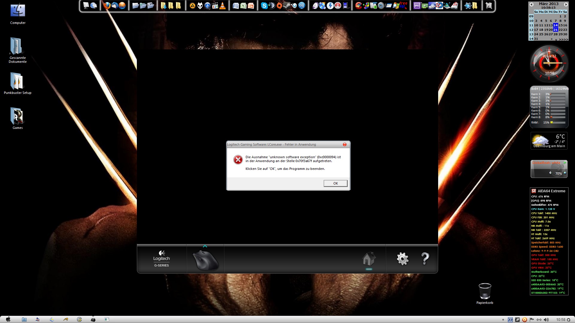

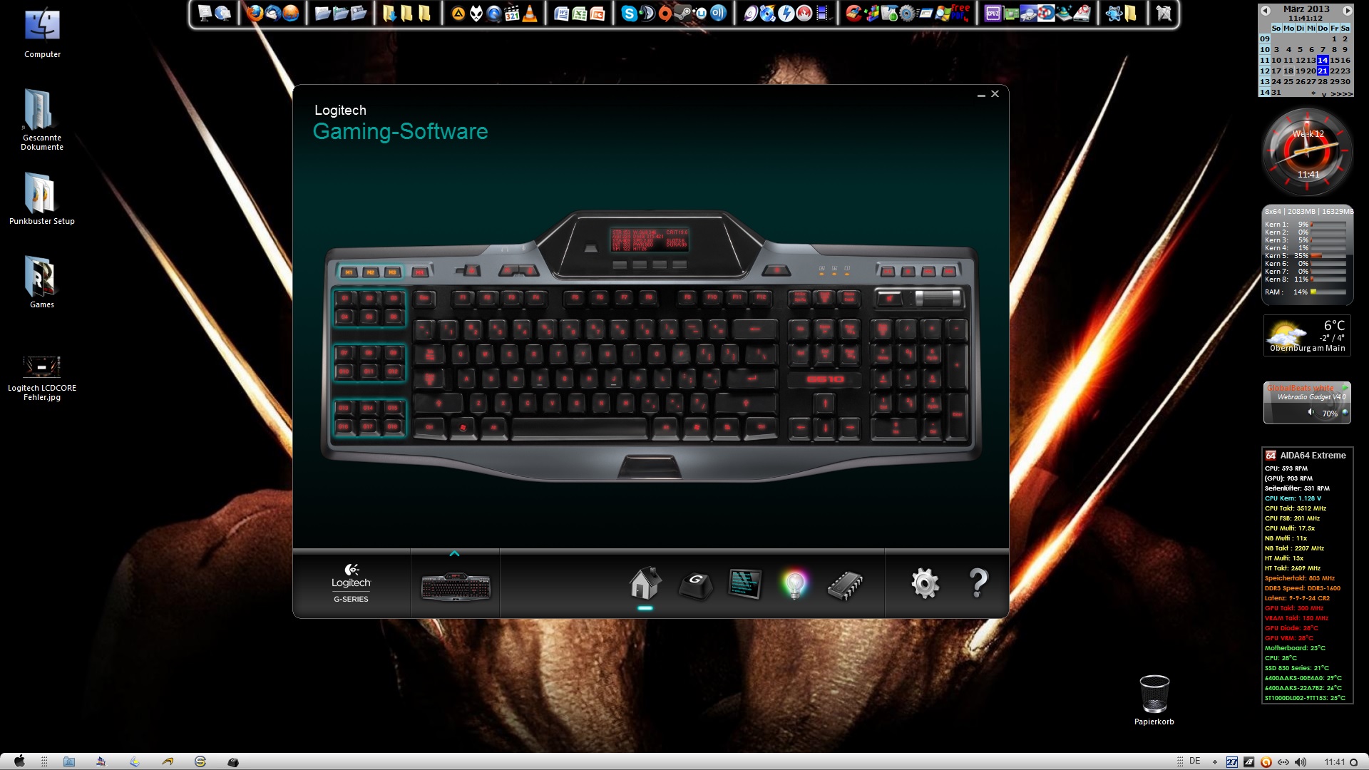

Hier noch ein Bild mit der Fehlermeldung: Logitech LCDCORE Fehler.jpg
Ich hoffe es kann mir jemand fachgerecht helfen.
