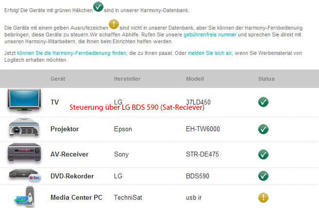

Habe mich für diesen IR-Empfänger entschieden - habe ihn allerdings noch nicht bestellt da ich hier nochmal nachfragen wollte.
Laut der Logitech DB muss man der Bedienung die Kommunikation mit dem IR beibringen.
Ist das recht einfach oder zickt das manchmal/öfter?

Hi , wie ich schon schrieb, würde ich eher die HAMA-FB nehmen , die ist mit Empfänger direkt MCE-Kompatibel...
dann kannst Du in der Harmony-Software als Gerät direkt den MS Media Center wählen ! und mußt nicht alle Befehle "übertragen", sondern von der Harmony-Software übernehmen !!!!
