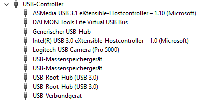

USB Controller im Gerätemanager sieht derzeit so aus:

Also wenn das alles so passt, würde ich anhand des Screenshots auf das Deamon tool tippen.
Emulierte USB Geräte können durchaus auch mal Probleme machen, Deamontoll ist aktuell?
Aber versuch zuerst mal die 2 USB-Festplatten abzuklemmen und die Webcam.
