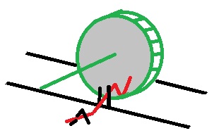

also ich weiß es nur von der MX 518, und zwar da gehört so ein kleines feder teil mit einem "knubbel" in das rad rein damit sich das Rad nicht frei dreht
ich mach die mal ne kleine zeichnung wie ich mein
EDITH: Habs dir mal angehängt wie das ca war, also das "rote" drähtchen drückt rein, so wars glaubich
kann aber auch sein dass genau das meine Razer copperhead war und nicht die MX518....
die andere möglichkeit war glaubich eine kleine feder die in so n loch rein gehört dass da wo beim mausrad sitzt

Habs hinbekommen, allerding glaube ich das das drähtchen etwas verbogen war, deswegen hatte ich vorher auch kein/schwaches raster. jetzt gehts und die maus geht noch besser :)

FAIL: nein eig. nicht, das teil sorgt durch integrierte "Hubbel" im Mausrad dafür dass sich das Mausrad nicht frei dreht sondern sich nur in Schritten dreht
