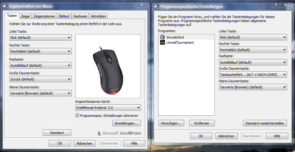

natürlich gibt es da die möglichkeit jedem programm Tasten(kombis) zuzuweisen - schau mal genauer. Sogar besser und weit vielseitiger als mit dem schrotttreiber von logitech.
ps: Allerdings muss ich dazusagen, dass ich den PS/2-Port verwende. U. U. geht die tastenzuweisung mit USB nicht..
