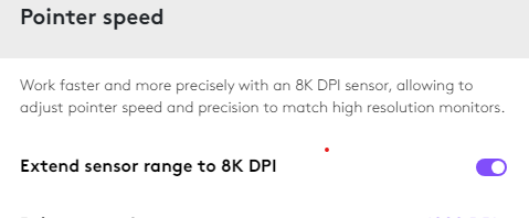

Ich hatte damit auch Probleme, versuch mal in der der Software unter Pointer Speed 8K einzuschalten und dann die DPI auf den gewünschten Wert runter regeln.
Sonst hatte ich zu dem Zeitpunkt noch den AMD Chipsatztreiber aktualisiert...
Die DPI runter zu regeln ändert nichts, dann ruckelt es einfach nur langsamer.

8K Ist bei der Mausgeschwindikeit eingeshaltet? Bei mir das es nicht an.
Mit oder ohne 8K macht keinen Unterschied.
