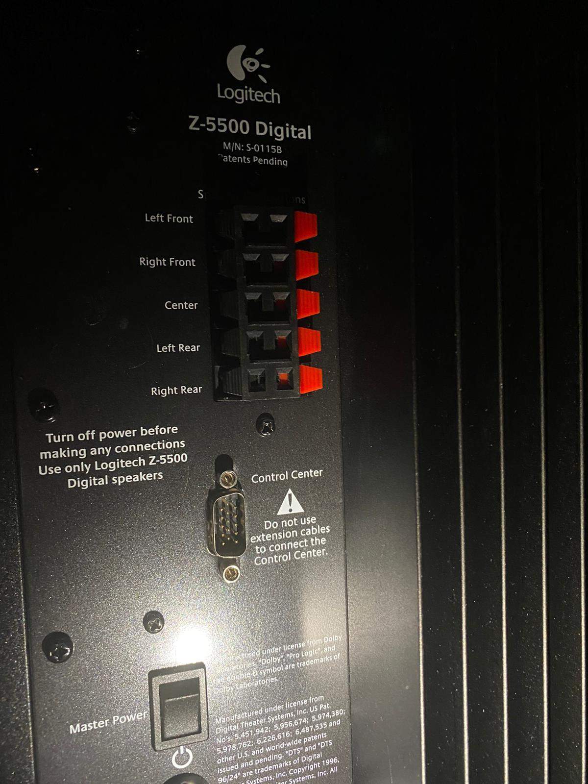

Bei mir sieht das hinten so aus.
Wie gesagt. Selbst wenn das Steuergerät gezogen wird brummt es weiter.

Das ist eine neuere der viele Revisionen.
Die PIT Nummer steht immer unter den Lautsprechern und Steuereinheit, Beispiel: "R123".
Die PIT Nummer von Steuereinheit und Subwoofer muss immer übereinstimmen
bzw kompatibel sein, sonst gibt es Probleme.
Das sollte man unbedingt wissen, wenn man wegen defekt eine Steuereinheit nachkauft.
