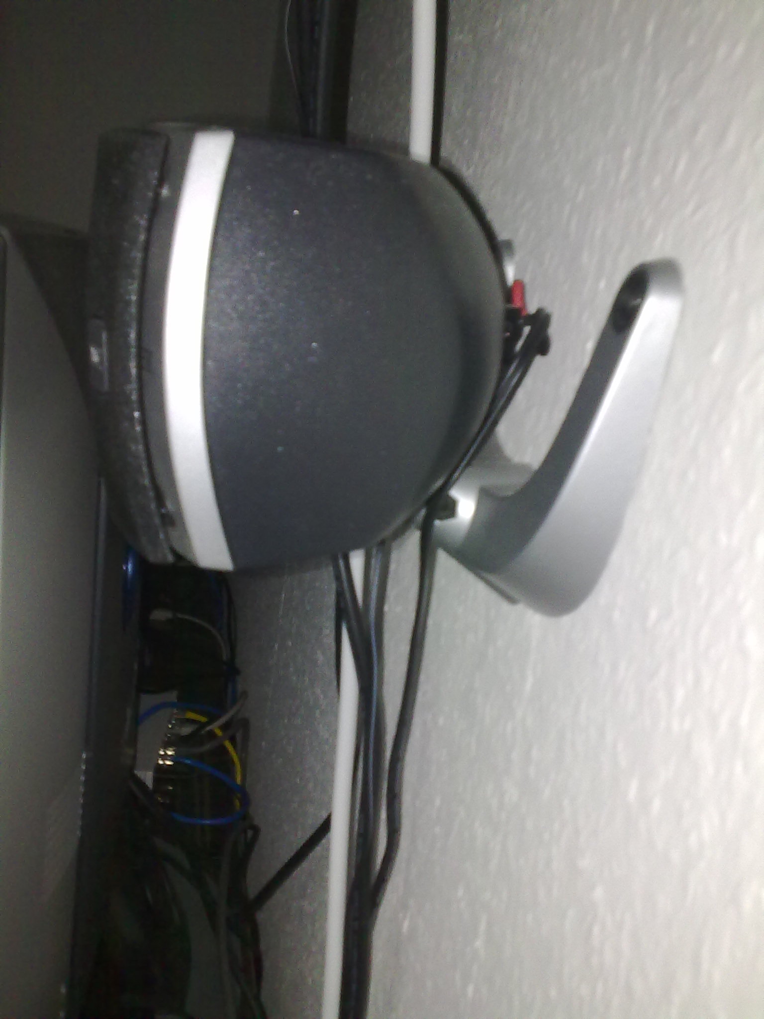

Die Verbindungsschraube raus, Lautsprecher/Fuss um 180° drehen und schraube wieder rein. Fertig, muss aber zugeben ich hab das Teil nicht vor mir stehen.
wegen dem "gewichts-problem"... nimmt man gescheite Hilti 6er Dübel + 4x35 Schrauben in ner Ziegelwand dann klappt das auch mitm hinlangen ;). oder bei ner Rigipswand Schneckendübel mit besagten Schrauben, wenns nicht anders geht Klappdübel mit 6er Gewinde + Mutter und wenn das dann nicht hält :D
Genau so habe ich es damals bei mir auch gemacht.
Allerdings ist auf den Schrauben so ein komischer, harter Kunstharz oder Kleber.
Diesen musst du erst mit einem Schraubendreher mit Gewalt abkratzen und wegbekommen.
Dann kannst du einfach die Schrauben lösen, den Fuß um 180° drehen und diesen dann wieder festschrauben.
Ich hab im Anhang ma ein Bild, wie es bei mir aussieht
