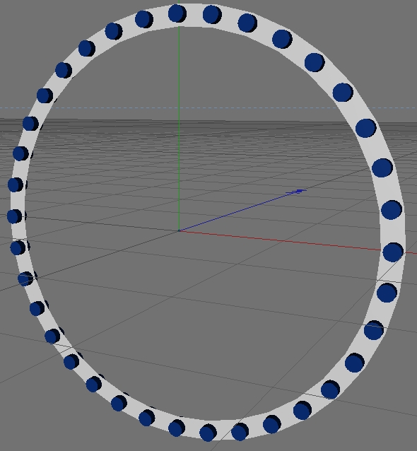

Ich meinte, dass das Band so aussehen sollte:
Bei diesem Bild strahlen die LEDs nach Vorne.

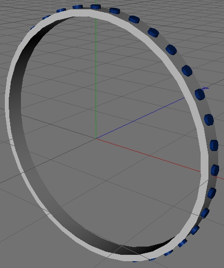

Mit deinem Band sähe es so aus:
Bei diesem Bild strahlen die LEDs zur Seite.

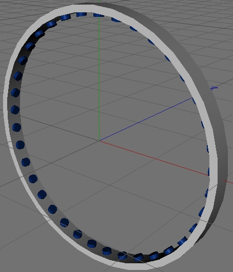

Ah, OK; die LEDs sollen nach Innen strahlen.
Dann geht das natürlich mit deinem Band.

Der Typ aus dem ersten Video hat einen profesionell vorgefertigten LED-Kreis.
Wenn du sowas nicht findet, bleiben dir mMn. zwei Möglichkeiten:
1) Du nimmst zwei lange Drähte und lötest die LEDs dran, sodass das ganze dann einen Kreis ergibt, oder
2) du besorgst dir eine Leiterplatte, bei der beide Seiten mit Kupfer beschichtet sind, zum selbst ätzen und sägst den Bogen - im Ganzen oder als Segente - raus, bohrst jew. ein Loch für eine LED und lötest ein Beinchen der LED mittels des Lochs auf der Rückseite und das andere Beinchen auf der Vorderseite fest. So sparst du dir das Ätzen.
Nicht vergessen, bei LEDs musst du auf die Polarität achten.
