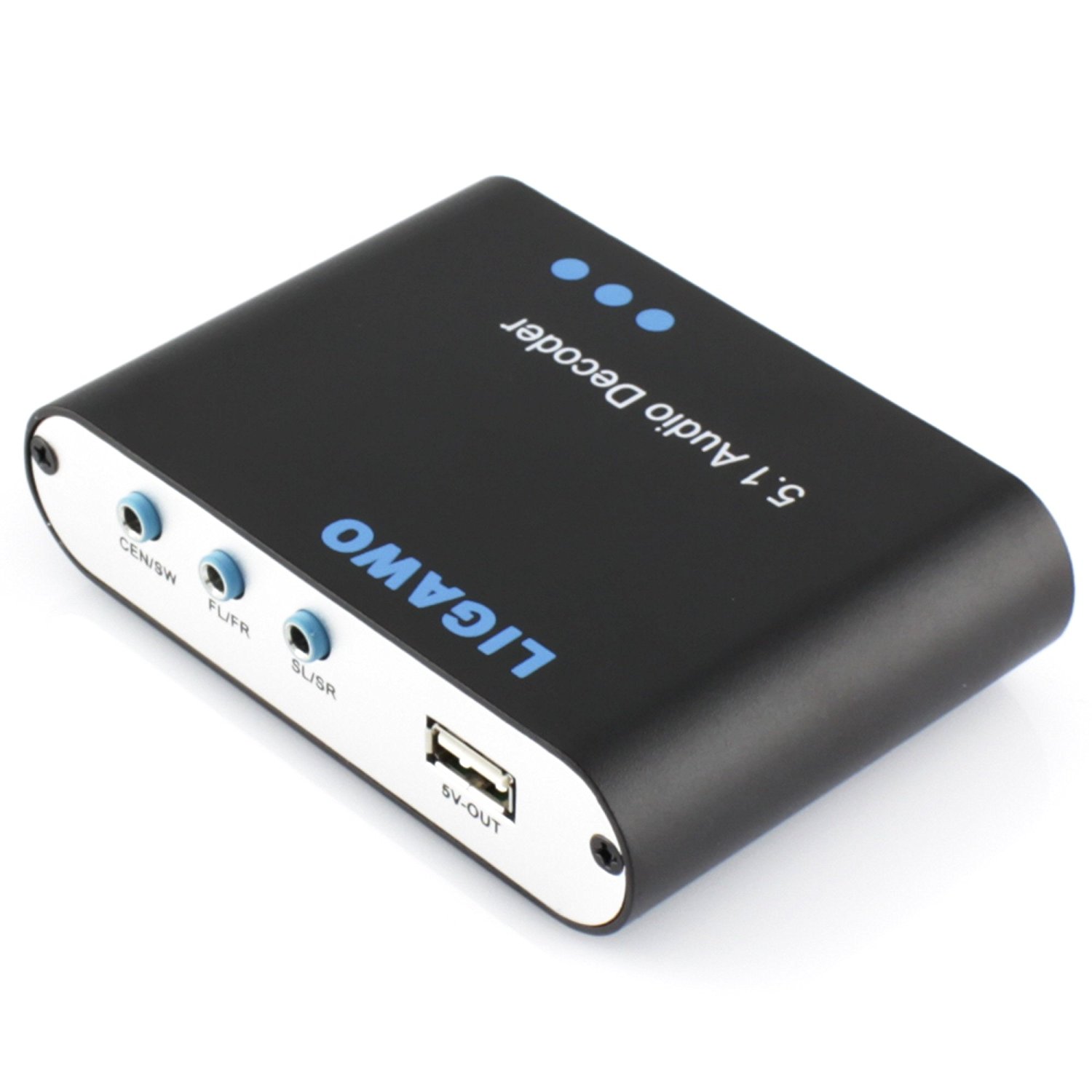

Die 3x Klinkenstecker Version klappt nur an PC Soundkarten. Der TV wird dagegen einen normalen Kopfhörerausgang besitzen. dieser ist immer Stereo 2.0. Das System macht nur einfach 2.1 selbst daraus.
Für den TV braucht es einen extra DAC um aus dem digitalen Material analoges zu machen.
https://www.amazon.de/Ligawo-®-SPDIF-Audio-Decoder/dp/B00JL9PIOE
So eine Kiste macht das.
Zum Verständnis:
CEN/SW = orange
FL/FR = grün
SL/SR = schwarz
Ich habe mir mal so einen A/D wandler gekauft um genau das gleiche zu machen wie der TE. Nach 10 Sekunden fernsehen wollte ich nicht mehr. Mein Wandler hat so ein Delay verursacht, das man nicht mehr gescheit gucken konnte.
Dann lieber den A/A von logitech holen oder irgendeinen anderen und auf 5.1 verzichten und die surround boxen auch vorne neben den Fernseher stellen. Haste halt etwas mehr Bums auf den Kanälen.

2 passende Adapter wurden verlinkt , für echtes und unechtes 5.1 :) nur kosten diee Adapter halt vermutlich mehr als du für das Sys bezahlt hast ^^

Jup, der Adapter von Amazon.de wird auch aus New York versand .... ne Alternativee oder gar was günstigeres habe ich aber auch nicht gefunden.
