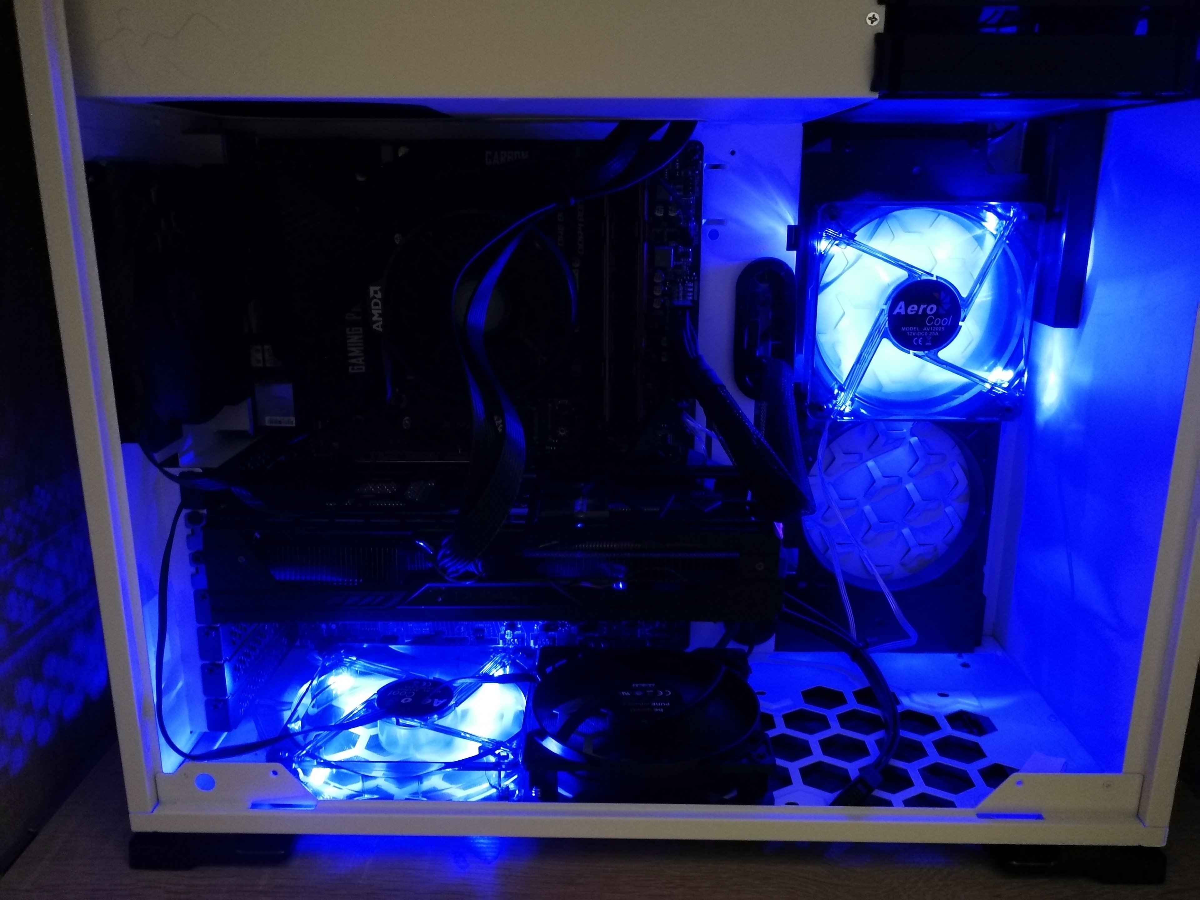

Eine Leise Kühlung braucht gewisse Vorraussetzungen, Kühlfläche z.B. und dein CPU Kühler hat nicht allzuviel davon. @Schatho hat sehr gut Tipps gegeben die du beherzigen solltest.
Kauf einen anständigen CPU Kühler, verschieb den bequitlüfter und/oder installiere andere Gehäuse Lüfter, Nocthua z.B. ohne dem kannst du ansonsten nur die Seitenwand abnehmen.
Oder eine Wasserkühlung ,da das Case ja dafür optimiert ist .
Die aoracool Lüfter habe ich ausgeschaltet da sie sehr wenig Luftstrom erzeugen.
Den Lüfter nach rechts setzen sollte einiges bringen. und mach den Aerocool rechts aussen nicht wieder an, oder lass ihn rein blasen, sonst pustet der die kühle Luft nur ungenutzt wieder raus.

Den Lüfter ganz rechts, kannst ausmachen, wenn du den BEQUIT nach rechts setzt, der pustet sonst einfach die kühle Luft "ungenutzt" wieder raus. Eventuell könnte man den auch drehen das er rein bläst .
Meinst du rechts oben oder rechts unten ?
1. Kabelmanagment definitiv verbessern.
2. Die Aerocool Lüfter rausschmeissen und durch bessere ersetzen z.B. Noktua oder Silent Wings 3.
3. Unten die Lüfter nach vorne legen (nach Rechts).
4. Wenn schon Standard Cpu Kühler, dann lieber bei Ebay suchen nach einen Wraith Prism. Ist der grosse Bruder von deinem und soll sogar den Ryzen 9 3900x mehr oder weniger Kühlen können.
Oder gleich eine 120mm AIO Wasserkühlung. Grössere Aio's wären zu overpowered für den kleinen Prozessor.

Also ich soll die Lüfter rechts oben im Gehäuse reinblassen lassen (oder habe ich dich jetzt falsch verstanden ?) Es gibt dort nur ein Problem , nur unten am Gehäuse ist ein Staubfilter
Die Powerkabel von der Grafa dort rauskommen lassen, wo auch das MB 24Pin Powerkabel rauskommt. Des weiteren, den hinteren Lüfter drehen, damit das Powerkabel oben langläuft. Die Aerocool Lüfter rausscheißen und durch bessere siehe meinen Post erneuern. Die unteren Lüfter nach Rechts und Mittig verbauen und oben einen drin lassen.
Staubfilter für Lüfter gibt es bei Amazon günstig zu kaufen. Du kannst im Notfall auch Fliegengitter fest davor spannen. Bringt aber nicht ganz so viel wie die Staubfilter für Lüfter.
Ich habe z.B. meine AIO Kühlung nach draußen verbaut, da mein Gehäuse ( Thermaltake Level 20XT) zu groß ist um diese vorne einzubauen.
Bei mir pusten 2x140mm Luft rein und 2x120mm und 4x140mm die Abwärme raus.
Ich würde Dir eine 1x120mm AIO Wasserkühlung empfehlen die Rechts oben die kühlere Luft reinpustet durch den Radiator.

Dein seitlicher Lüfter bringt eh nichts, denn das Blech dahinter ist fast ganz geschlossen.
Vorne beko,,st du gar keine Lüfter rein, dementsprechend wie schon gesagt wurde, würde ich beide unteren Lüfter einen nach rects setzen.
so also wenn ich es jetzt richtig verstanden habe soll ich die beiden pure wings unten rechts hinsetzten (welcher lüfter bläst dann warme luft rauß

ja aber da ich die aoracoollüfter rauswerfen soll habe ich nur noch 2 lüfter und wenn ich 2 unten moniere welcher bläßt dann raus?
