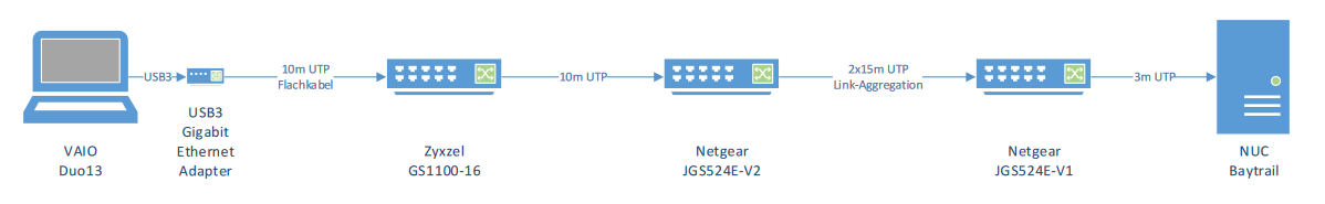

und nochmal zum Thema "teure Switches" (und Kabel...):
ich habe hier mal Beispielsweise die Messungen in dem Netzwerk hier. Dabei habe ich eine 3GB Datei zwischen einem alten VAIO Convertable mit 10€ NoName USB-Gigabit Adapter und einem Baytrail NUC (extrem Stromspar Mini PC) hin und her kopiert. Dazwischen liegen 3 (in Worten: DREI) Switches in Reihe, alle von der eher günstigen bis billigen Sorte, ein Zyxel GS1100-16 und zwei Netgear JGS524E (einmal V1 und der andere V2). Als Netzwerkkabel verwende ich grundsätzlich nur UNgeschirmte UTP Kabel, um mir nervige Brummschleifen zu ersparen. Zum Laptop habe ich ein 10m Flach-Kabel genommen, das für solche Fälle bereit liegt und sich am einfachsten "ausrollen" lässt. Die anderen Kabel sind teilweise fertig, viele aber selbst gecrimpt. Immer alles vom Billigsten, einfaches Kabel, einfache Stecker, läuft.
die Datei ist genau 2990355136 Bytes groß und das Kopieren hat über mehrere Versuche immer um die 25s gedauert, das sind 114MByte/s!!!
das ist ein Wert, den ich selber erst gar nicht glauben wollte, aber ich habe das mehrfach kontrolliert, eine andere Datei (ähnlicher Größe) genommen und ich liege immer weit oberhalb der 100MB/s und das wird während des Kopierens von Windows auch so angezeigt.
Trotz der drei Switches liegt der Ping (über 100 gemittelt) bei ziemlich genau 1ms mit minimalen Abweichungen nach oben und unten (max 1,2ms).
jetzt frage ich: was sollen teure Switches denn hier noch schneller machen?!?
hier noch ein Bild vom "Aufbau":
