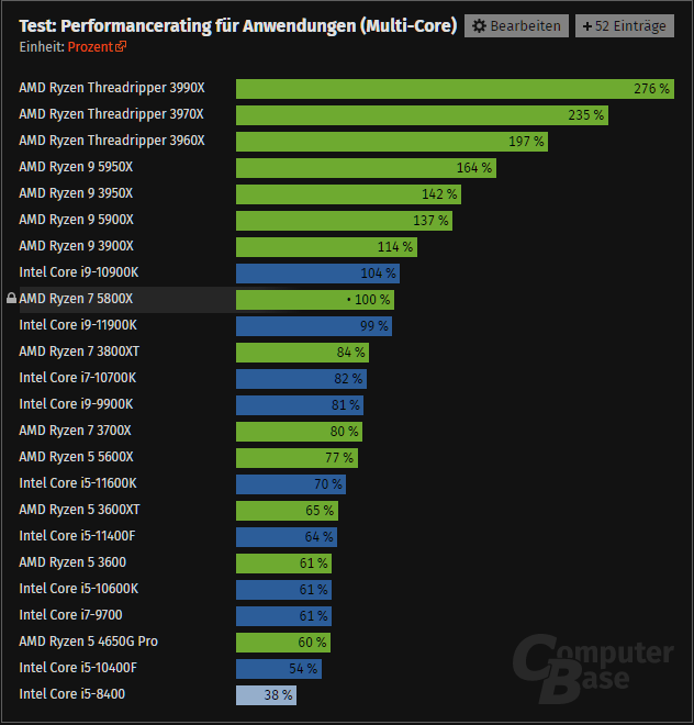

Die alte CPU ist doch biliger und schneller als die neue CPU oder liege ich falsch.
Ryzen 7 rx 3800x 8x 3,9 zu Ryzen 7 5800x 8 x3,8
computerbase.de/thema/prozessor/rangliste/#abschnitt_die_schnellsten_cpus_fuer_anwendungen_kommen_von_amd
