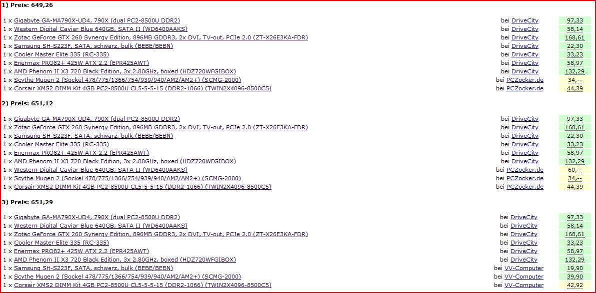

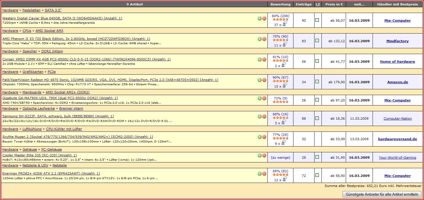

capture-jpg.133430
soviel günstiger ist ein am2+ system auch nicht.
tausch den speicher in Crucial DIMM Kit 4GB PC3-8500U CL7
http://geizhals.at/deutschland/a284495.html
ansonsten passt deine zusammenstellung gut!
@Bullet Tooth
die zusammenstellung ist ok - aber in verbindung mit der shopauswahl albern.
da kommt auf jedes teil noch 7€ versand dazu und dann ist man auch bei 750€ ;)
Deine Frage läßt sich leider kaum eindeutig beantworten.
Ich geb mal meine Einschätzung zum Besten:
Ein AM2+ System wäre im Moment ein Stück günstiger, bei sogar höherer Leistung (wenn man die Ersparnis für einen 940BE nimmt).
DDR2 Speicher ist preiswerter und bietet praktisch die gleiche Performance.
Beim 940BE sind es 1-2 % Mehrleistung durch DDR3 1333 statt DDR2 800.
Siehe CB-Test 940BE.
Nun gehen für AM2+ auch noch die AM3-CPUs, allerdings nur solange die AM3 CPUs noch beide Speichercontroller haben. Eine Garantie, wie lange dass AMD noch halten will, kenne ich bisher nicht.
Kann mir aus Kostengründen allerdings kaum vorstellen, dass AMD noch in 18 Monaten beide Speichercontroller verbaut.
Aus dieser Spekulation herraus halte ich es daher für unwahrscheinlich, dass man ein AM2+ 940BE System noch sinnvoll aufrüsten kann.
Das kann beim AM3 wesentlich besser aussehen (z.B. mit 6-8 Kernern). Allerdings ist auch der Lebenszyklus des AM3 (ohne DDR2) reine Spekulation. Beim Sockel 939 ging das für mich nicht auf.
Allerdings wäre man dann wohl immerhin noch mit dem Speicher etwas besser aufgestellt.
So hängt alles an dieser Spekulation und ob Du überhaupt eine Basis zum Aufrüsten haben willst.
Insgesamt ist der Preisunterschied aber vertretbar, so kann man beide Wege empfehlen.
