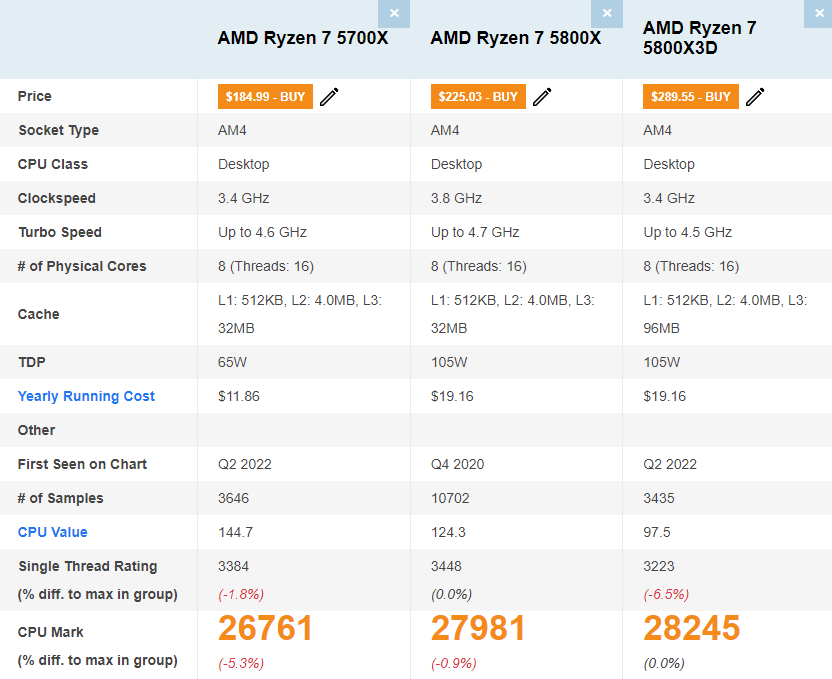

Na bei Games schon, hier der Vergleich von 5800X vs 5800X3D und der 6700X ist ein bisschen schwächer.Kokiri schrieb:Laut den Benchmarks ist das ja jetzt kein himmelweiter Unterschied?
Also da sind schon ein paar deutliche unterschiede zu sehen.
