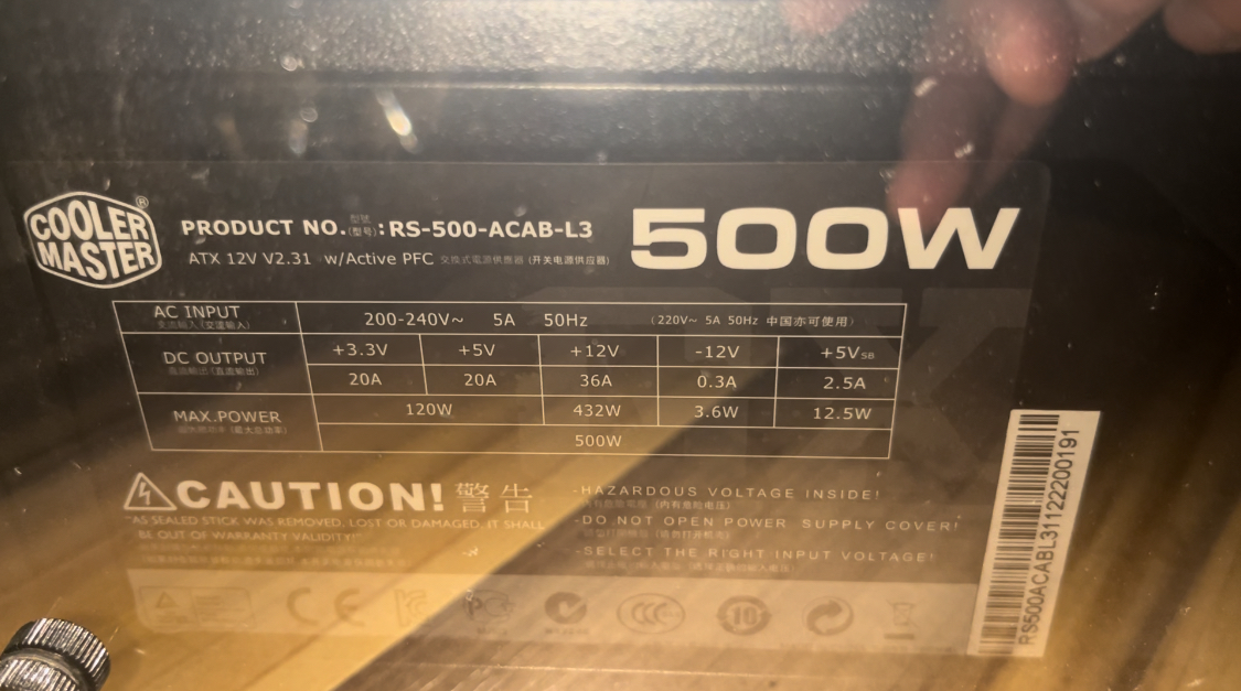

Welche SSD nutzt du?
Welches Netzteil?

Welches Netzteil?
also das ist sonst recht balanciert.. Da musst du schon GPU und CPU zusammen upgraden
Samsung 980 NVMe M.2 SSD, 1 TB
Netzteil müsste ich gucken. Glaube Thermaltake 600W oder 700W.

Müritzer schrieb:
Am besten das Typenschild fotografieren.
Okay gut, dass du es angesprochen hast. Mein Gehäuse ist von Thermaltake. Das Netzteil ist no Name und sogar nur 500W. Da müsste ich dann ja eh nach GPU noch mal mit dem Netzteil nachlegen.
