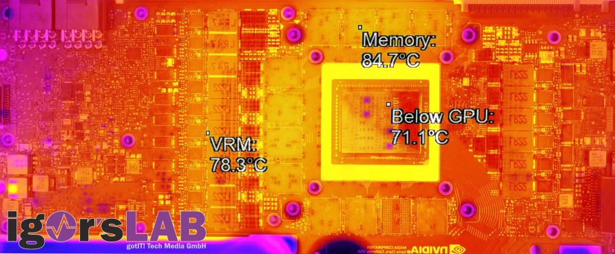

Den RAM würde ich vorerst nicht anrühren wollen. Wie man bei Igor schön sehen konnte, werden zwei Memory Chips zusätzlich von den VRM und den elektrischen Leiterbahnen unterhalb der Chips erwärmt und der Hotspot könnte da bereits bei >90°C liegen. Micron selbst gibt eine Operating Temperatur von <=0-<=95°C für GDDR6 an. Mit zusätzlichem Speicher-OC knackt man wahrscheinlich die 95°C spielend und dann macht das VRAM evtl. nach kurzer Zeit die Biege. Bei der jetzigen Liefersituation der Karten hätte ich da persönlich keine Lust drauf. Das NVIDIA-Forum ist voll von RMA-Anfragen von Leuten, die bereits Anfang Oktober ihre Karten als defekt zurückgesendet bis jetzt aber noch kein Ersatz erhalten haben. Auch NVIDIA hat derzeit keine Karten um die RMA-Fälle bedienen zu können.

GPU-Temperatur != VRAM-Temperatur.
Die einzige RTX-Karte, die zusätzlich die Temperaturen an den VRAM-Chips abnehmen kann ist meines Wissens nach die EVGA FTW3 Ultra Gaming mit iCX2.
Wenn ich hier dank IR-Messung bereits 85°C an der oberen Memory Bank sehe und das nicht die wärmste Stelle ist (M6 und M7 zwischen GPU Socket und VRMs ist noch wärmer), will ich gar nicht wissen wie die Temperaturen der VRAMs aussehen, wenn die GPU-Temperatur nochmals fast 10K im Delta höher liegt als es bei dieser Messung der Fall war.
Wenn ich mir dann mal Microns Datenblatt zu GDDR6 ansehe (https://www.google.de/url?sa=t&rct=...gb_brief.pdf&usg=AOvVaw3Nzkfqr6XtPJxCec4P4q-h)
und ich da bei der Operating Temperature etwas von <= 95°C lese, hätte ich schon Bedenken.
