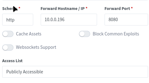

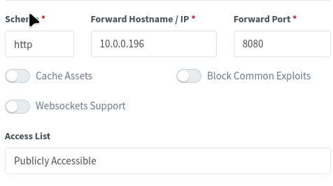

Hier mein npm Eintrag für nextcloud:
10.0.0.196 ist mein Docker host, auf dem Nextcloud läuft.
Der Docker host muss den Port 8080 korrekt an den Nextcloud-Container auf Port:80 weiterleiten
EDIT: trifft hier ja nicht zu weil nextcloud in einer VM läuft, nicht im Container.
Die IP der Nextcloud finde ich ja auch in der Fritzbox. Wenn ich ohne NPM die IP von Nextcloud aufrufe (192.168.29.xx) dann erreiche ich die Cloud auch. Muss ich in der Fritzbox den Port 8080 oder einen x-beliebigen Port für die Cloud freigeben?

Nein, die Verbindung kommt auf Port 443 durch die Fritzbox und landet beim NPM. Das ist ja das schöne beim npm, du brauchst nur einen von extern geöffneten Port für viele Dienste.
Der NPM leitet von Port 443 weiter auf Port 8080 oder was auch immer du im "proxy host" eingegeben hast.

Im Proxy Host Eintrag des NPM muss für Nextcloud stehen:
http
IP derNextcloud VM
Port 80
