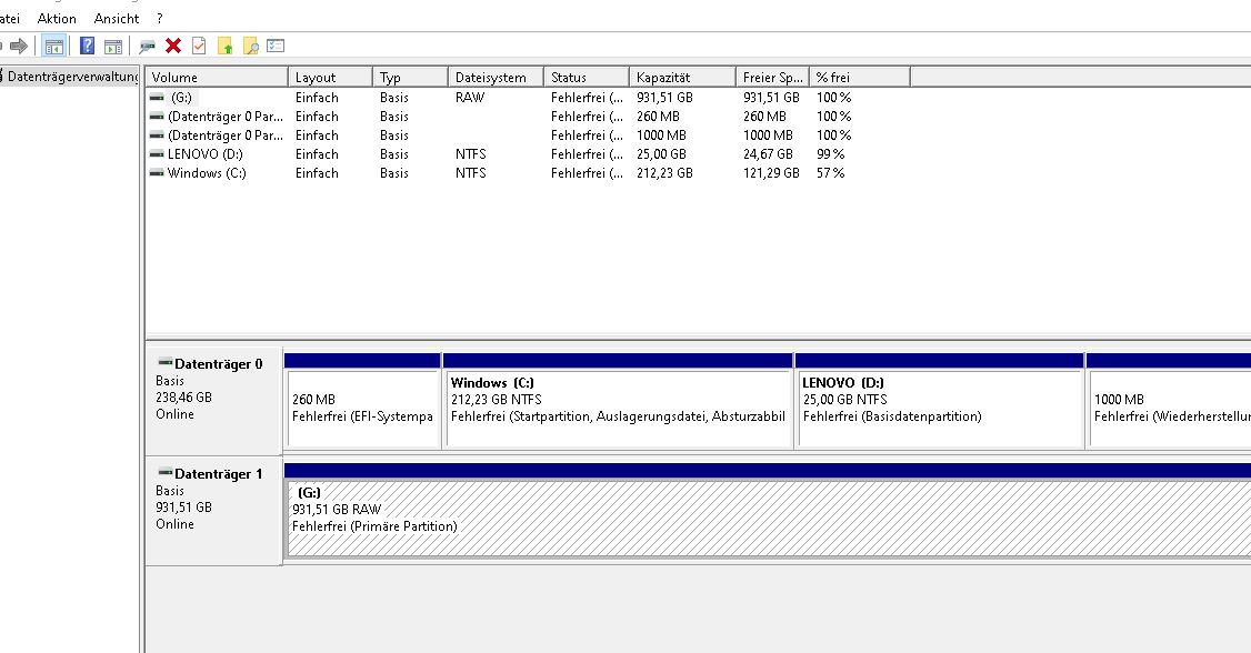

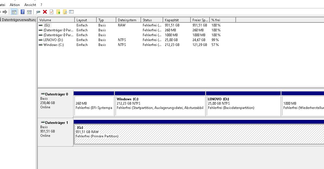

Datenträger G ist hier das Problemkind
Womöglich erkennt CDI die Platte gar nicht,
je nachdem in welchem Festplattengehäuse diese steckt. Verstehe auch nicht das ganze Hinterfragen, wie und warum das passiert ist.
Ja, die Platte wird als Lokaler Datenträger angezeigt, sogar unter der selben Kennzeichnung G, aber kein Zugriff drauf möglich. Die zweite Festplatte funktioniert auch aber unter Kennzeichnung G, halt unter dem Herrsteller Namen Verbatim

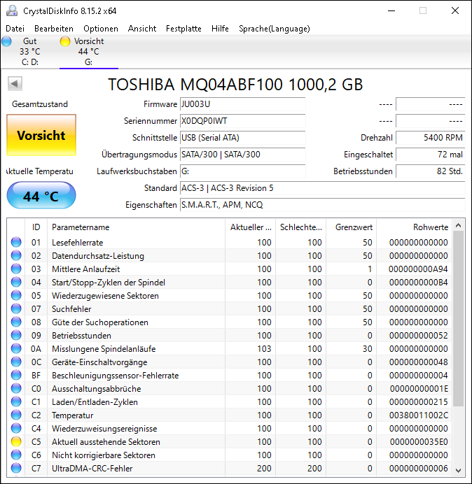

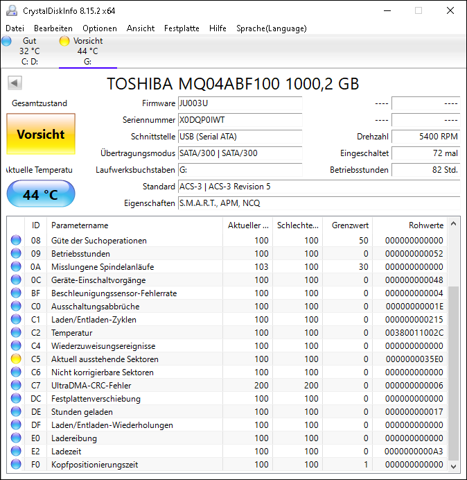

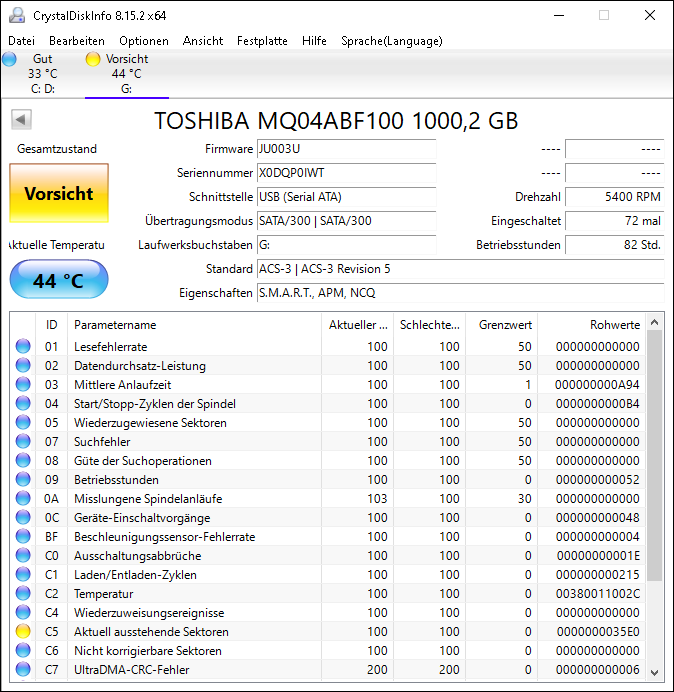

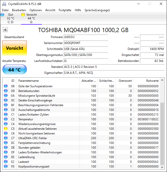

C5 100 100 __0 0000000035E0 Aktuell ausstehende Sektoren
13792 ausstehende Sektoren. Das ist schon viel. Angesichts des Gesamtbildes des Problems ist von einem Defekt der HDD auszugehen. Ich empfehle den Einsatz von ddrescue. Natürlich brauchst Du dazu neue externe Festplatten mindestens gleicher Größe, denn es benötigt ja ein Ziel zum Speichern.
Wenn die Daten sehr wichtig sind, ist allerdings der -- wenngleich teure -- Datenretter immer die erste Anlaufstelle.
Es liegen zudem weitere Probleme vor:
BF 100 100 __0 000000000004 Beschleunigungssensor-Fehlerrate
C0 100 100 __0 00000000001E Ausschaltungsabbrüche
C7 200 200 __0 000000000006 UltraDMA-CRC-Fehler
Die externe Platte hat offenbar ein paar Male eine eher robuste Behandlung erfahren, sodass es zu einem Auslösen durch den Beschleunigungssensor kam. Und die CRC-Fehler deuten zudem auf Probleme bei der Kabelverbindung hin.
Wie lautet die genaue Produktbezeichnung der externen Festplatte? (Welche intern verbaut ist, sieht man in CDI, ich meine aber die Produktbezeichnung der Externen als Ganzes.)
