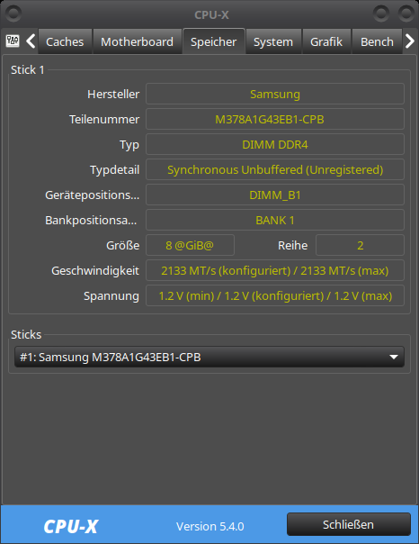

Hatte gestern mal, aus einem anderen PC, den RAM eingebaut, um zu testen, ob der Defekt ist oder nicht, ist nicht defekt, bin an überlegen, ob der jetzt in den PC drin bleibt
2133 MT/s ist auf AM4 allerdings nicht wirklich ideal, aber immer noch besser als kein RAM!
