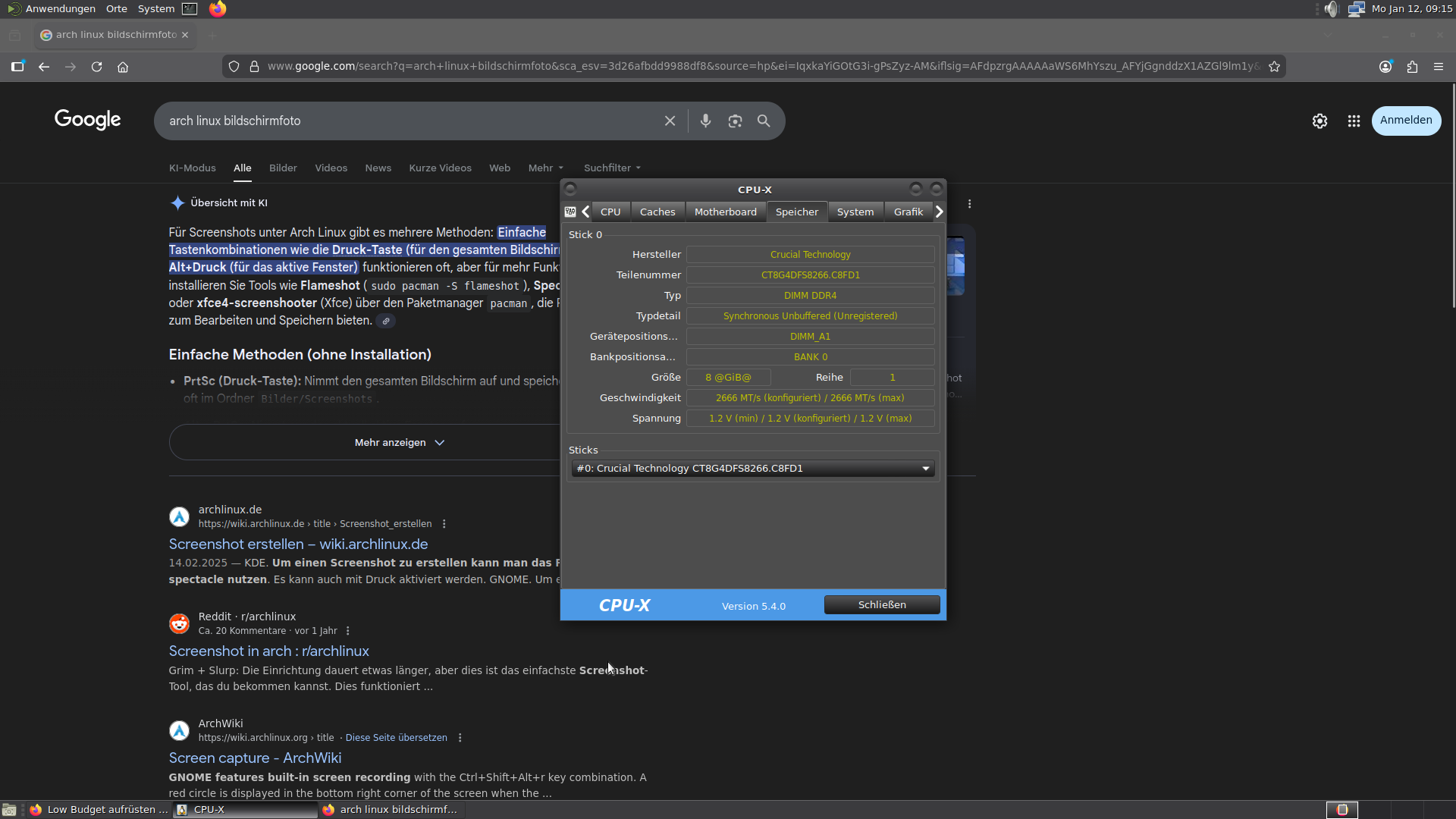

Da ist dann halt Problem ob der vorhandene Riegel nur mit 2666MT/s läuft und einen passenden Riegel für Dual Channel zu finden könnte sich als problematisch erweisen.
Besser vorhandenen verkaufen und gebraucht einen 16GB DDR4 3200 Kit holen.
