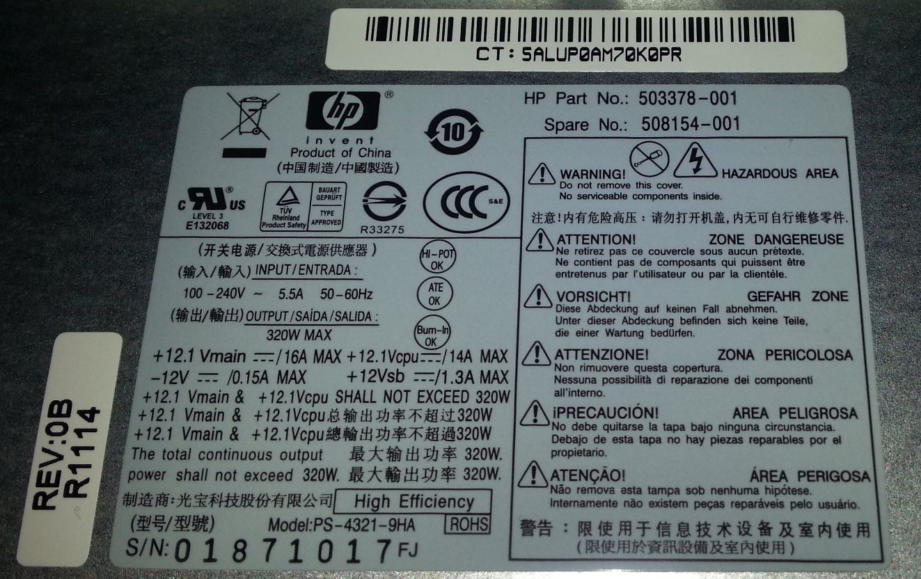

Hier mal Daten vom Netzteil, reicht es von der Leistung für eine bessere Grafikkarte?
Einen zusätzlichen Stromanschluss hat das Netzteil nicht. Kommen alle GTX750 ohne den zusätzlichen Stromanschluss aus und gibt es evtl. noch andere Karten die ebenfalls nur über den PCI-E Slot funktionieren? Von Grafikkarten habe ich leider überhaupt keine Ahnung, mir reicht zum Glück immer die Onboard Grafik.
Nicht alle gtx 750, aber die meisten :). Was stärkeres ohne Stromanschluss wäre ein gtx 750ti, aber eine 750 reicht, vorher aber nochmal schauen ob die Graka wirklich keinen Stromanschluss hat, nicht das ich murks Erzähle. Wenn das NT kein anderen Anschluss hat, ist es egal mehr als PCI-E Grakas gehen dann nicht :)

Das NT ist mit 320 Watt hart an der Grenze und hat zudem nativen keinen PCI-E Stromanschluss. Eine GTX 560 (Ti) wird da wohl deutlich zuviel Strom brauchen und benötigt eben auch PCI-E Stromanschlüsse. Zudem macht es das NT auch nicht auf Dauer mit wenn man es ständig an der Lastgrenze fährt. Da kommt wohl nur was sparsames in Frage. Die GTX 750 wäre wohl ideal, kostet neu aber eben auch um die 100 EUR.
