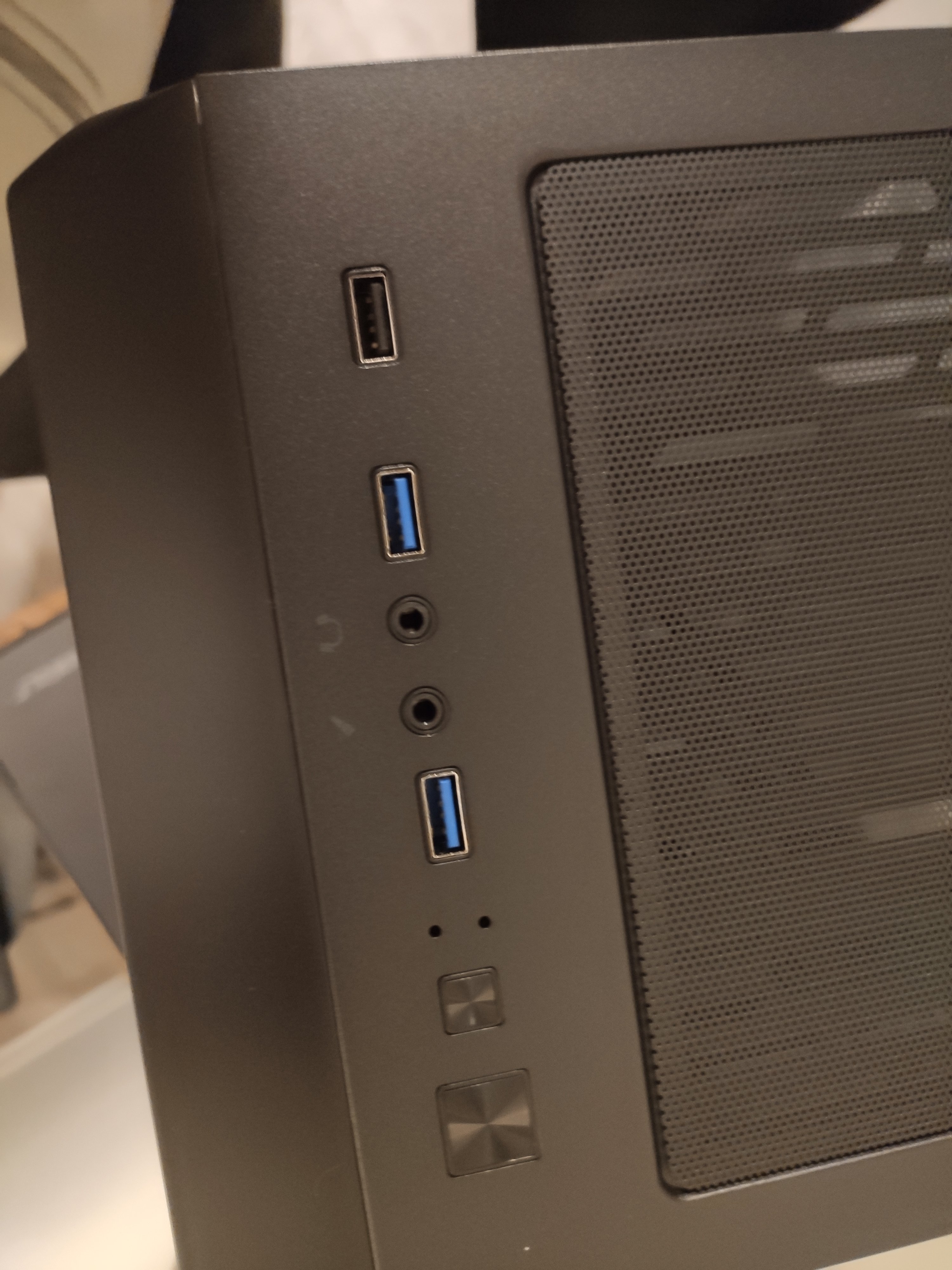

Und aus Neugier, beim USB handelt es sich um 3 USB-A oder?
Ich frage, weil bei Geizhals ja auch beim non RGB angegeben ist, dass USB-C verbaut ist was aber laut Sharkoon Datenblatt falsch ist.
3 x USB-A, Ansicht Tower von oben. Das Gehäuse hat an der Front und oben meshgitter. Die Seiten sind geschlossen.
