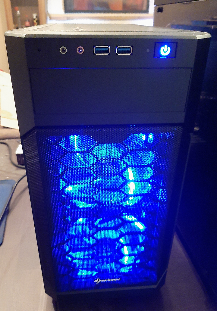

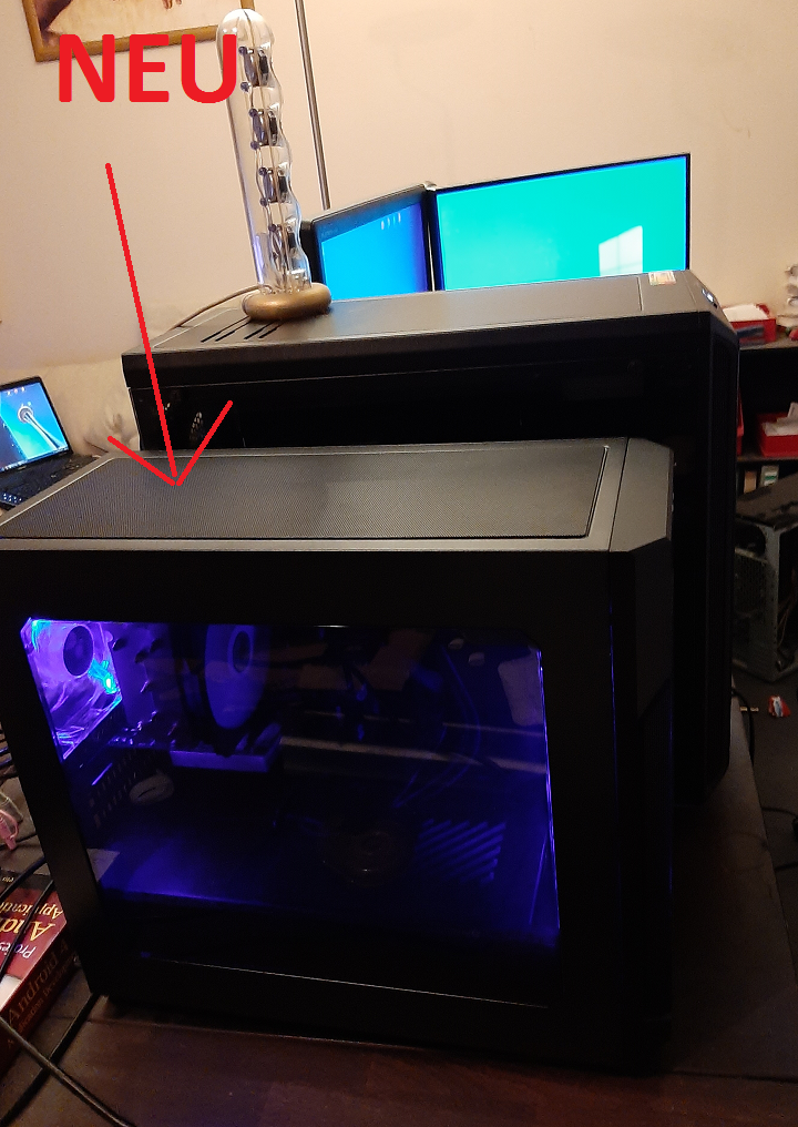

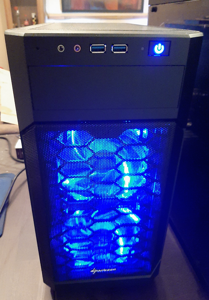

Kurzes Update:
Dank Eurer Hilfe und viel Research habe ich mich nun doch für den AMD und einen Minitower entschieden:
Audio PC m. Ryzen 3 3100 | 512 GB SSD | 16 GB RAM | MiniTower | Gigabyte B450m S2H Mainboard
Trotz der billigen Hardware (vor allem Tower) ging das Zusammenbauen problemlos. Obwohl ich kein "Schnickschnack" wollte, ist die blaue LED Beleuchtung im Tower durch die 3 vorinstallierten Lüfter ein schön anzusehendes Zusatzfeature :cool_alt:
Was mich etwas beunruhigt ist, dass der neue 350 Euro (exkl. GPU u. Netzteil) PC schneller ist als meine über 1000 Euro teure Workstation (AMD 5 3700). Was aber wohl daran liegt, dass mit meiner Workstation irgend etwas nicht stimmt (Treiber, Bios Settings, Software, .... ich arbeite dran).
Zum Testen der Audio-Performance habe ich Ableton's Beispielprojekt mit 16 Spuren modifiziert, sodass 128 Spuren auf 2 Return Kanälen @44.1 kHz abgespielt wurden. Die CPU brauchte im Schnitt etwa 35% dafür, mit Peaks bis auf 45-48%. Das gleiche unter 88.2 kHZ lief ebenfalls fast ohne größere Aussetzer (lediglich bei der ersten Wiedergabe, wo die ganzen Samples noch nicht im Cache waren, gab es kurze Aussetzer).
Somit ist der Rechner für seinen Zweck perfekt geeignet und ich bin super happy :D :schluck:
