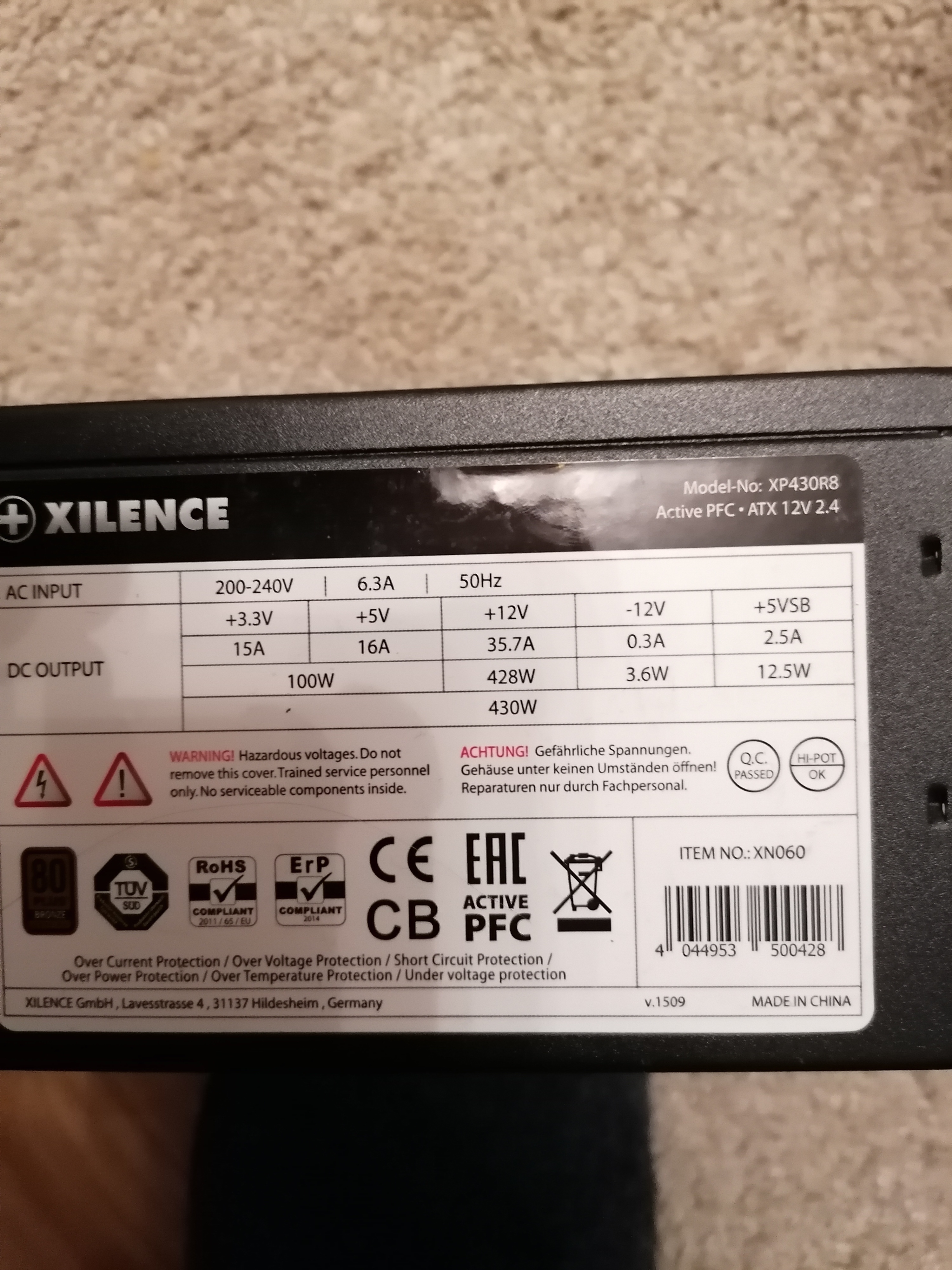

Habe gerade auch noch n altes 430 Watt Netzteil gefunden was ich benutzen kann.

Hier ein Bild des Netzteils

Glaubt ihr ich kann das 430 Watt Netzteil auch mit einer GTX 1060 noch benutzen? Weil ich immer noch die GTX 1060 6gb auf kleinanzeigen in Aussicht habe und der Preis ist fair
Das funktioniert ganz locker, da jetzt das bereits vorhandene Xilence Performance A+ 430W (XP430R8), die angegebenen Nennleistung auch komplett auf der 12V Schiene zur Verfügung stellen kann.
Die von dir angeführte Nvidia GTX 1060 in der 6GB Version, gehört zudem zu den durchaus sparsamen Vertretern und kommt in der Regel mit einem 6-Pin Anschluss aus. In Kombination mit dem AMD FX-6300 sollte unter Spiele-Last nicht einmal die 300W Grenze fallen, was somit für das Netzteil ganz unproblematisch zu bewältigen sein wird.

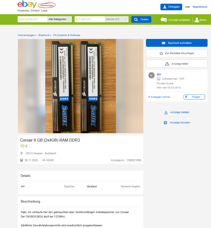

Auf dem Gebrauchtmarkt, sollten zwei zusätzliche 4GB Riegel sehr günstig zu erstehen sein: Corsair 8 GB (2x4GB) RAM DDR3

@Timberwolf90 Deine vorgeschlagenen Ramriegel haben eine 1333 MHz Taktung, meine 2 Riegel dir ich hier habe laufen allerdings mit 1600 MHz, stellt das kein Problem dar?
Wenn du die genaue Modellnummer deiner jetzigen Riegel bekannt gibst könnte man dazu eine objektivere Empfehlung abgeben.
Generell sollten aber Riegel mit DDR3-1333MHz und CL9 auch mit 1600MHz und CL11 laufen. Einfach im BIOS die entsprechenden Werte einstellen und fertig.
Ich würde sogar so weit gehen, dass mit etwas Spannungserhöhung für die RAM-Versorgungsspannung (1.55-1.6V) locker auch 1600MHz mit CL9 möglich sind.
Bei dem geringen Preis für das 8GB Kit würde ich definitiv den Versuch wagen, da ein Speicherupgrade kaum günstiger ausfallen wird.

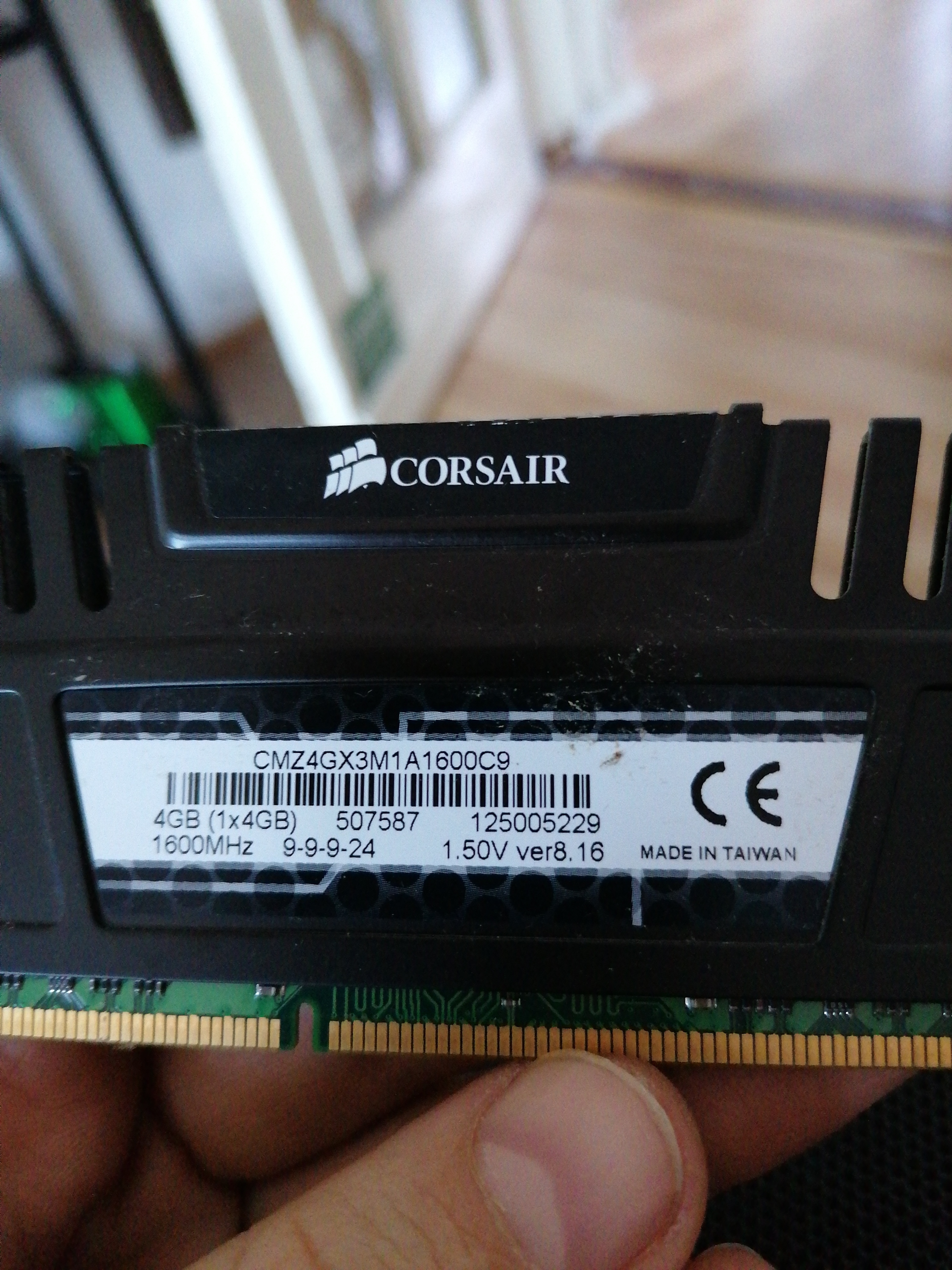

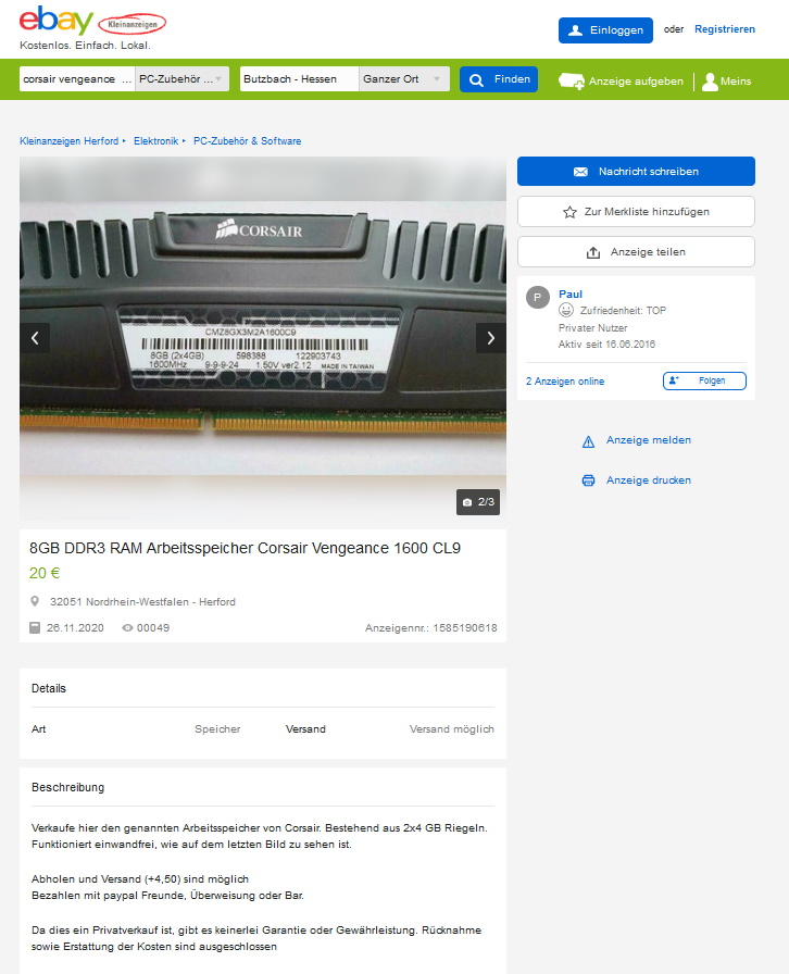

Auf die Schnelle habe ich leider keine Informationen zu den verbauten ICs deiner RAM Riegel gefunden. Das günstige Angebot auf den Kleinanzeigen scheint auch schon vergriffen zu sein. Für den Preis wäre es sicherlich den Versuch wert gewesen.
Alternativ könntest du versuchen dir die passenden DDR3 Riegel zu deinem jetzigen verbauten RAM zu besorgen: 8GB DDR3 RAM Arbeitsspeicher Corsair Vengeance 1600 CL9
Preislich zwar doppelt so teuer, aber vielleicht lässt sich da noch etwas mit ein wenig Verhandlungsgeschick heraus holen.
