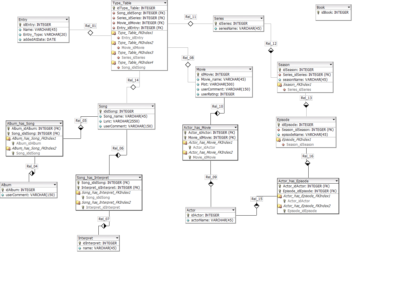

AW: [low] Database Designup
Sooo
Wie ichs mir gedacht habe wurde diese Aufgabe etwas erweitert :)
Basiert zwar auf der vorigen MusikDB aber hat sich ein bisschen vergrößert.
Hier mal zusammengefasst, was mir aufgetragen wurde:
Entwickeln Sie eine Datenbank, welche möglichst alle Typen von Medien abspeichern kann (zumindest: Lieder, Filme, Serien, Bücher usw...)
Zu jedem Medientyp sollen benötigte Grundinformationen abgespeichert werden können (zB.: Film: Story, Drehjahr, Regie, Benutzerkommentar, Genre usw).
Entwerfen Sie unter zu Hilfe nahme des dazugehörigen ER-Modelles eine Datenbank in mindestens dritter NF!
1.) Des weiteren soll eine einfache und flexible Möglichkeit bestehen die Datenbank nach Kundenwunsch zu erweitern.
Sei es für mehr Medientypen oder aber neue Attribute für einen bereits bestehenden Medientyp.
Hier meine vorläufige DB:
dbdesign-png.298258
Ich schätze mal Type_Table werde ich wohl entfernen können.
Nur weis ich nicht genau wie ich dann die einzelnen "Obertabellen" adressieren kann.
Etwa immer durch konditionelle Bedingungen?
Bei Actor bin ich mir auch nicht sicher ob ich dafür zwei Zwischentabellen verwenden sollte.
Ich schätze mal, das eine einzige reichen wird.
Ich hoffe mal, dass ich die FKs korrekt gesetzt habe?
Wofür ist Type_Table überhaupt gut?
Und wenn ich mir die Aufgabenstellung ansehe, dann kannst du so ziemlich alles, was man in der Grafik sieht, wegwerfen oder zumindest komplett neu anordnen.
Btw, wir machen jetzt nicht zufällig gerade deine Hausaufgaben, oder?
Ja, das habe ich mich auch schon gefragt.
Was genau sollte ich da genau anordnen?
Bei Entrys werden sämtliche eingetragenen Medien gespeichert.
Eine Entry hat entweder einen Song, Movie, Serie oder Buch.
Ein Movie kann mehrere Actors und Genres haben und umgekehrt. n:m
Eine Serie hat mehrere Staffeln und eine Staffel kann nur bei einer Serie sein. 1:n
Eine Staffel hat mehrere Eps und eine Eps kann nur bei einer Staffel sein. 1:n
Keine Ahnung was ich da jetzt genau neu anordnen soll.
Nope, wäre mir neu.

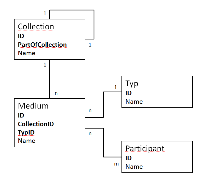

Jetzt kommt man langsam an die Grenzen des ER-Modells.
Man kann es hier mit Generalisierung probieren (so ähnlich hast du es ja auch schon da oben gemacht).
Ich würde es allerdings auf andere Art probieren:
Es fällt auf, dass du genau zwei Konzepte in der Datenbank abspeichern willst. Das eine ist ein Medium (Buch, Song, Movie, Episode), das andere ist eine Sammlung/Collection (Album, Serie). Da wäre es eine Idee, genau diese Konzepte zu modellieren.
Im Anhang ist ein Bild, wie man es machen könnte. Beachte, dass die Collection auf eine andere Collection verweisen kann, um Hierarchien wie Serie -> Staffeln darstellen zu können.
Edit: Besseres Bild
