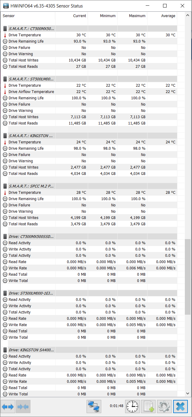

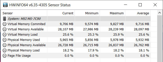

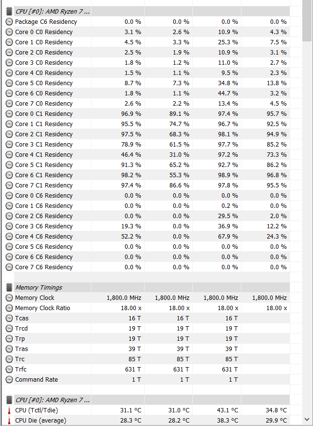

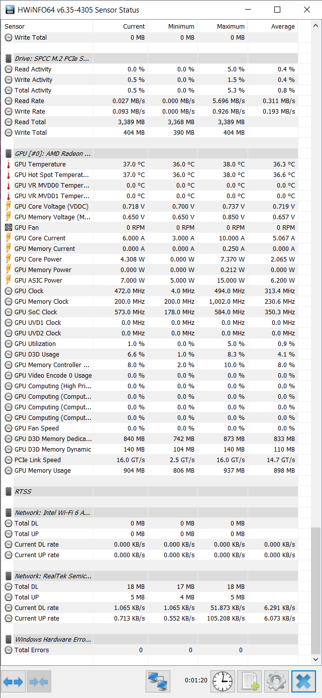

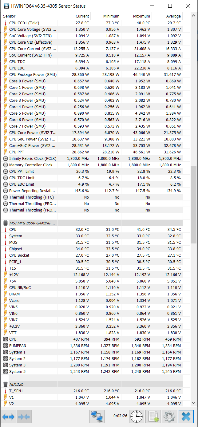

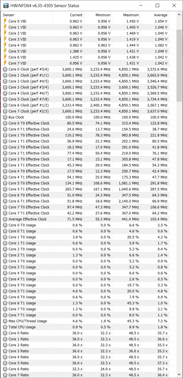

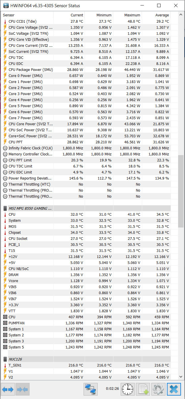

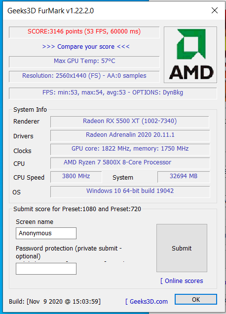

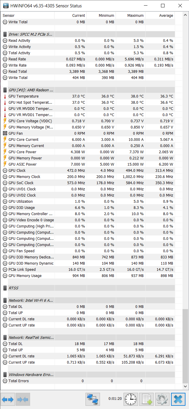

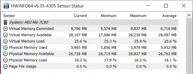

Wäre es mal möglich mehr in HWinfo zu zeigen als nur die GPU? Igor testet mit custom Furmark, dass du nicht auf die gleichen Verbrauchswerte kommst ist kein Wunder.

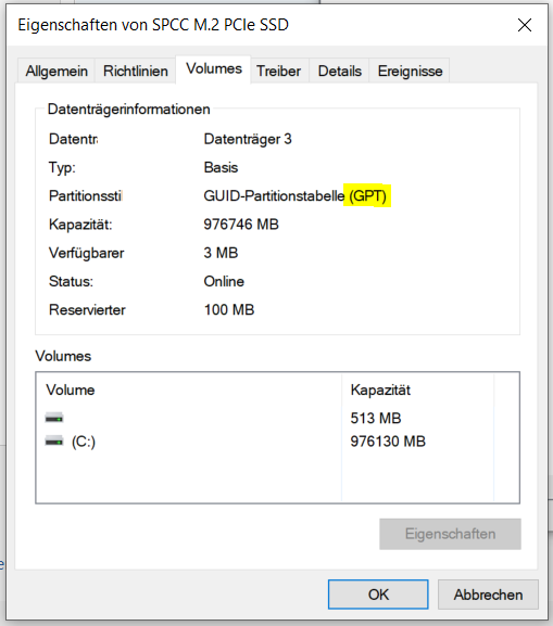

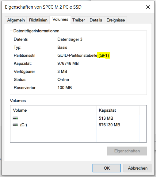

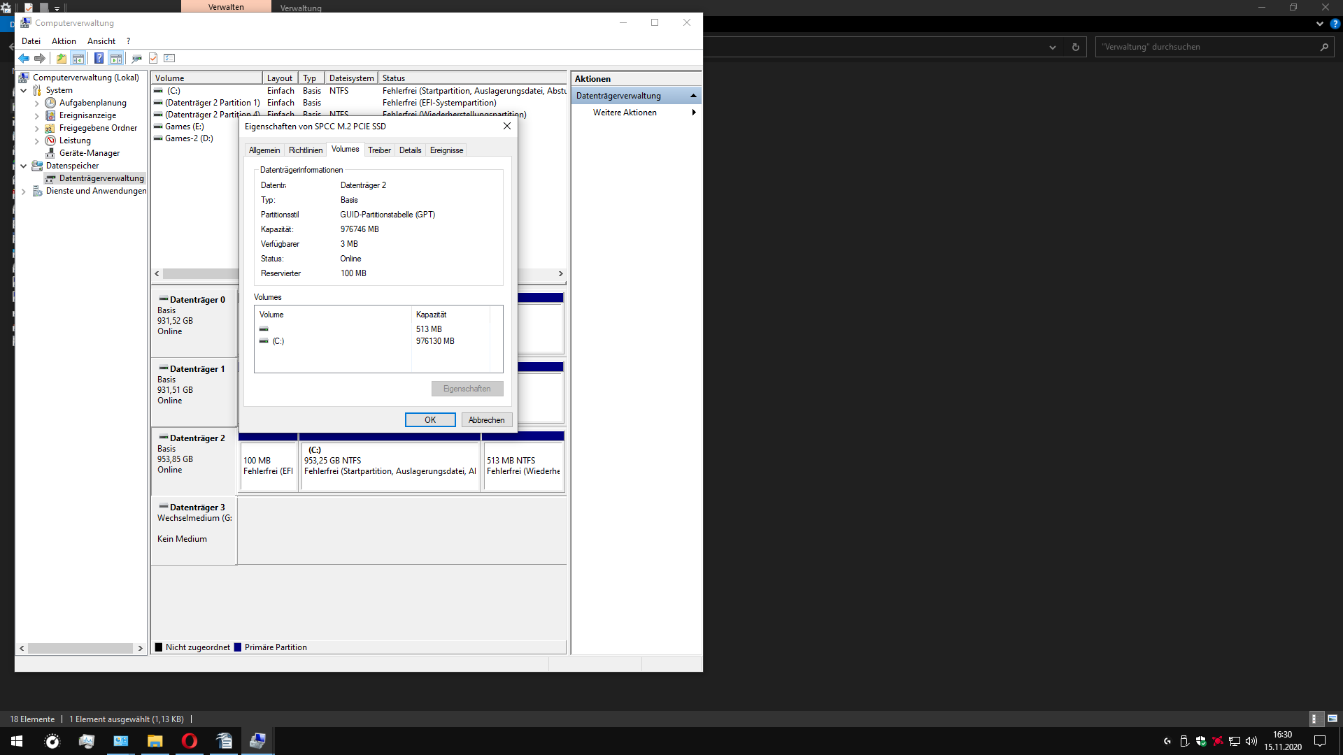

Nein BIOS brauchst du nicht neu zu flashen, ein CMOS Reset reicht aus. Da du ja die GPUs gewechselt hast ist sowas immer anzuraten, da machen sich alle Geräte erneut bekannt und sagen sich Hallo. Wenn UEFI bei der Windows Installation aktiv war wurde es auch so übernommen. Kannst du überprüfen.
Gib mal bei Suchen Computerverwaltung ein und dort gehst du auf Datenträgerverwaltung und suchst die FP raus wo Windows installiert ist. Jetzt ein rechts klick auf diese FP (das graue Kästchen mit z.b. bei mir Datenträger 2 dann im folgenden Fenster auf Eigenschaften und dot auf Volumes.
Bei Partitionsstil sollte ganz hinten GPT stehen.

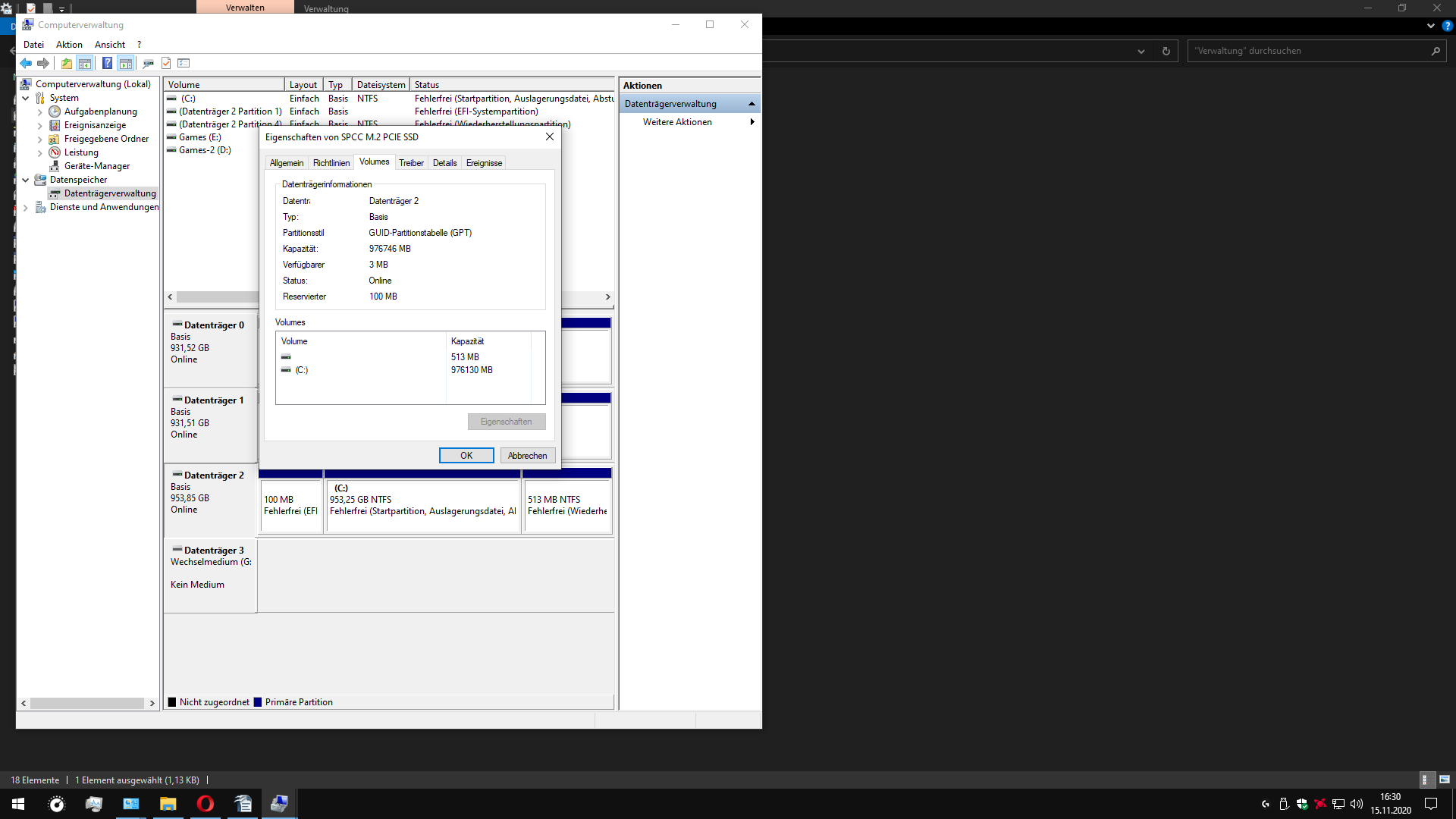

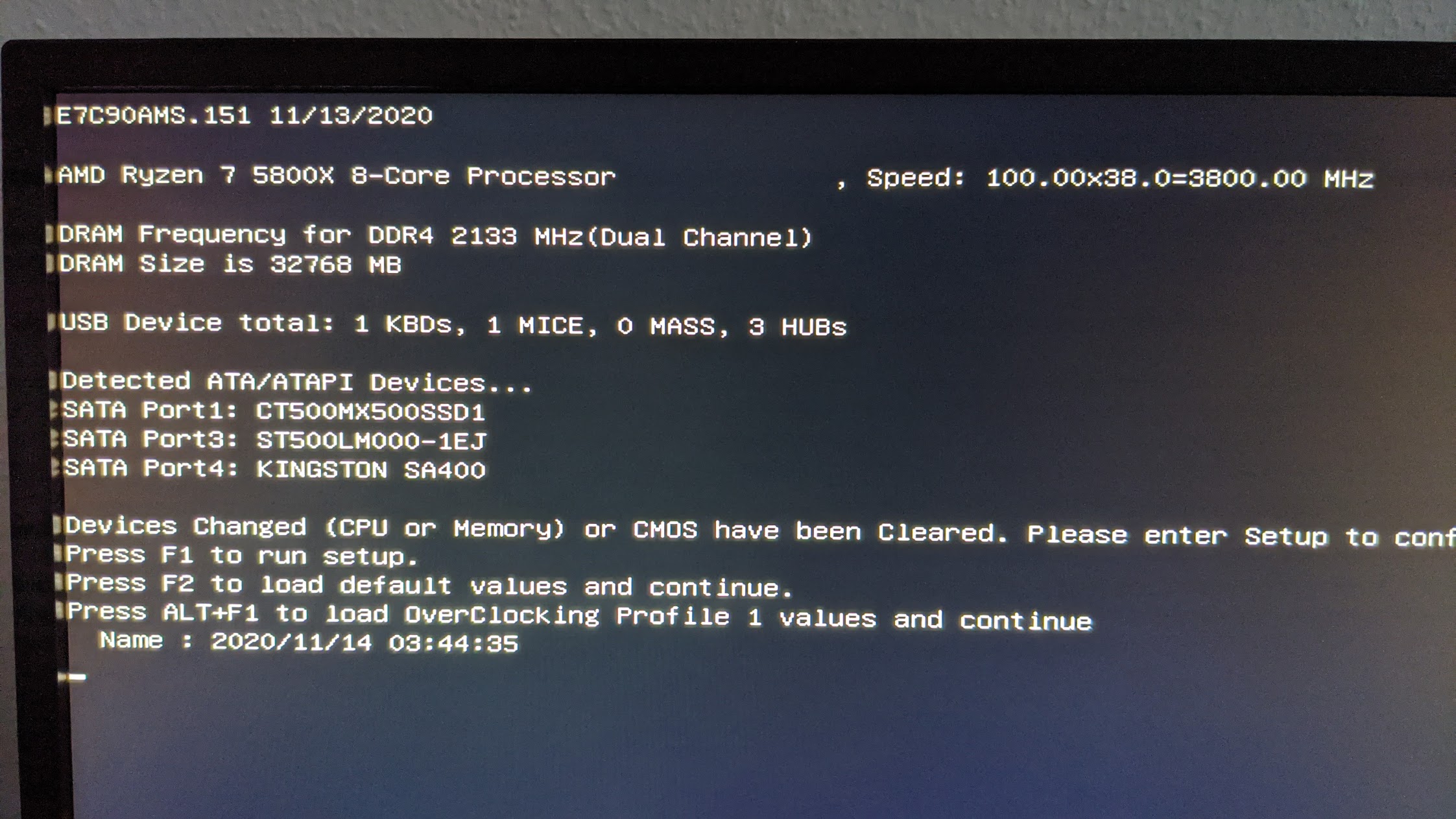

Flashed habe ich das B550 bei erhalt, dann passt das, CMOS Reset ist durch, wurde auch so angegeben nach Restart:
Datenträgerverwaltung:

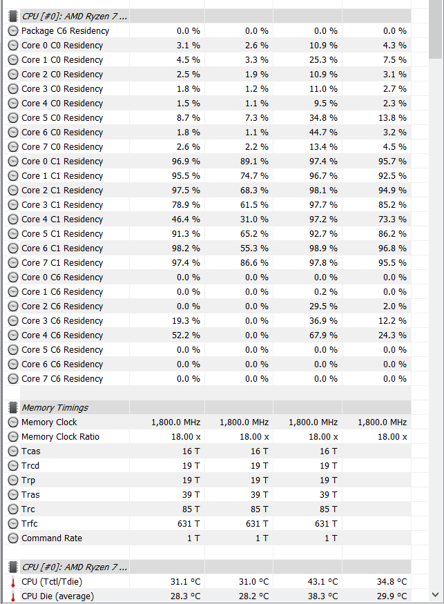

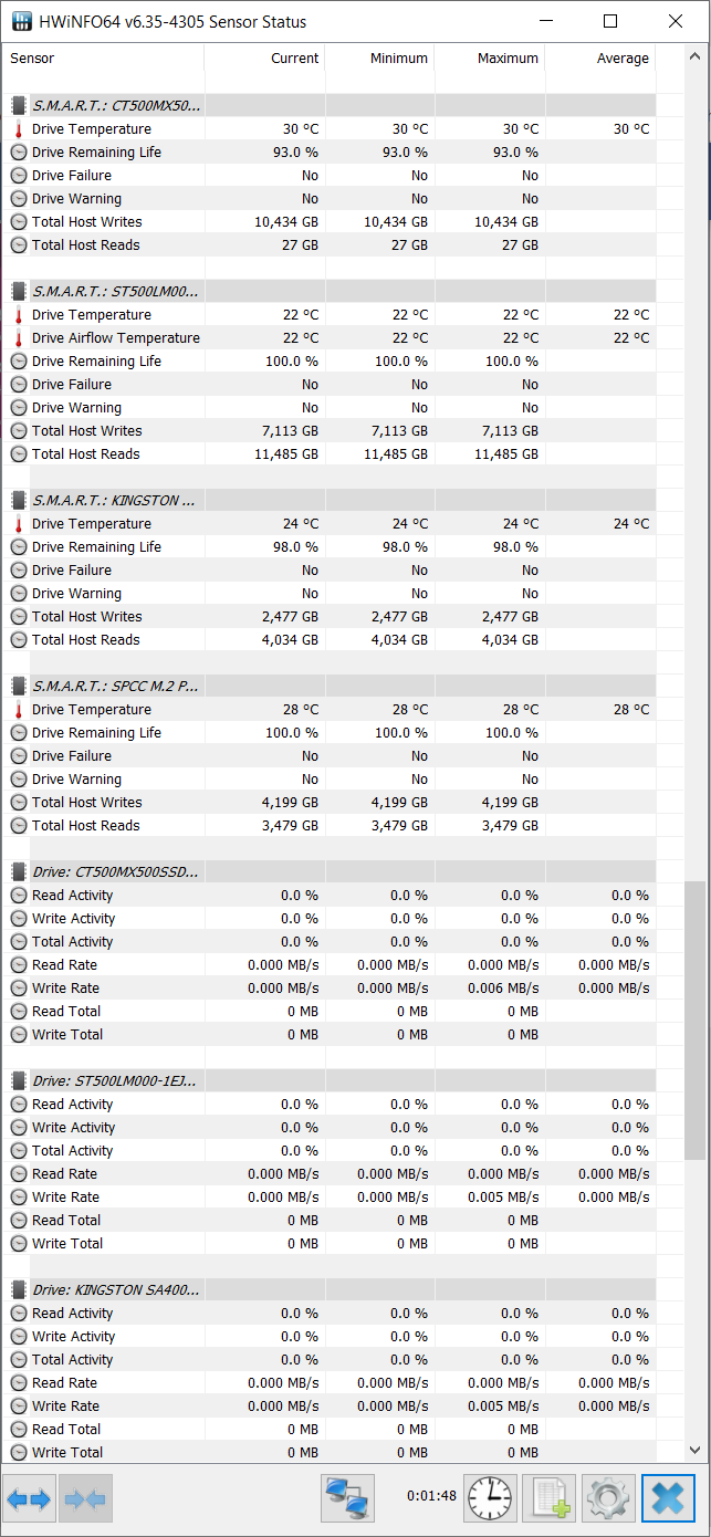

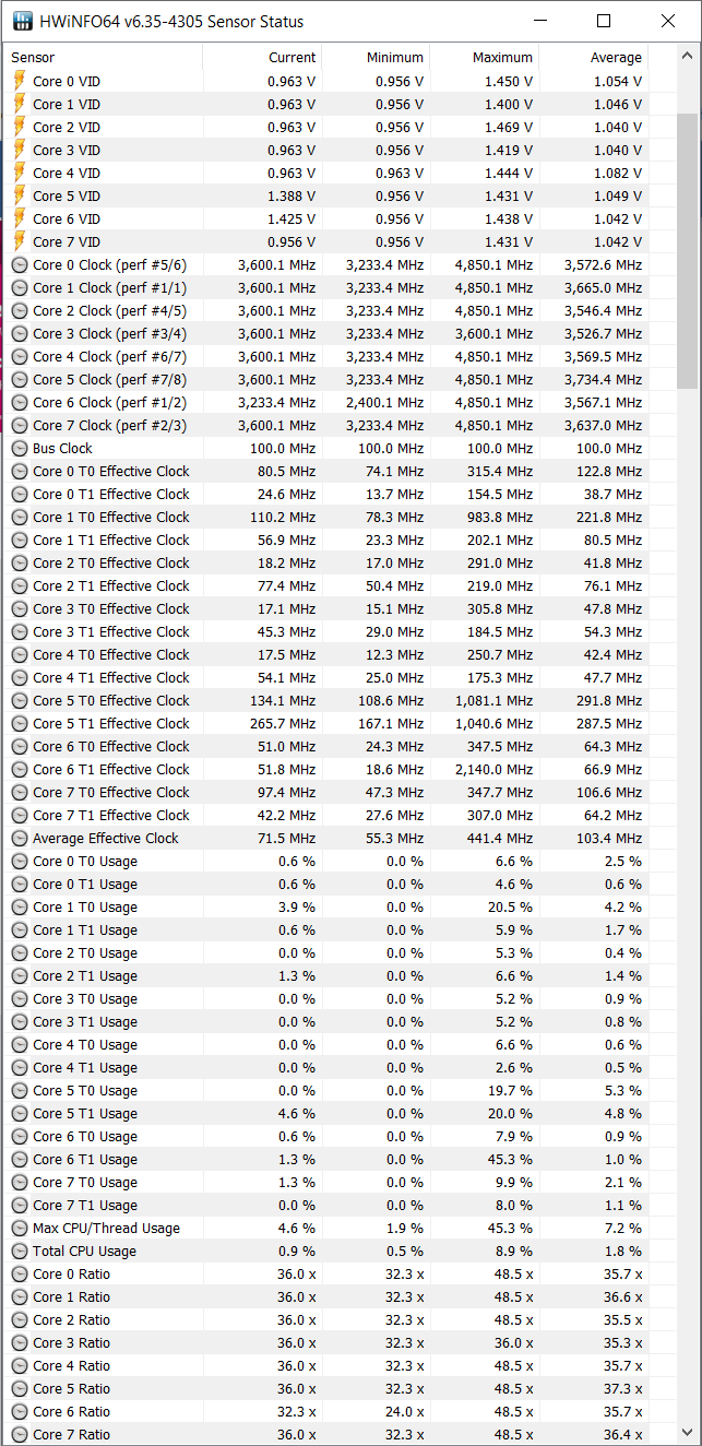

Von HWiNFO von vorhin gelogged noch eine Datei, ansonsten:

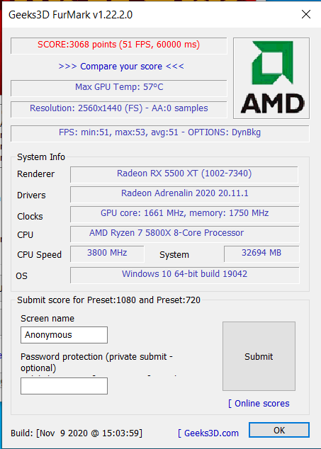

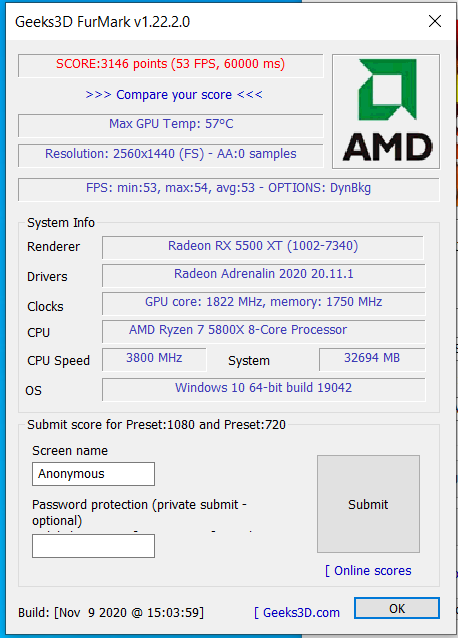

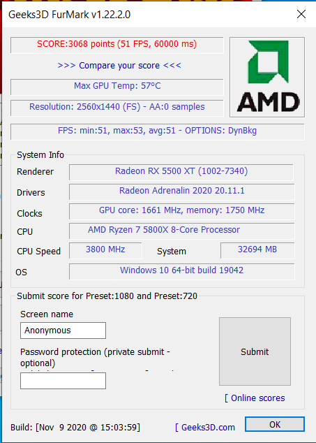

mit AMD Übertaktung GPU:
150 Watt
mit AMD Energiesenkung GPU:
125 Watt
