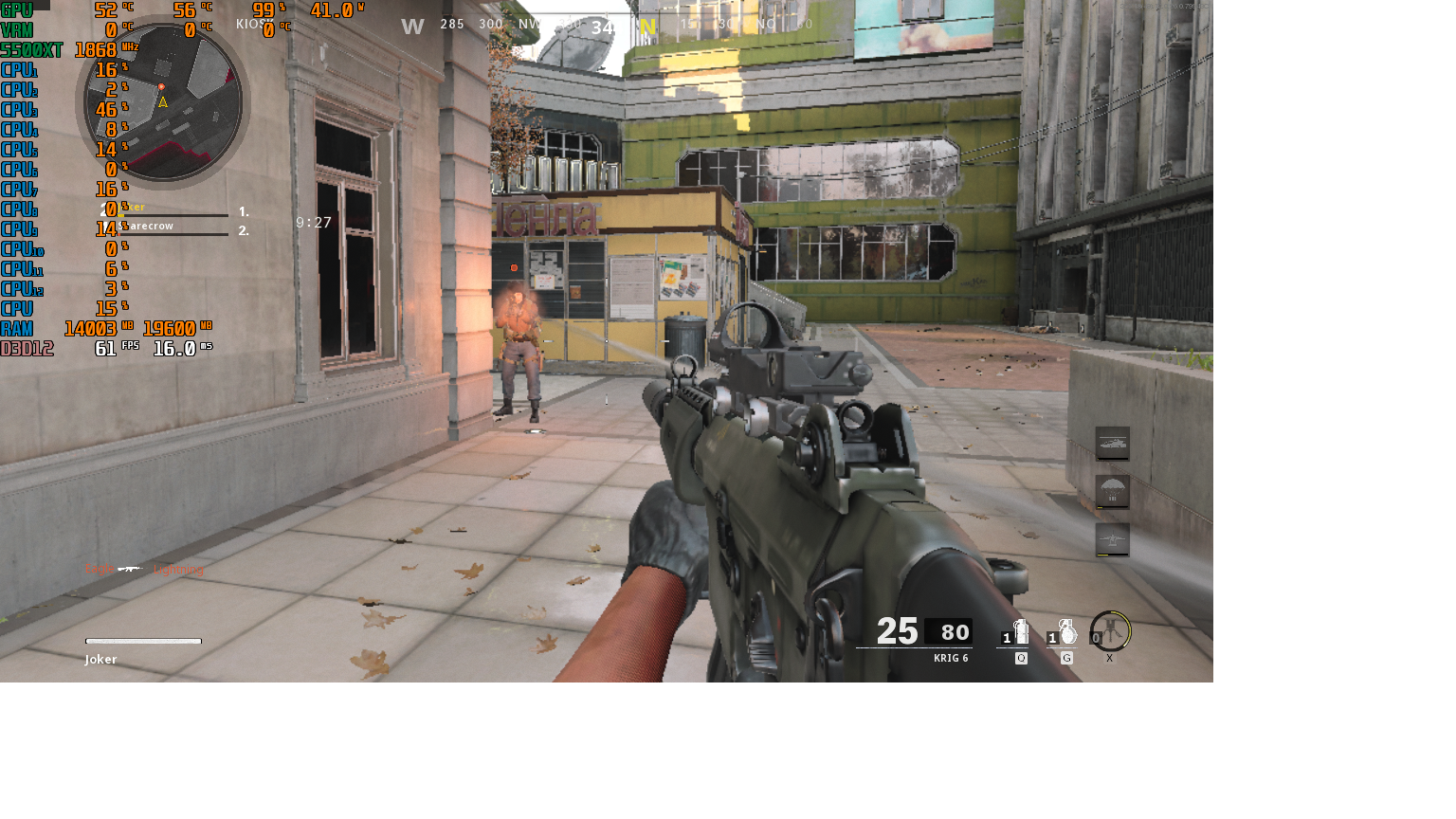

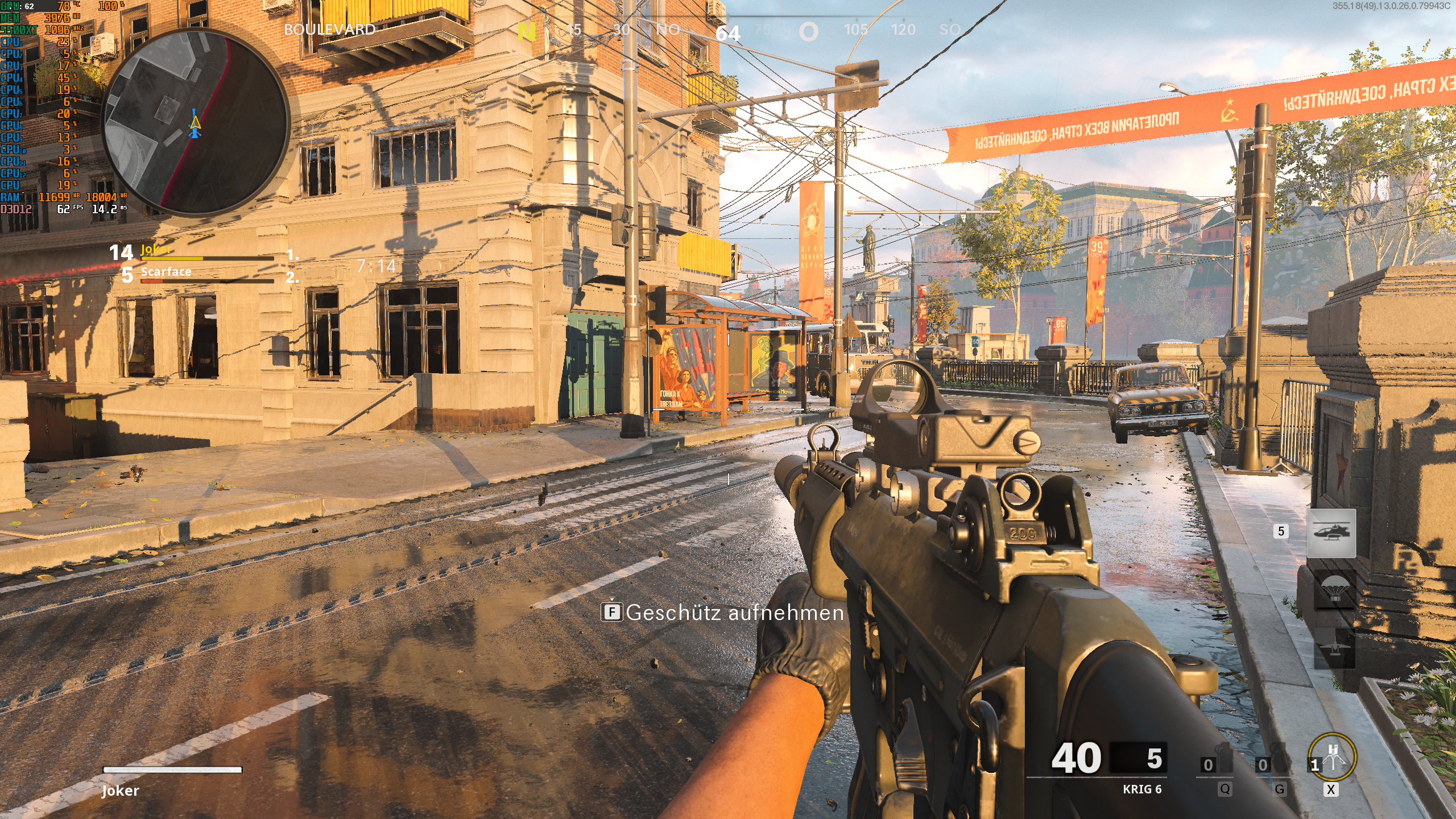

Geht primär um Call of Duty - Cold War, Mit meiner 290X hatte ich 140FPS@ auf Settings Low und 144Hz WQHD auf FHD runterskaliert.
Habe dann gestern die 5500XT eingebaut 1-2 Runden gespielt und war sogar besser. Paar Stunden später, bzw. heute habe ich dann nochmal spielen wollen und festgestellt, FPS unter 40, egal wie weit ich auf unter LOW stelle, Treiber reinstalled, Spiel reinstalled, Shader reinstalled, selbst Windows habe ich reinstalled.

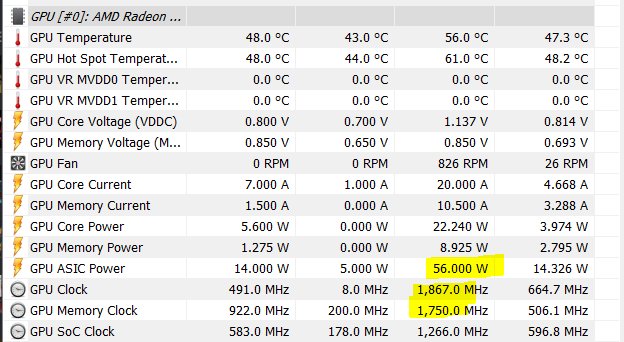

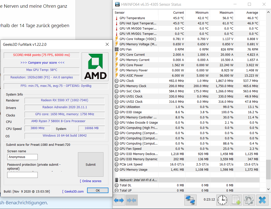

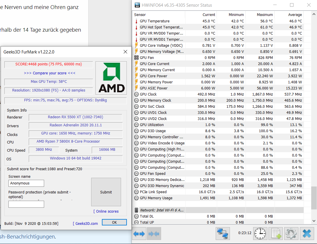

Habe jetzt aber erst festgestellt, dass die GPU gar nicht über 50-60 Watt geht, weder in Cold War noch in Modern Warfare, teste nun kurz FurMark, melde mich dann mit den Ergebnissen.
EDIT:
Hier das FurMark Ergebnis + HWiNFO immernoch auf 56Watt

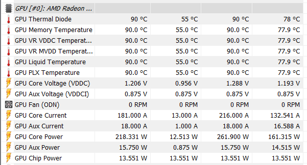

Mit meiner 290X sieht es so aus:
WQHD - 60Hz locked 60 FPS +- absolut flüssig, FHD - 120Hz locked 80-90FPS butterweich, bei 260 Watt

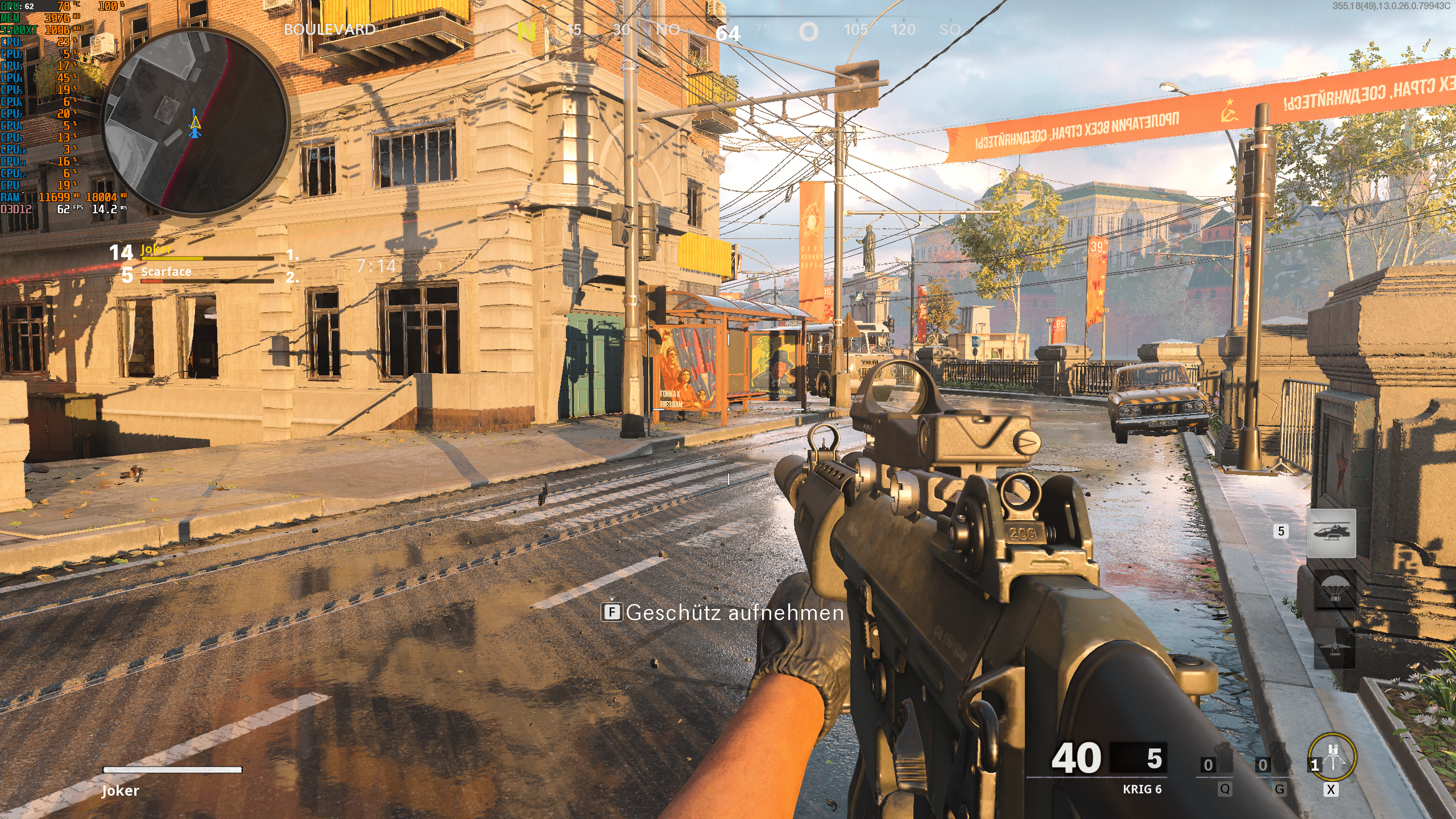

Auf der 5500XT sieht es so aus:
FHD - Renderauflösung auf 1280x720, 120Hz locked, unter 60 FPS, zieht nur 41 Watt...

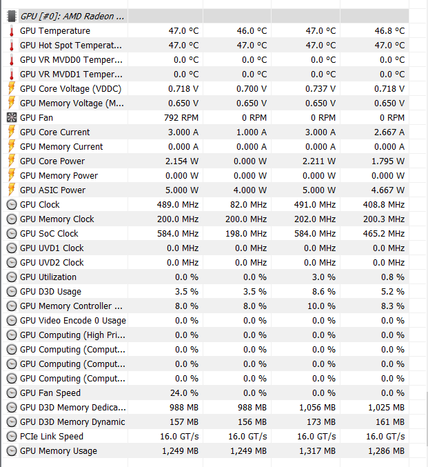

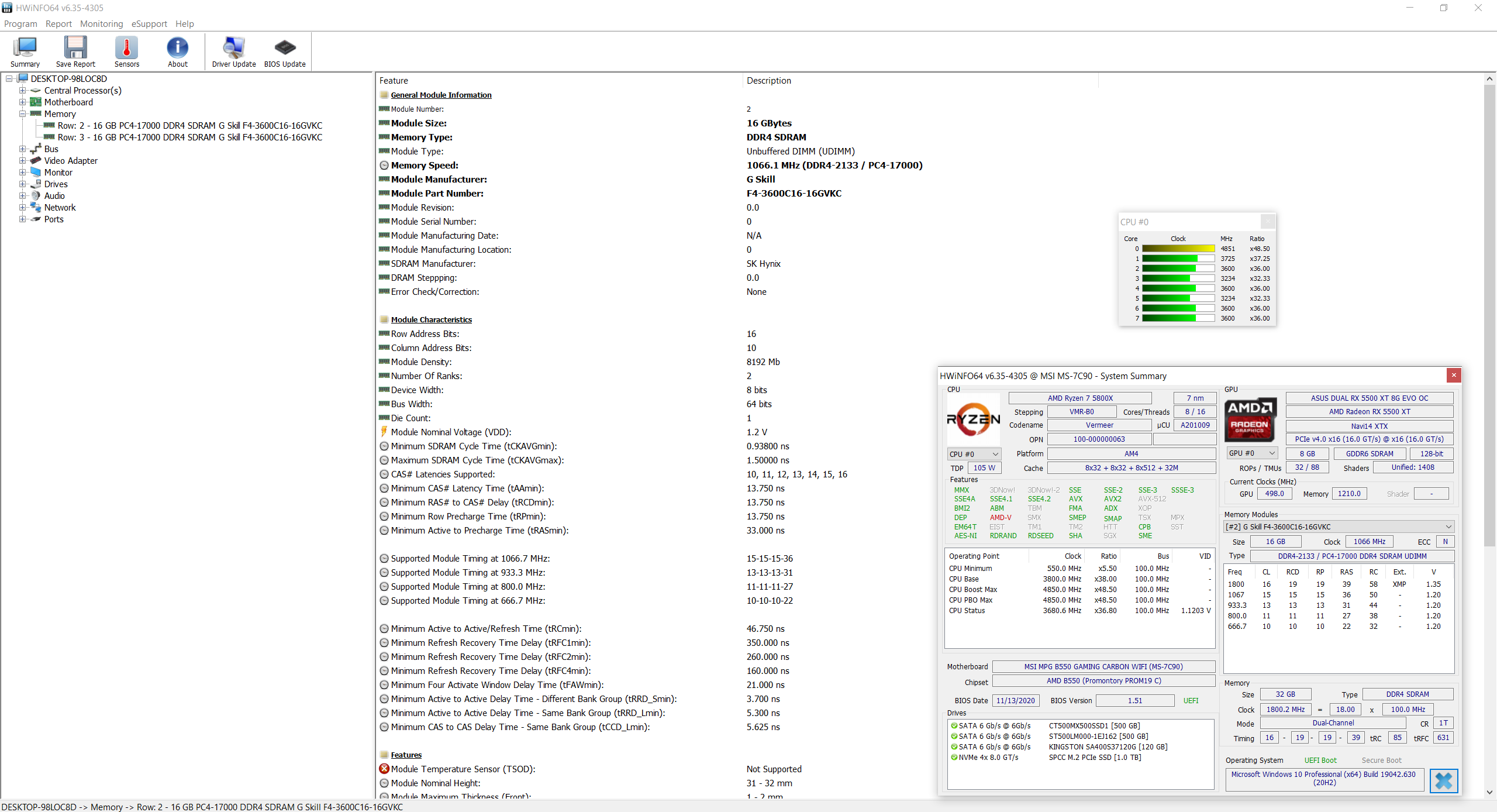

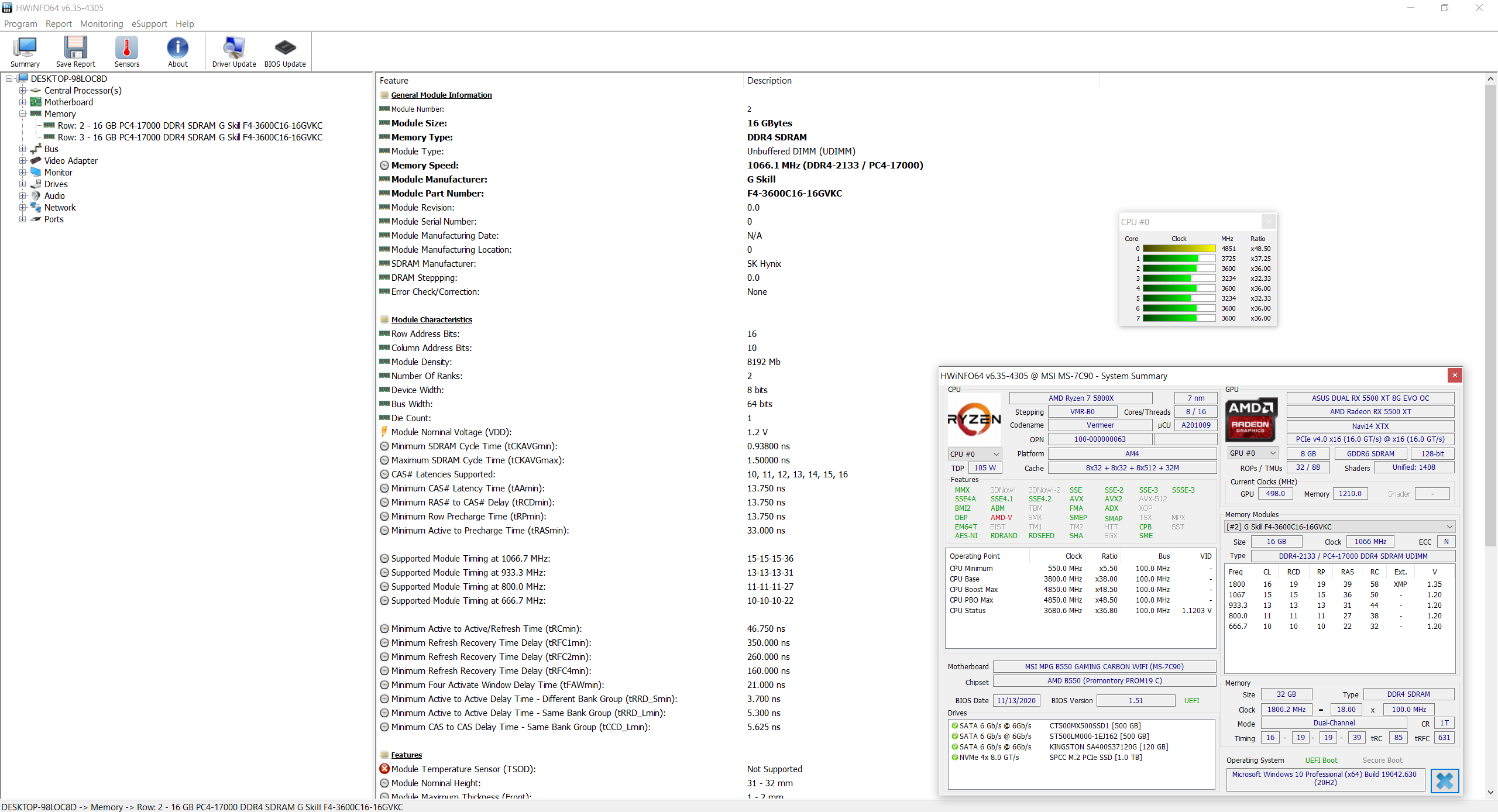

Stell bitte mal diesen Screenshot von HWINFO64 für dein System hier ein. Vielleicht kann man dort was erkennen.
Reaktionen: Dimensionday

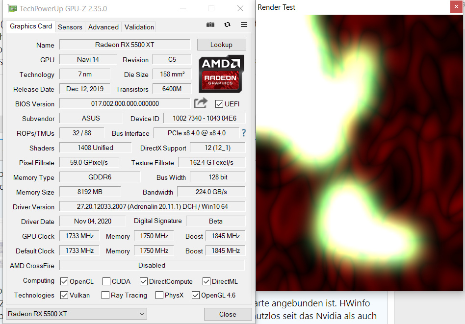

Check mal mit GPU-Z (Fragezeichen klicken und Rendertest starten) wie die Grafikkarte angebunden ist. HWinfo sagt zwar PCIe 4.0 aber nicht wieviele Lanes. Furmark ist im übrigen auch reichlich nutzlos seit das Nvidia als auch AMD durch den Treiber einbremsem.

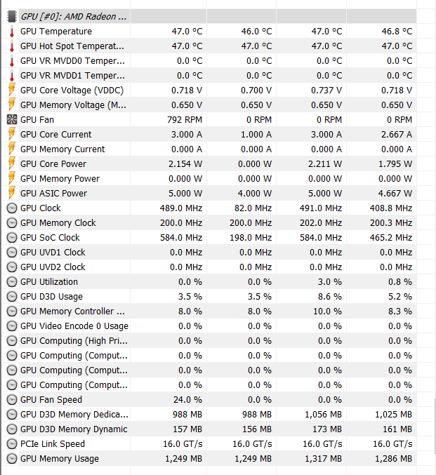

Sonst wären ein paar Screenshots von HWinfo nett, während oder nachdem du eine Runde gezockt hast.

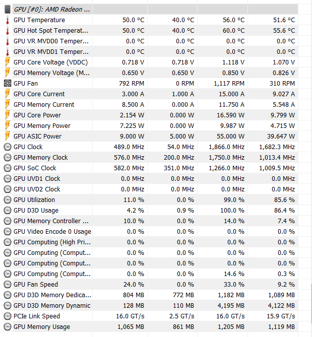

Passt das so ?
x8 4.0 auch im Vollbild-Render Test

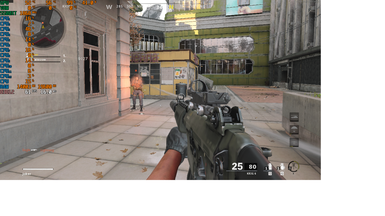

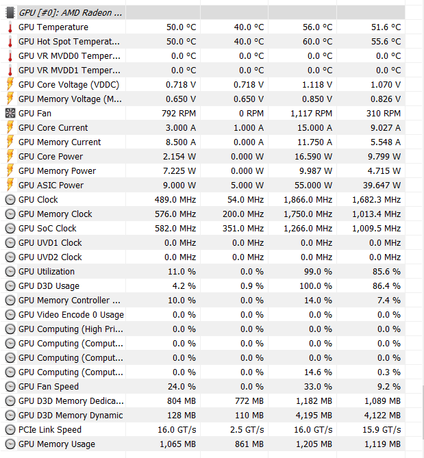

HWiNFO vor und nach einem Game, kommt gleich.
Danach:
Davor:
Die GPU läuft mit PCIe 4.0 x 8, also so wie es sollte. Die 5500er können nur diese Anbindung, die sind leider dort beschnitten.

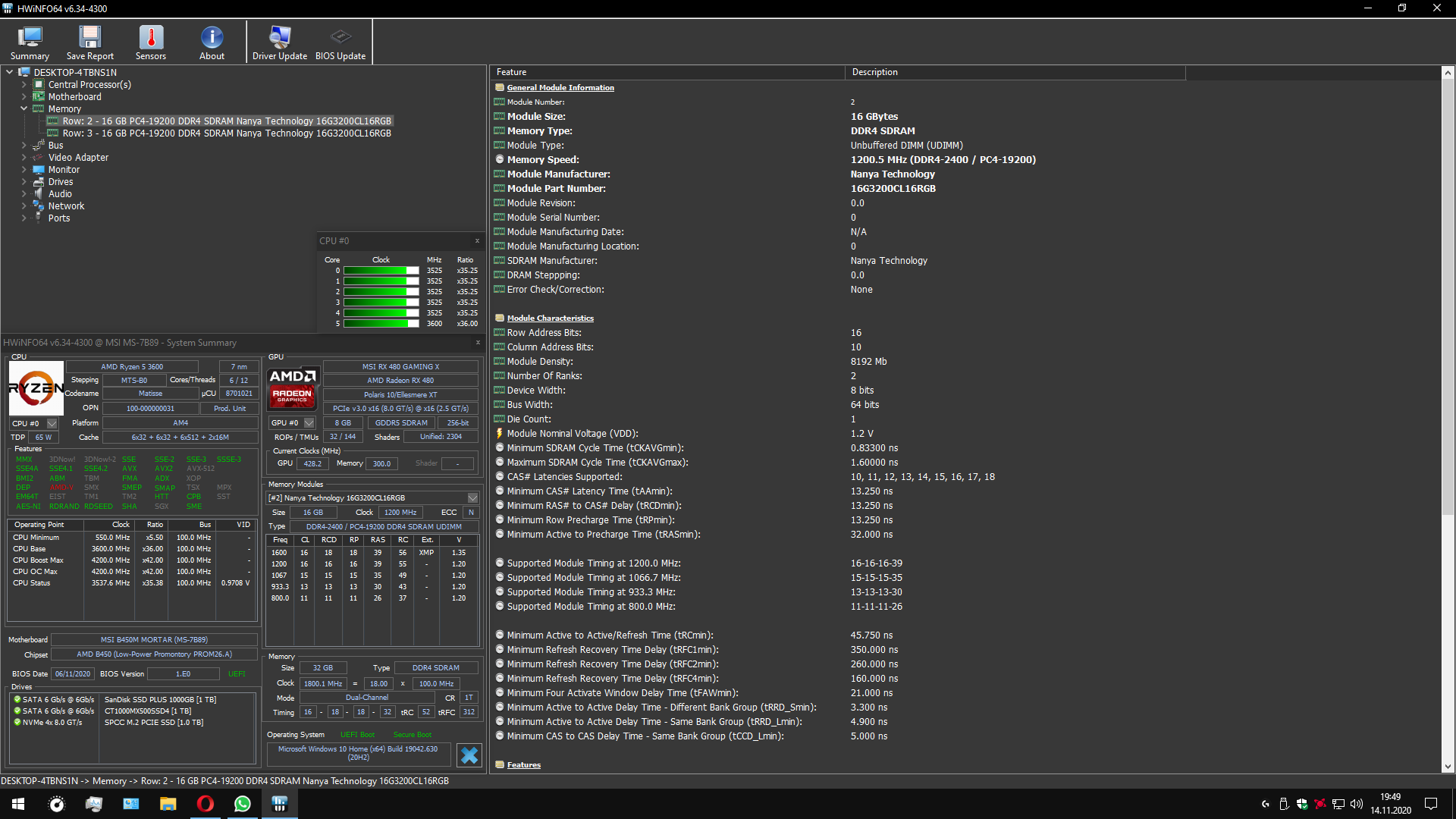

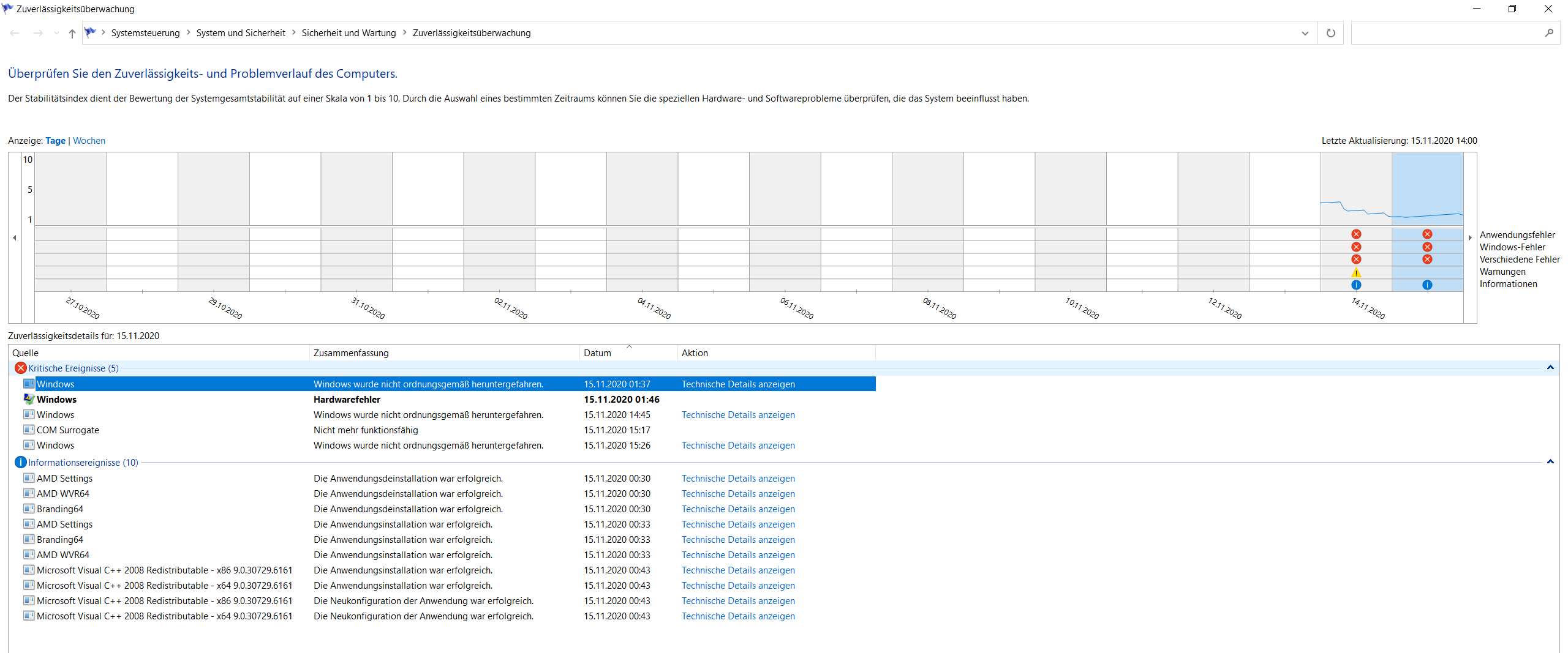

Auf dem HWINFO screen sieht eigentlich alles gut aus. Steckt der RAM auch in A2 und B2, also 2 und 4 Bank von der CPU aus gesehen? Wenn das so ist liegt wo anders ein Problem vor. Dann mal im Zuverlässigkeitverlauf mal schauen ob dort Probleme aufgeführt werden.
Das ist sicherlich nicht das richtige Wort dafür. :D PCIe 4.0 8x liefert genau so viel Bandbreite wie PCIe 3.0 16x. Und über diese Bandbreite hat sich eine RTX 2080 Ti auch nie beklagt. Mehr Bandbreite wäre für so eine Einsteigerkarte also vollkommen unnötig.
Was mich an den Screenshots wundert sind die Taktraten. Die Karte scheint ja zumindest mit vollem Takt zu laufen. Aber das dürfte ja eigentlich nicht stabil möglich sein, bei so geringem Verbrauch.
Reaktionen: Müritzer

Jap, RAM ist auch richtig drinnen und funktioniert, - wie von dir beschrieben in den 2 und 4ten Slot von der CPU aus gesehen.

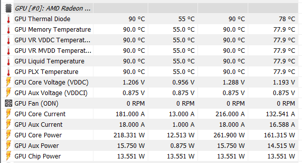

Verstehe halt nicht wieso die so wenig Watt zieht, in FurMark wenigstens 120-125Watt , also ist kein prinzipielles Limit diese 40-60 Watt die ich Ingame habe.
Aber die 290X die zieht halt direkt mal 260Watt, ansonsten alles gleich. Ich meien woran kann es bloß liege, habe kein VSR oder anderweitiges Zeugs aktiviert.
Zuverlässigkeitsverlauf:
Dachte ich mir auch, deswegen ist es mir als letztes mit den Watt aufgefallen, da Takt anlag, wurde auch bisschen lauter, also RPM gingen hoch von Zero-Fan Mode.
Aber wieso die nicht mehr Saft zieht.
Das ist aber auch noch zu wenig. Hier hat Igor eine RX 5500 XT getestet und die Leistungsaufnahme gemessen. In FurMark sollten also um die 165 W rauskommen (je nach Modell vielleicht auch 10% mehr oder weniger - spielt aber keine Rolle hier). Aber davon bist du ein ganzes Stück entfernt.
( Minute 13:34 )
( Minute 13:34 )
Krass okay, verrückt !
