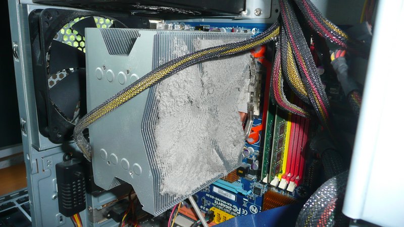

Der 2. Punkt ist der, daß sich der PC hin und wieder abstellt, bei Video, Bildbearbeitung usw. Vielleicht bekomme ich damit auch das Problem in den Griff, wer weiß....
rechner schon sauber gemacht? vllt wird der einfach zu heiß.
bleibt der dann aus oder macht der rechner einen neustart? mit, ohne bluescreen
Dass der PC sich abschaltet liegt wohl eher an der Temperatur. Das ist oft der Auslöser für plötzliches ausgehen.

Ich würde auch erstmal die Lüfter reinigen ansonsten vielleicht mal neue WLP drauf?

Wenn der Rechner bei hoher Last plötzlich abschaltet, kann es an zu hoher Temperatur oder an einem defekten NT liegen. Letzteres war bei meiner Schwester der Fall, dass der Rechner bei Internet und Office normal lief, aber sobald ein Browsergame oder ein Spiel gestartet wurde, sich mit einem Bluescreen verabschiedete. Verursacher altersschwaches Netzteil.

Hast du sämtliche Lüfter / Kühlkörper mit einem Pinsel + Staubsauger sauber gemacht? Wie heiß wird eigentlich deine CPU?

edit: Ich habe heute nach unvermitteltem Ausschalten des PCs den Staubsauger rausgeholt und mit einem kleinen Pinsel alles Sauber gemacht. Gestaunt habe ich nicht schlecht, als ich zur Abwechselung auch mal den Ventilator vom Kühler abgenommen habe. Ich vermute hier liegt dann auch die Ursache dafür, daß der PC hin und wieder abgesellt hat.

Mit dem RAM und der Grafikkarte sollte der PC wieder flott sein.
Ja da lag das Problem mit den Abstürzen^^
Kleiner Tipp:
Einfach einmal im Jahr die Kiste aussaugen. Dann kommt sowas nichtmehr vor ;)
Kann gut sein, aber ich habe schon schlimmeres gesehen und die CPUs wo der Kühler drauf war hatte nicht gerade eine geringe TDP (Pentium 4 HT 3,0 GHz Northwood C mit einer TDP von 81,9W)
Also der PC bei mir in der Signatur wird alle 2-4 Wochen vom Staub befreit, aber alle 6-12 Monate sollte reichen.
