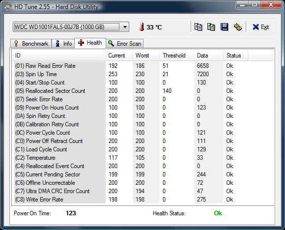

hab eine 1TB Platte von WD die seit einigen Wochen, lt. HD-Tune, fehlerhafte Sektoren aufweist.
Mich würde jetzt brennend interessieren, inwiefern das Zero-Fill-Formatieren mit Herstellertools - in meinem Fall von WD - dem Lowlevel-Formatieren gleichkommt.

zur Info, ein Screener von HD-Tune

Bei dir kommt es allerdings auch zu übertragungsfehlern....teste mal ein anderes kabel!

Hab in letzter Zeit ein eSATA kabel benutz, das ich allerdings etwas eng ums Eck legen musste. Werd dann wohl lieber wieder auf USB umsteigen.
Ich weiß zwar nicht für was die 140 bei "Reallocated Sector Count" steht, aber die 0 zeigt zumindest, dass noch keine Sektoren durch die Reserven ersetzt wurden. Was ist allerdings mit den 244 Dingern weiter unten, besteht für die durch das Zero-Fill noch Hoffnung - dass die evtl. nur durch die Übertragungsfehler verhunzt wurden?
Und was sind eigentlich diese 72 "Offline Uncorrectable"?
- offline uncorrectable: nicht mehr korrekt lesbare Sektoren, d.h. hier beißt sich die Fehlerkorrektur die Zähne aus.
- current pending: Daten können dank Fehlerkorrektur noch(!) korrekt ausgelesen werden. Beim nächsten Schreibvorgang wird geprüft, ob wieder die Fehlerkorrektur eingreifen muß, oder nur schlecht geschrieben wurde, z.B. bei oxidierten Kontakten auf der Leiterplatte. Falls wieder schlecht lesbar, wird der Sektor gegen einen Reservesektor ausgetauscht (reallocated sector).
Das ganze funktioniert aber nur, solange die Platte per (e)SATA angeschlossen ist! Die allermeisten USB-Controller unterdrücken die S.M.A.R.T.-Befehle, damit ist die automatische Reparatur deaktiviert.
Bei "reallocated" steht 0, also dümpeln die ganzen schwachen Sektoren noch mitten im Datenbestand herum. Die 244 zur Auslagerung vorgemerkten (pending - schwebend) werden beim Formatieren / Nullen (mit aktivem S.M.A.R.T. - also nicht über USB) auf jeden Fall ausgelagert, und sollten dann bei "reallocated" erscheinen. Meistens kommen dann noch einige mehr dazu, mein Rekordhalter hatte ca. 40000 zu bieten.

Einmal komplett überschreiben, und dann wieder auf die SMART-Daten schauen. So wie ich die Platten dieser Serie kenne, reißt die nach diesen Anzeichen bald ganz die Hufe hoch.
