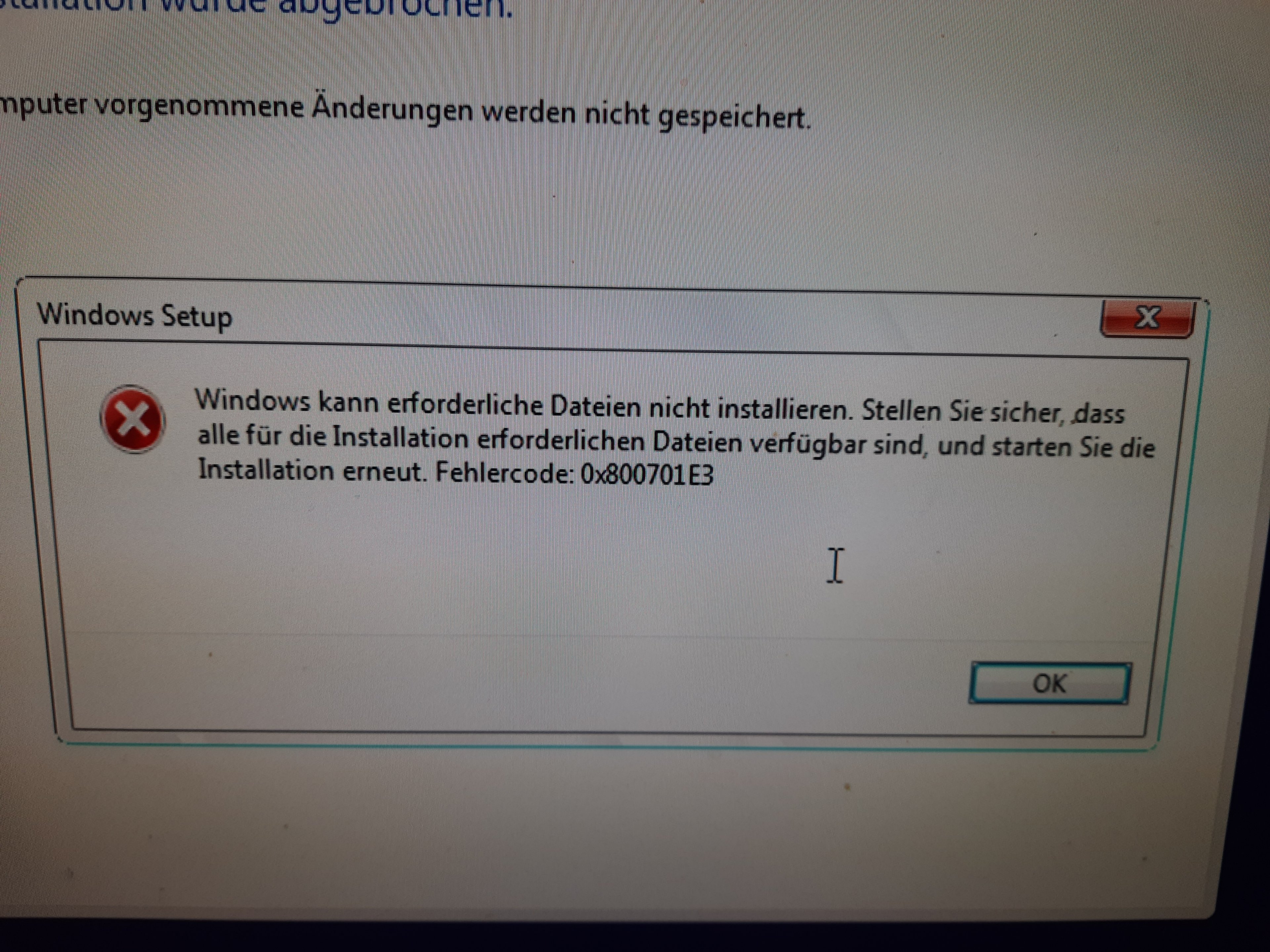

Meine alte 500GB 840 SSD zeigt immer Fehler 0x800701E3 wenn ich Windows Installiere. Chkdsk usw. half alles nichts. Kann man eine art LowLevel Format machen?
Ich finde nichts zum Thema.
Danke + MfG
Wolfgang

ich verstehe die Fehlermeldung jetzt so, dass evtl ein Fehler in den Dateien des Installation-Mediums ist.
Ist das ein Stick? Evtl nochmal den Stick neu erstellen.

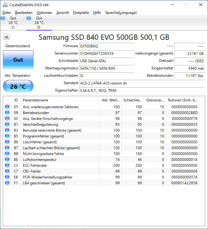

Die SSD kannst du mal mit Crystaldiskinfo auslesen, wenn du sie an einem anderen PC mit dranhängst.

Ist das beim Kopieren der Daten von Installationsdatenträger auf den PC? Weil das sieht eher nach einem Lesefehler vom Quelldatenträger aus.
Ein Low Level Format gibts keines. Die Datenträger bekommen heute eine exakt auf ihre Gegebenheiten angepasste Beschreibung ihrer Geometrie verpasst, die sich auch in ihrer Firmware widerspiegelt. Da kann man nicht mal hingehen und ein "Low Level Format" ausführen, um diese Serviceinformationen neu zu schreiben. Wie denn auch, wenn keiner ausser dem Festplattenhersteller für das exakte Laufwerk diese Infos kennt?
Das Low Level Format war schon vor dreissig Jahren Humbug - ist es immer noch.

Nennt sich Secure Erase bei SSDs und geht mit den Herstellertools. Die bieten ISOs an, woraus du ein Bootmedium machen kannst.
In deinem Fall wird das aber nicht helfen, da wohl dein Installationsmedium defekt ist.

Kann es sein das du Windows von einem USB-Stick installieren willst ?
Und wenn ja, hast du denn Stick mit dem MediaCreation Tool von Microsoft erstellt ?
Wenn nicht liegt es daran.
Ich hatte selbst die ISO auf dem Stick geschrieben mit einem ImageWriter unter Linux.
Da hatte ich genau diese Fehlermeldung auch.
Der Stick muss mit dem MediaCreation Tool von Microsoft erstellt werden. Dann taucht dieser Fehler nicht
mehr auf.

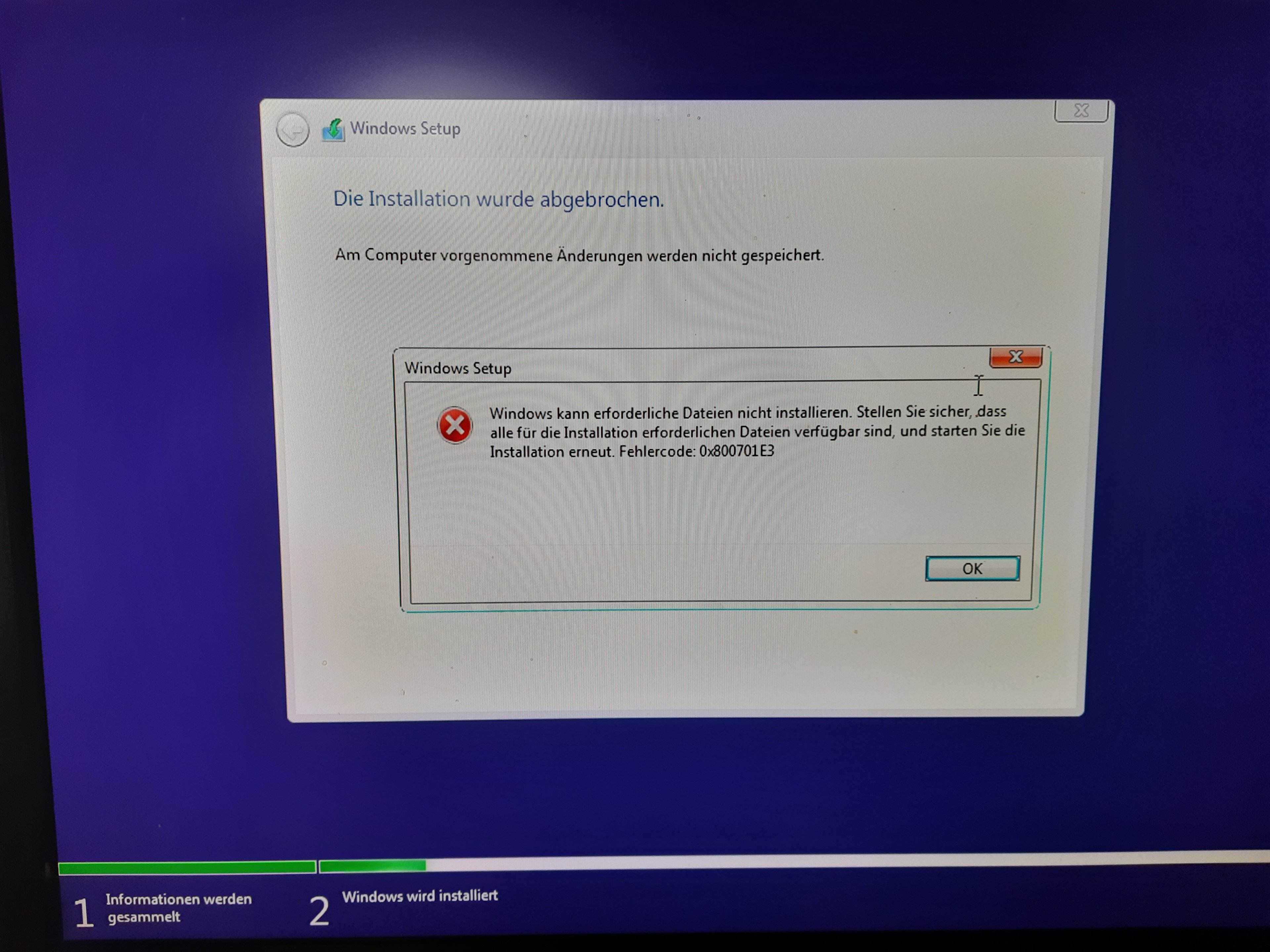

ihr habt wohl recht gehabt. Das Installationsmedium ist wohl defekt (Ich habe nun von Stick installiert)
ABER die zu installierenden Files sind zu dem Zeitpunkt schon auf der SSD Festplatte.
Die Files können anscheinend auf die SSD geschriebenwerden, aber nicht mehr gelesen werden.
Irgendwie muss ich doch versuchen, dass die auf der SSD defekten Sektoren nicht mehr benutzt werden sollen. Siehe Bilder anbei.

Lese bitte mal nach, was Low Level Format bei einer HDD macht. Dann wird dir sofort klar sein, das Low Level Format bei einer SSD Unsinn ist, weil die technisch ganz anders funktioniert.
Da gibt es Checksummen, anhand derer der Installer überprüft, ob die Datei ok ist. Beim Kopieren wird die Ckecksumme aber nicht überprüft.
Eine SSD hat keine Sektoren sondern Cells > Pages > Blocks > Planes (The SSD Anthology: A block is the smallest structure that can be erased in a NAND-flash device). Die Verwaltung übernimmt der Controller der SSD.

Eine Option ist die SSD mit dem Tool Magician Software von Samsung die SSD zu überprüfen:
  • Laufwerkszustand & TBW Check
    Erstellen Sie eine Sofortdiagnose Ihres Laufwerkes, inklusive Total Bytes Written, um den Gesamtzustand Ihrer SSD beurteilen zu können.
  • Diagnose-Scan
    Finden und beheben Sie potentielle Probleme mit einem kurzen oder vollständigen Scan, damit Ihre SSD ihre volle Leistung entfalten kann.
  • Performance-Optimierung
    Stellen Sie die Leistung Ihrer SSD mit TRIM und Garbage Collection wieder vollständig her und steigern Sie die Performance mit intelligentem DRAM-Caching im RAPID Mode*.
    * Der RAPID Mode setzt die unten aufgeführten Systemanforderungen voraus:
P.S.
Die Firmware der SATA SSD 840 EVO EXT0DB6Q ist aktuell.
Das SATA-Kabel mal tauschen.

Das hing damals auch vom Hersteller ab. Manche hatten noch einen Zugang per Tool und LLF ermöglicht, und bei anderen war es einfach nur ein "Fake" LLF, was durch die Elektronik abgefangen wurde, und im Endeffekt die Blöcke/Sektoren nur genullt hat, und defekte Sektoren markiert hat. Sprich LLF ging dann noch, wo man die Geometrie der Festplatte noch selbst einstellen konnte. Irgendwann haben dann die Controller das komplett übernommen, der Hersteller hat intern alle Daten festgelegt, so daß der Anwender hier gar nichts mehr machen mußte oder machen konnte. Die Controller sind heute auch so intelligent, daß sie fehlerhafte Sektoren während der Laufzeit entdecken und aussortieren, das bekommt der Anwender gar nicht mehr mit, außer er wirft mal Crystal Disk Info an.
Da mußt und kannst Du selbst rein gar nichts mehr selbst machen, darum kümmert sich der Controller selbst. @Hauro hat es ja prima ausgeführt, eine SSD funktioniert eben ganz anders.
OK, vielen Dank. Dann wird das Teil eben verkauft. Ich bin zu alt um mich um so eine kaputte Schei*e zu kümmern :(
Tausche doch einfach mal das Datenkabel aus und versuche es erneut. In CrystalDiskInfo ist eindeutig zu erkennen, dass es aktuelle Übertragungsfehler gibt. Die liegen in der Regel an einem defekten oder nicht richtig sitzenden Datenkabel.
