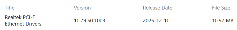

Wenn nein oder unsicher: schau mal in die Windows Ereignisanzeige, ob der Netzwerkcontroller abbrüche hat. Müsste dann sowas in der Art scheinen:
Fehler 10:57:01, Realtek PCIe GBe Family Controller has a hardware IO error. Quelle rt68cx21.
Fehler 10:57:01, Realtek PCIe GBe Family Controller is reset by ESD Timer
Fehler 10:57:01, Realtek PCIe 2.5 GBe Family Controller has a Hardware IO error. Quelle rt25cx21
Fehler 10:57:01, Realtek PCIe 2.5 GBe Family Controller is reset by ESD Timer.
-> https://www.computerbase.de/forum/threads/windows-11-ethernet-verbindung-bricht-staendig-ab.2132413/
Bei lokalen Problemen hat es hin und wieder geholfen die 2.5G auf 1.0G zu limitieren.
Auch wäre der neueste Treiber sicherlich keine schlechte Idee:
Treiber sind alle aktuell gestet habe ich es im cmd mit ping [ Router id ] getestet da war immer 1ms das höchste 6ms
