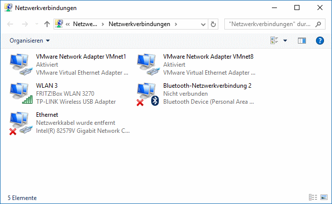

Und in den Adapteroptionen ist Ethernet noch vorhanden? Steht da einfach nur "Netzwerkkabel wurde entfernt"?
Aktuell bekomme ich den Fehler nicht repliziert, aber soweit ich mich erinnere, stand tatsächlich genau das dort.
