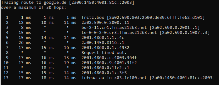

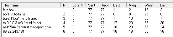

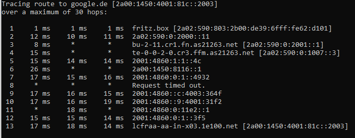

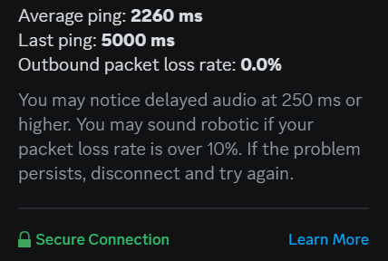

Ich habe 2 Bilder angehangen, 1 mit dem 5000 Ping in Discord, und das andere ein Ping an meinem Router und Google Server wärend des 5000 Ping Vorfall.

Du hast die IPv4 DNS-Server angepasst, jedoch zeigt dein Trace zu Google, dass IPv6 bevorzugt genutzt wird. Hast du denn für IPv6 auch Sachen geändert? Du hast auch nicht genannt, welchen Anbieter und welches Medium (DSL, Kabel) bei dir zu Hause anliegt.
Der Trace zu Google schaut gut aus. Wenn du wieder einen stark erhöhten Ping in Teamspeak hast, was sagt der Trace, wenn du den Teamspeak Server anpingst? Da müsstest du ja dann auch erkennen können, wo Probleme auftreten.
Habe ich gemacht, macht aber leider auch kein Unterschied.
Habe ein Traceroute zu den Discord Servern gemacht wärend ich 5000 Ping hatte.

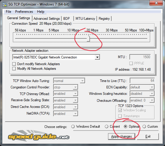

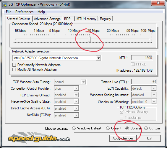

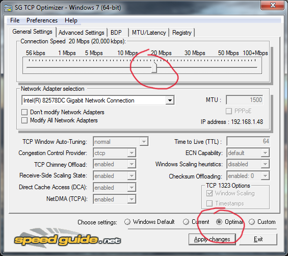

HansDetflefAndi schrieb:
Lade mal "optimierte Einstellungen", abhängig deiner Geschwindigkeit.
TCP optimizer
Dieses uralte Ding für Prä-Window 7 ist eigentlich nicht nötig.
Eher anders herum: Mal mit den Befehlen "netsh int ip reset" und "netsh winsock reset" den Netzwerk Stack zurücksetzen.

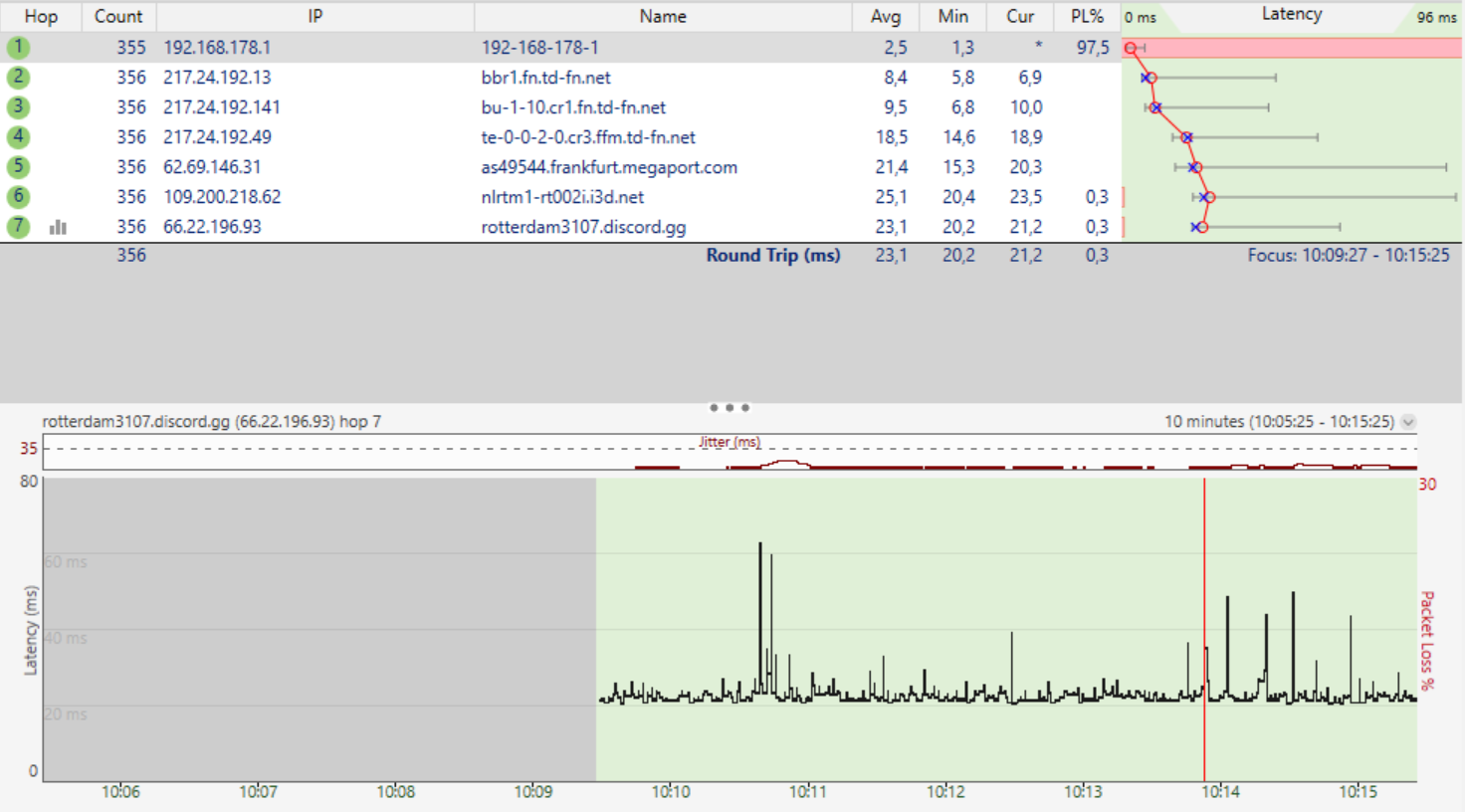

Ich bezweifel mal aufgrund der Screenshots und deren Erstellmethode, dass beide wirklich zum auf die 10tel Sekunde genauen Zeitpunkt erstellt wurden. Daher hat der eine Screenshot keine Aussagekraft zum anderen. Nutze 'n gescheites Tool für einen Dauertraceroute, z.B. Pingplotter. Stelle auf 1 Sekunde Intervall und lass während dem Discord laufen. Und dann kannst du in Ruhe hinterher schauen was los ist. Den Trace erst zu starten, wenn das Event passiert, zeigt das Bild Sekunden verzögert und ist daher für die Tonne.
TCP optimizer
mit dem Tool macht man alles nur schlimmer. Es taugt bestenfalls für „ Set Windows Default“. War vor 15 Jahren noch brauchbar, aber heute mehrfach rechts und links überholt. Und schon gar nicht in Kombination mit Windows 11 zu nutzen.

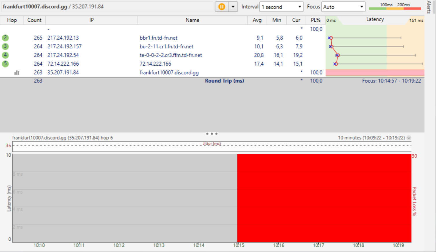

Habe ich gemacht. Siehe Bilder. Habe 2 verschiedene Discord Server getracet. Bei beiden nichts unaufälliges wärend ich den 5000 Ping im Discord bekommen habe. Aber kenne mich damit leider nicht genug aus.
Auf dem Screenshot21 um 10:13:5x ist nicht auffällig? Also ich sehe da einen Paketloss.
1&1 Festnetz
@Gasd11/passi
In Screenshot21 , sieht man aber auch Probleme am Hop1 deine Fritzbox /welche ?
In Screenshot22 , ist das über Mobiles Internet ?
Weil es da ebenfalls Probleme an Hop1 gibt !
Passieren die Packet Verluste direkt , oder dauert es nen Weilchen ab dem Start ?
Mfg.
@Gasd11/passi
Das auf Screenshot22 ist normal so , ich kann den Server oder die IP auch nicht anpingen , entweder der Server lässt kein ICMP zu oder ist komplett Down !
In Welchen Games Tritt das Problem denn noch auf ?

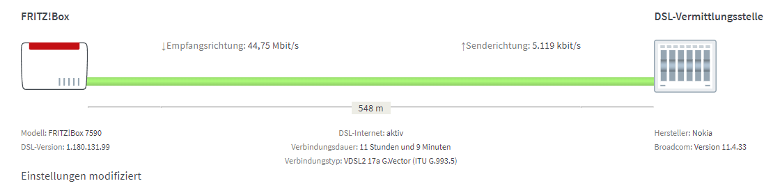

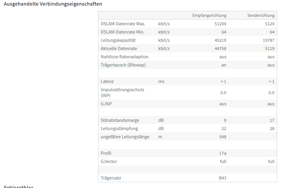

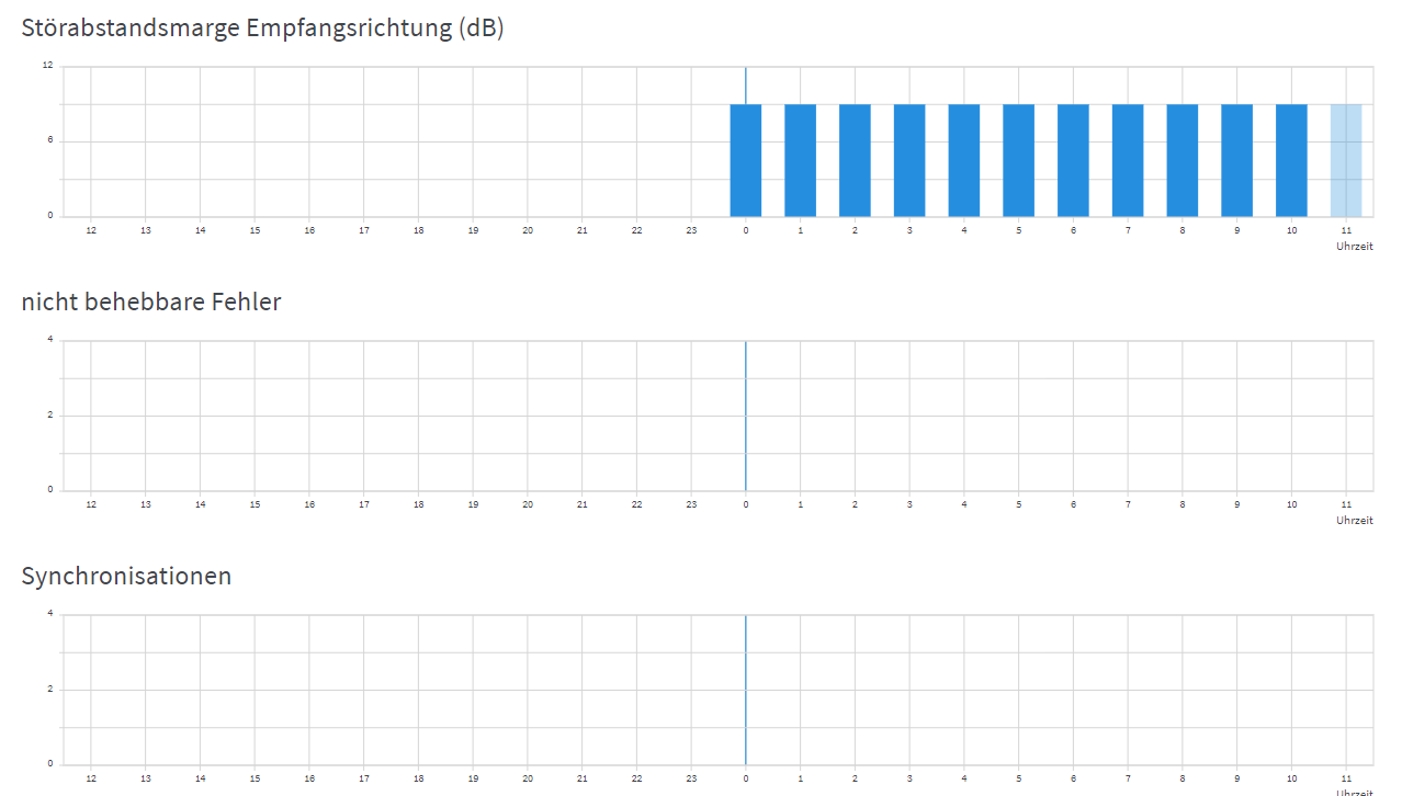

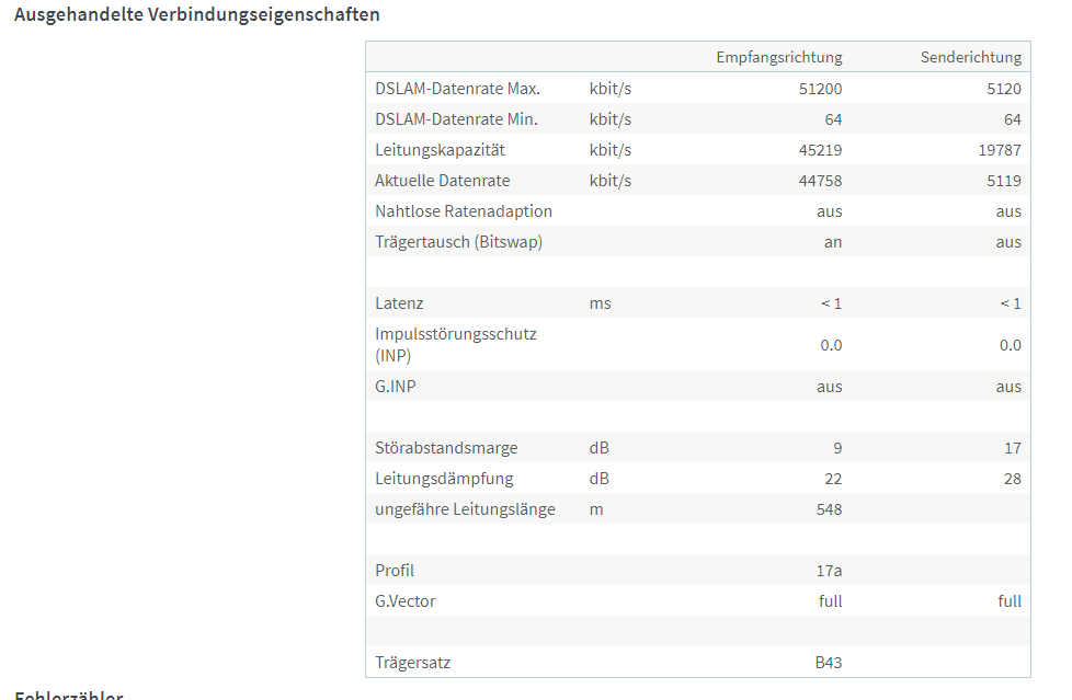

Poste auch Mal Screenshots von der Fritzbox Oberfläche über 192.168.178.1 , bei Internet / DSL Informationen !
Mfg.

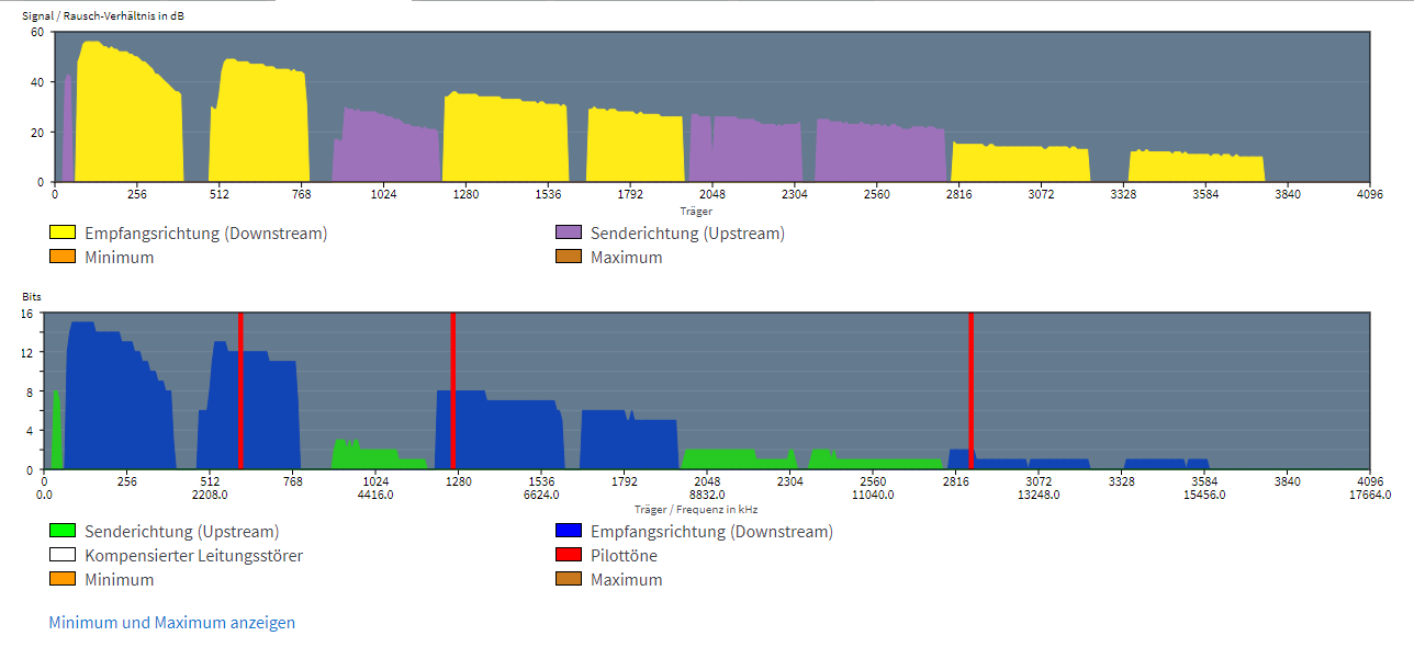

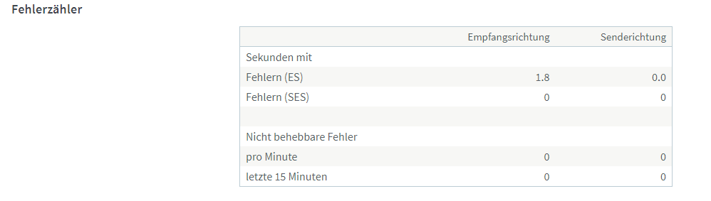

@Gasd11/passi
In Screenshot24 braucht es noch den Teil unterhalb , sieht es aber nicht so rosig aus für die VDSL Leitung , siehe in Screenshot25 , unten zu viele Pilottöne im Spectrum !
Mfg.

@Gasd11/passi
Das müsste unten noch weiter gehen 🙂
