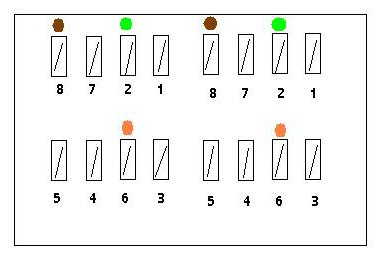

Hi,
ich wollte mir in meiner Wohnung Netzwerkkabel liegen, bzw es liegt schon habe CAT6 Kabel mit 8 Leitungen 2 jeweils Seperat Isoliert.
Grün / Weiss
Orange / Weiss
Blau / Weiss
Braun / Weiss
Habe auch LSA Werkzeug, habe die Dose nach dem Plan unten auf die 8721, 8721 gelegt auf beiden Seiten natürlich gleich. Jedoch funktioniert es nicht.
Wie soll ich vorgehen habe ich überhaupt richtig belegt. Sind 2 Anschlüsse in der Dose mit der Bezeichnung UEA-DAT, benötige aber nur 1 Anschluss.
Bitte helft mir weiter sonst verzweifel ich noch :rolleyes:
Danke für eure Mühen
Grundsätzlich ist es egal welche Farbe du auf welchen Pin legst.
Wenn ich mich richtig erinnere ist die Standardbelegung folgende:
Pin 1 - weiss/orange
Pin 2 - orange
Pin 3 - weiss/grün
pin 4 - blau
Pin 5 - weiss/blau
Pin 6 - grün
Pin 7 - weiss/braun
Pin 8 - braun
Und das muss bei beiden Dosen identisch sein, hast du ja - dann sollte es eigentlich funktionieren.
Ethernet braucht doch nur 4 Anschlüsse richtig ?
dann könnte ich ja generel 2 Leitung über das 8er Kabel laufen lassen, da ja jeweils 2 abgeschmirt.
LoL ich könnte mir so in den Arsch tretten, das ich das nicht vorher gesehen habe :rolleyes:
Naja habe jetzt über das 8 Adrige Cat6 Kabel 2 Leitungen laufen mit jeweils 2 hin und 2 zurück.
Bis jetzt noch keine Probleme und habe meinen vollen Datendurchsatz von so 10-11MB :D
