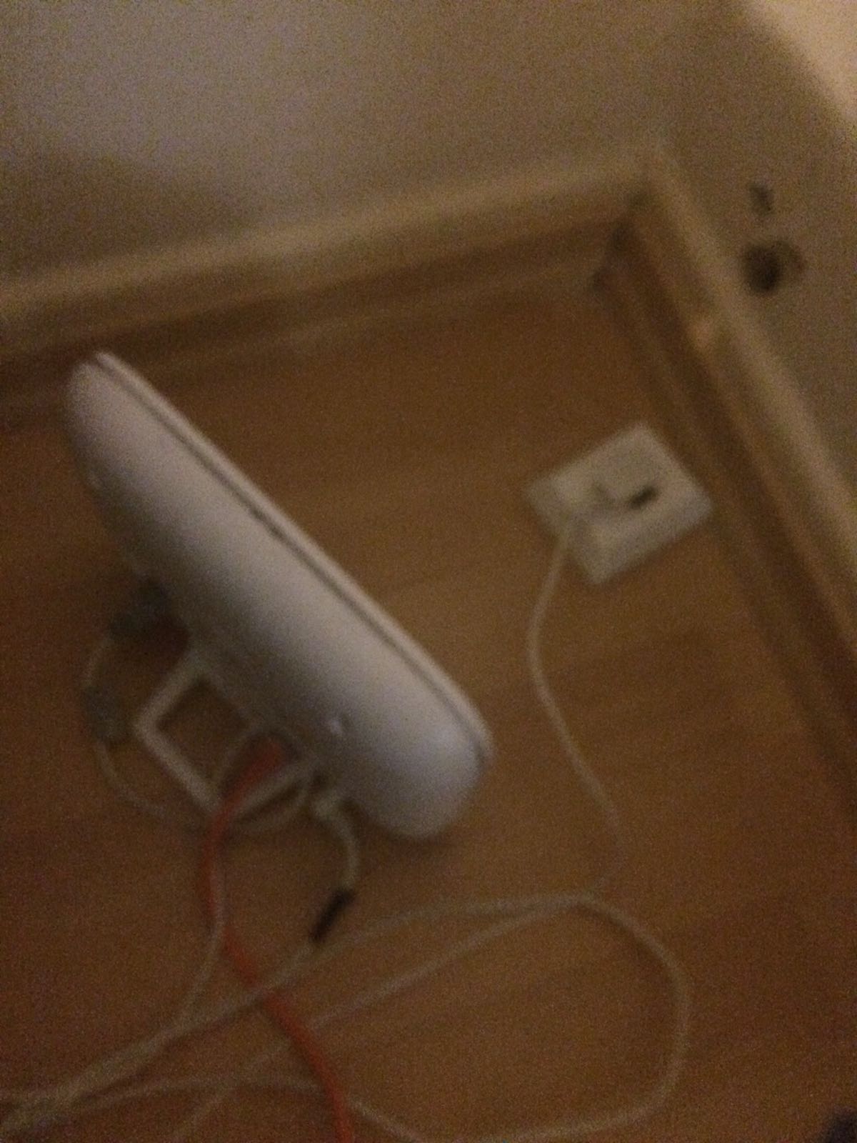

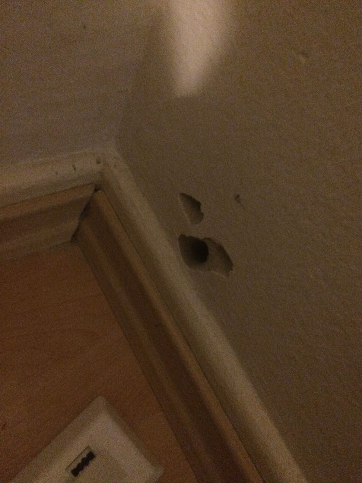

Eine bekannte, hat den Anbieter gewechselt und ist von o2 zu Vodafone gewechselt. Die Telefondose liegt lose am Boden, und es ist am Putz ein Loch zu sehen. Irgendwie scheint das nicht richtig angebracht zu sein.
Wer ist dafür verantwortlich? Ist es nicht so, dass Vodafone die Telekom dazu beauftragen muss, damit die TAE Dose angeschlossen werden kann?

Dose liegt jetzt "lose" am Boden. Was heisst das? Kabel ab? Wie war das vorher verkabelt (also als noch O2 Provider war?
Habe die Fotos dazu ergänzt. Die Kabel an der Wand sind nicht zu erreichen, und scheinen runter gefallen zu sein, laut aussage der Bekannten. Ich schaue mir das später zwar genauer an, aber ich kann da selbst nichts machen. Da müsste sich doch der Anbieter drum kümmern oder nicht ?

Und die Bilder. Ich sehe da nur ein Loch und eine TAE auf dem Boden. Wo ist die TAE Zuleitung zur Dose hin?

Wo ist denn der Klingeldraht hin? Hat der sich zurück in das Loch verkrochen?
Habe nochmal angerufen, sie meint die Kinder haben da rum gespielt und die Kabel sind nicht zu erkennen und in das Loch runter gefallen. Was nun jetzt ? Kann der Vermieter da was machen ( SAGA / GWG ) oder muss die Frau dann auf Ihre kosten einen Techniker holen? Wenn ja, an welchen Techniker muss sie sich wenden? Kostengünstig und darf an die Leitung der Telekom ran?

Leider sieht man nicht, wie das Kabel zugeführt war hinter dem Durchbruch.
Kommt da ab und an mal ein Hausmeister vorbei? Vielleicht kann der das Ding "angeln".
Der Anschluss an die Dose selber ist dann kein Problem, sind lediglich 2 Drähtchen (w.o. schon geschrieben).

Wäre zwar selten, dass das Kabel in die Wand gefallen und nicht wieder rauszuholen ist, aber bevor da ein Elektriker oder Maurer kommt um die Wand aufzureißen, kannst du selber mit einem Hammer und Meißel oder Schlagbohrer das Stück Wand aufreißen und gucken ob das Kabel noch lang genug ist um es aus der Wand zu führen oder halt eben verlängern und anschließend mit Gips wieder zuspachteln, Tapete oder Farbe drauf, fertig. Dem Vermieter wird's nicht auffallen oder wird nichts sagen, wenn es ordentlich gemacht ist.

Alles sehr Situationsabhängig und vor allem erst heißt es das war schon so, dann das die Kinder dran rumgespielt haben... Frage mich wirklich wie das geht, man sieht nur ein großes (sehr gerades Loch), keine Bohrlöcher für die TAE und Dübel.... alles sehr merkwürdig...
