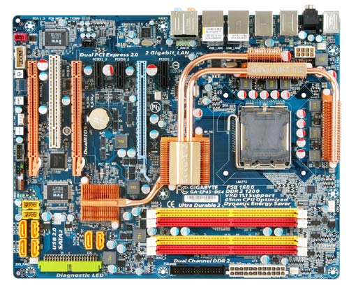

In welchem Slot hast Du den Controller stecken ?
Versuche es ggf. auch mit einem älteren Mainboard-Bios.
4,25MB ? Erscheint mir sehr groß.
Welches Bios ist das genau ?
Du wirst lachen, ich hatte ihn in jedem Slot. Auch im hellblauen Slot für die Grafikkarte. Diese steckte zu der Zeit dann im mittleren orange-farbenen.
Die Fehlermeldung war allerdings jedes Mal die selbe.
