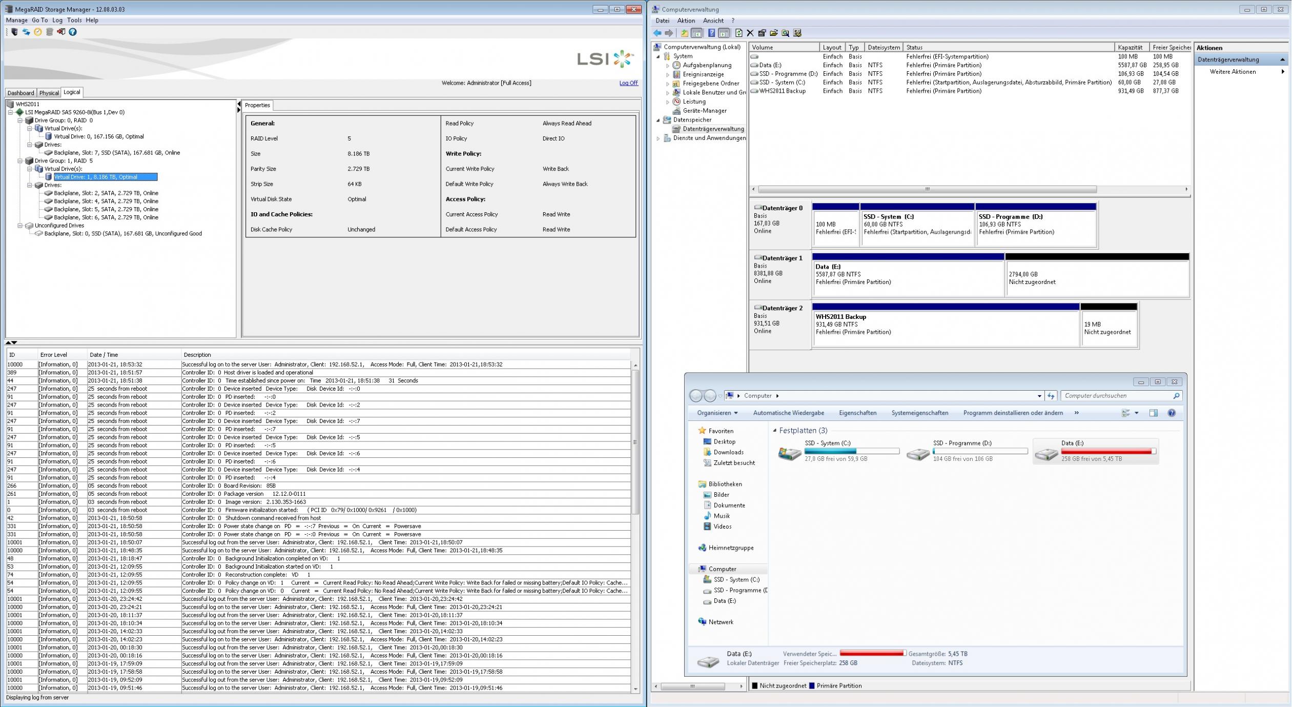

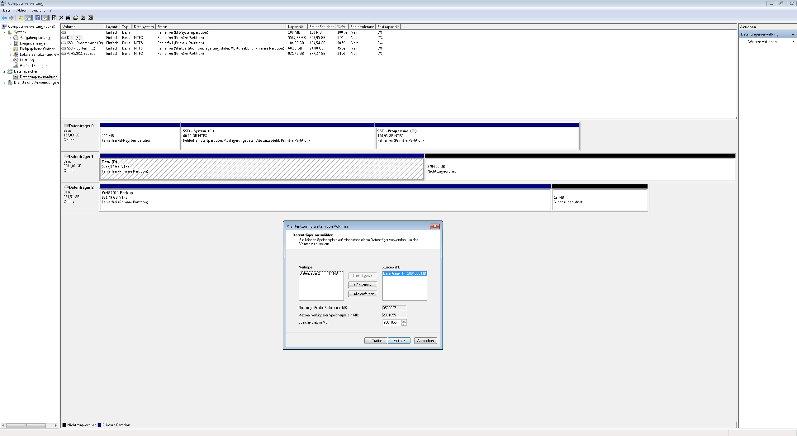

Ich hab mir vor kurzem eine weitere WD Red 3TB für meinen Homeserver/NAS gekauft und mit dem LSI Megaraid Storage Manager eingebunden und dem Drive Pool, wo bereits 3 Red 3TB im RAID5 drin waren, hinzugefügt.
Der Rebuild ist ohne Fehler durchgelaufen und die 4 HDDs stehen jetzt online auch im Manager drin.
Jetzt hab ich aber das Problem, dass ich mein Volume nur in der Windows Datenträgerverwaltung erweitern kann und nicht im Manager.
Ich bin davon ausgegangen, dass das automatisch passiert, wenn die Paritätsbit etc. beim Rebuild neu berechnet werden.
Für mich sieht das so aus, als ob die Platte komplett leer ist.
Oder zeigt mir Windows das nur so an und der Controller handled das im Hintergrund für sich, wie es ab besten ist?

Die Partition wird doch nicht vom Controller angefasst. Niemals. Das kannst Du IMMER nur unter dem OS machen.
Sind Deine Daten.
Ob Du das jetzt mit Windows-Bordmitteln machst, oder mit GPARTED z.b. ist Deine Entscheidung.
Du spielst an den Partitionen bedeutet Du spielst an Deinen Daten. Du hast hoffentlich ein Backup.
Ist völlig normal, du musst jetzt das Dateisystem auf die Größe des Devices erweitern. Windows sagt dir ja schon, dass dein Device größer als dein Dateisystem ist.
Ich zieh mir bei solchen Aktionen immer vorher ein aktuelles Backup und dann gehts los.
Ok, danke euch!
Backup hab ich, ist alles nochmal auf einem zweiten Backupserver.
Hab ich auch schon mehrfach gemacht. Beim Dynamischen Datenträger ganz easy... Erweitern, warten (hoffen (!)), fertig...
Und immer ein Backkp haben!
Hat geklappt, hatte nicht mal Zeit zu hoffen ;)
