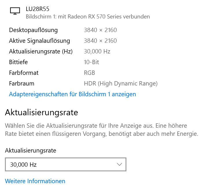

also jetzt funktioniert HDR im Windows (Netflix immer noch nicht, aber ist mir jetzt egal) und alles sieht gut aus. Jedoch habe ich nur 30Hz :-(
Ich habe mir das irgendwie einfacher vorgestellt....
Maximal 30Hz deutet auf ein HDMI High Speed Kabel hin welches nur ca 8 GBit/s durchlässt
Mal ein anderes HDMI Kabel welches mit HDMI Premium High Speed (oder +Ethernet, ca 14 GBit/s) zertifiziert ist nehmen oder gleich eins des Kabeltyps HDMI Ultra High Speed

Ich glaube es könnte wirklich am Kabel liegen. Aktuell habe ich ein DisplayPort Kabel mit unbekannter Version daran. Im osd vom Monitor wird 1.2 angezeigt.
Werde mir jetzt ein Display Port 1.4 Kabel bestellen.
habe jetzt ein DP1.4 Kabel dran. Aber leider immer noch 30Hz :-(
Auch wenn ich HDR ausschalte oder auf 1080p schalte nur 30Hz.
ich habe jetzt die "Lösung". Der Bildschirm kann 60hz ODER hdr bei 4k. Aber nicht beides gleichzeitig.
Der Samsung Hotline sagt dazu ganz frech: Haben wir auch nie behauptet das es GLEICHZEITIG geht.... ich fall so langsam vom glauben ab.....
