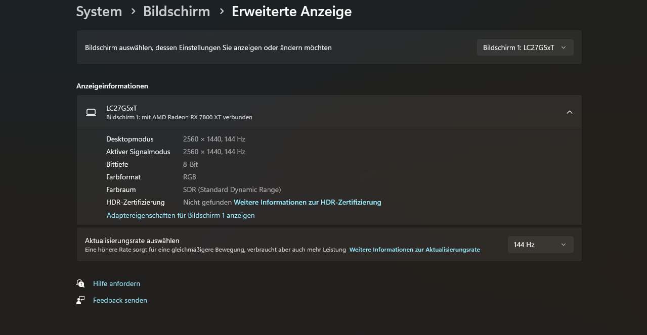

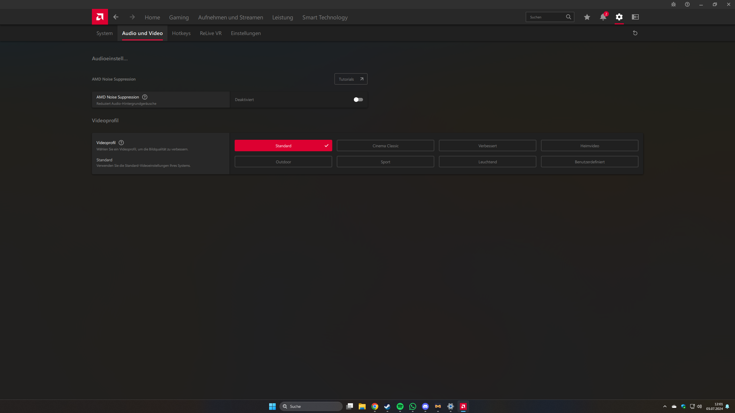

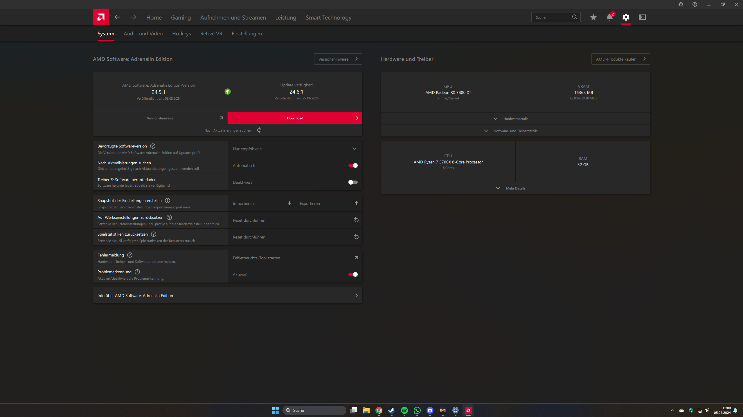

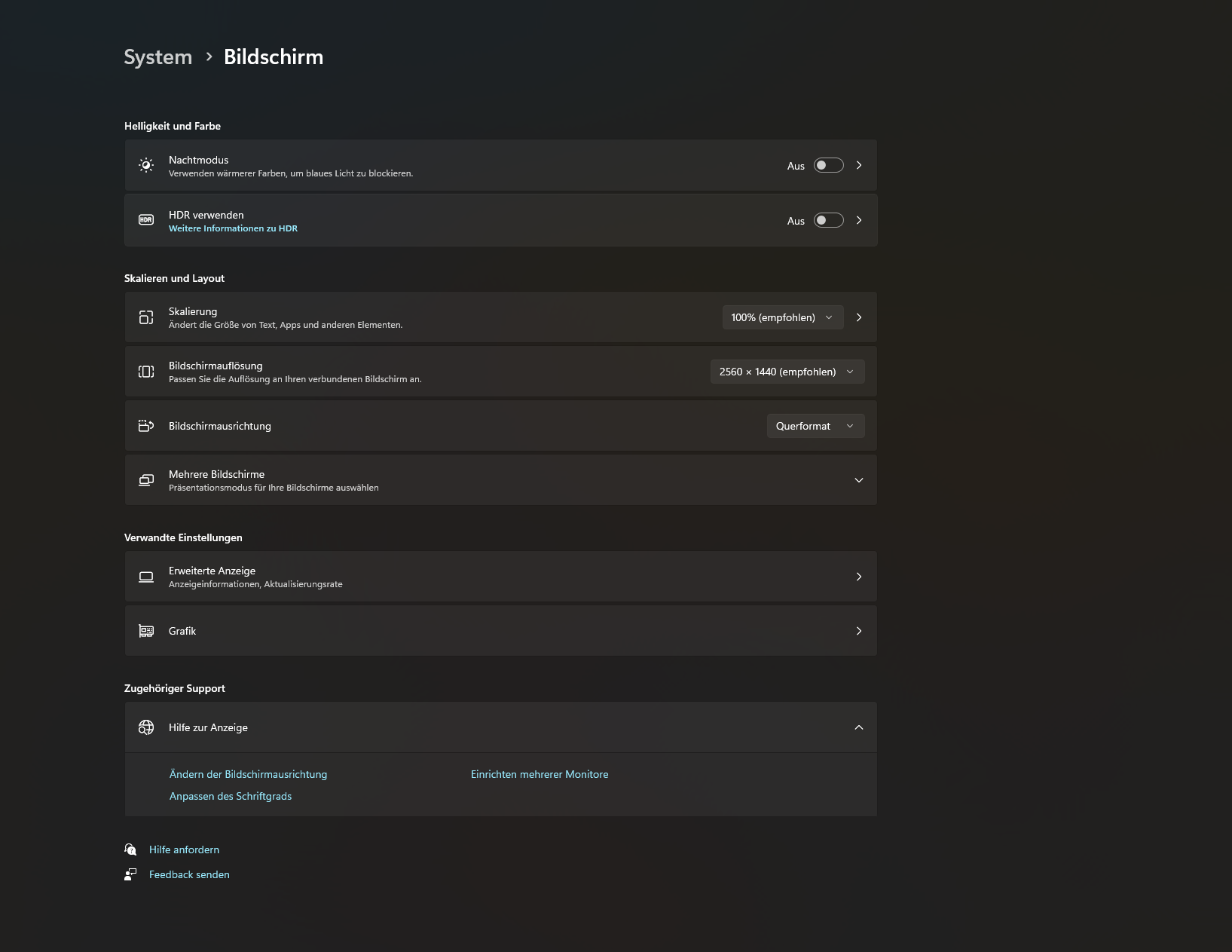

Etwas mehr Infos zu deinen Einstellungen des Monitor sowie der GK liefern, wäre zumindets ein guter Anfang
Und was soll man jetzt dazu schreiben,
Du hast alle HDR Setting aus, also kein HDR, was sollen wir da jetzt beurteilen ?

Das war, nachdem ich HDR ausgeschaltet habe. Hatte nur HDR An, keine andere Änderung der Einstellungen. Lasse HDR jetzt einfach aus.
