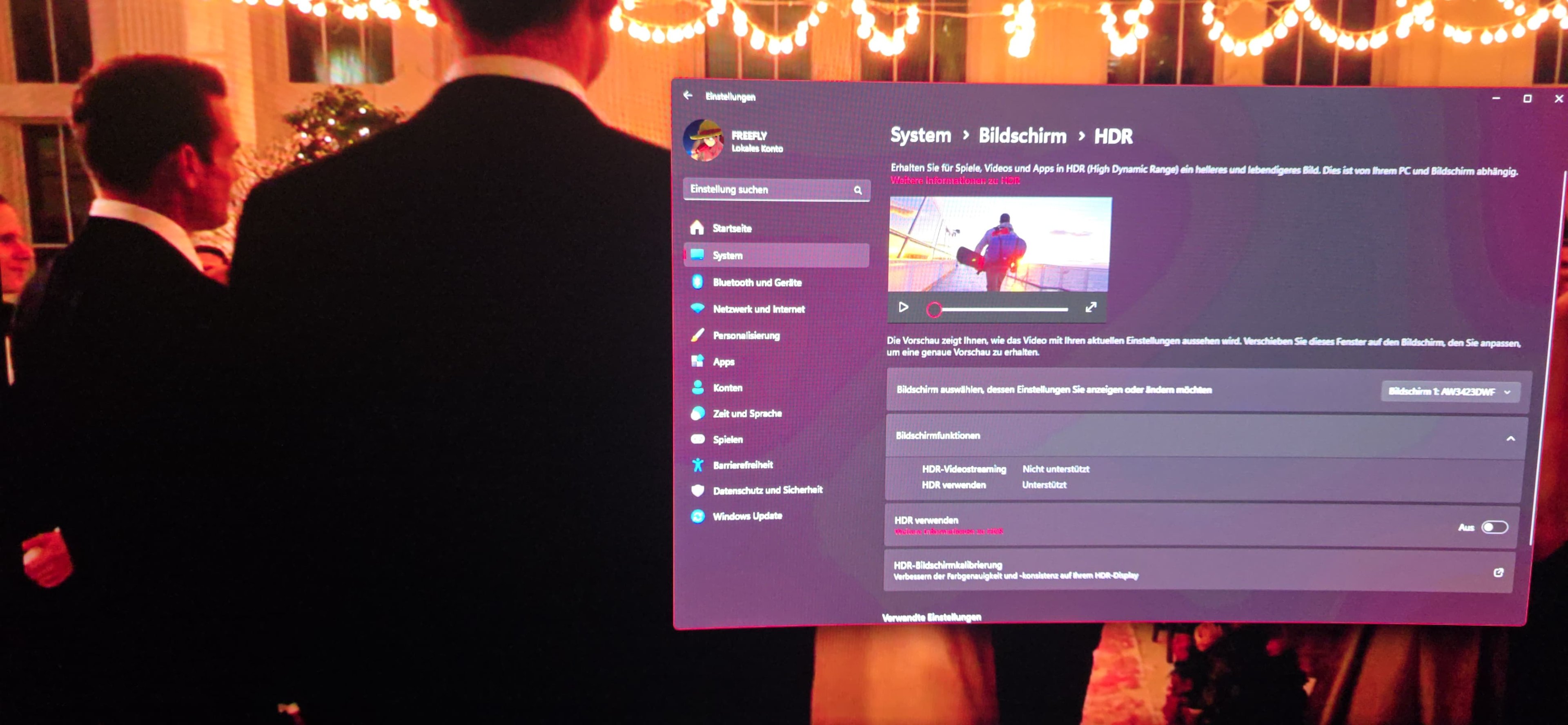

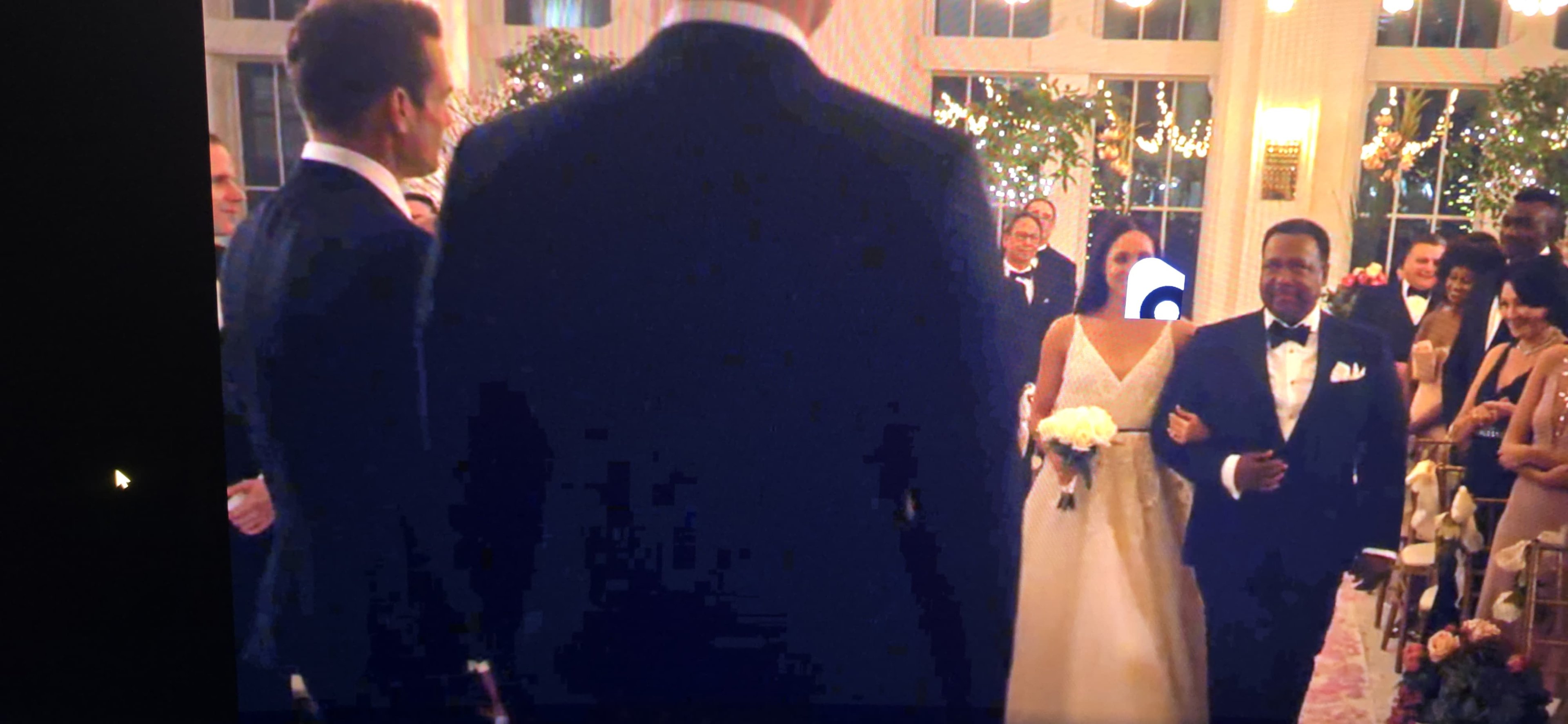

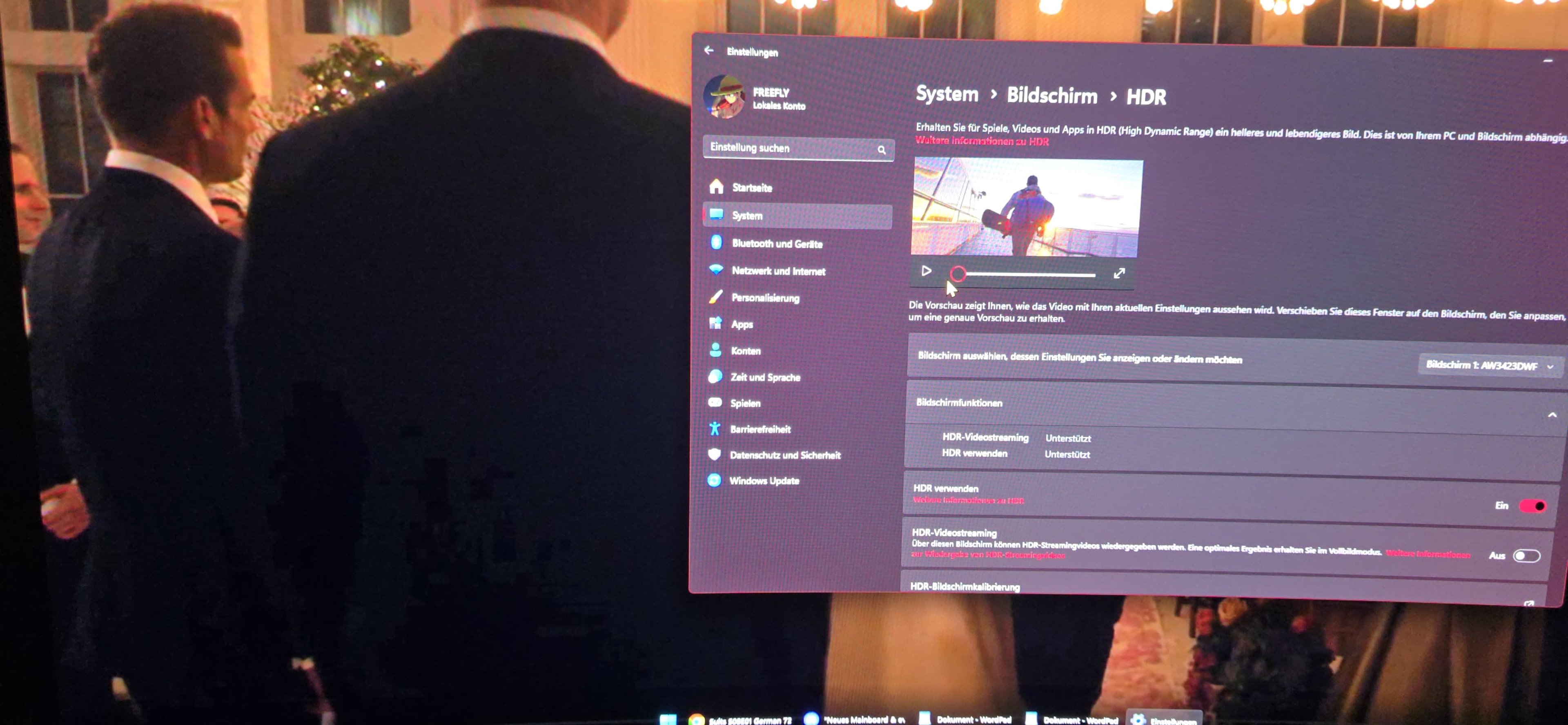

ich habe einen neuen OLED-Monitor(Alienware AW3423DWF) und bemerke, dass das Bild extrem dunkel ist, solange der HDR-Modus ausgeschaltet ist. Sobald ich HDR aktiviere, wird das Bild zwar heller, aber es entstehen unschöne, kontrastreiche weiße Stellen. Ich bin mir nicht sicher, ob das normal ist. Falls nicht, weiß jemand, wie man das Problem beheben oder die weißen Stellen reduzieren kann?

Und nein, es liegt nicht an schlechter Video Qualität, das ist von Netflix.
Was ich ohne HDR ja sonst auch hätte, würde es nur an Qualität liegen.

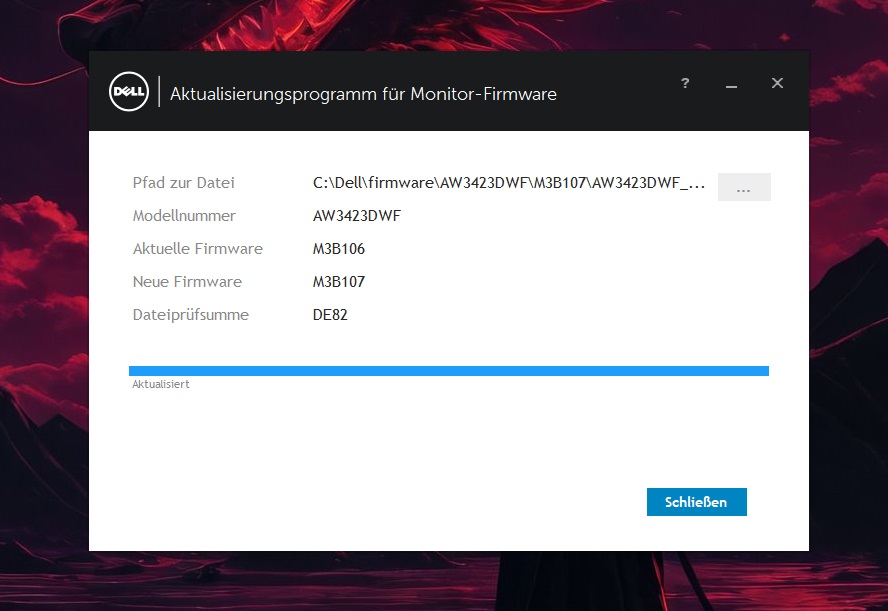

EDIT: Monitor ist auf dem aktuellsten Update.
Die Windows HDR-Kalibrierung schon gemacht? Muss nachträglich installiert werden.

...das ist von Netflix... zu Tode komprimiert
Nimm eine UHD BD und bewerte das ganze nochmal
Habe ich auch auf YouTube und anderen Seiten.
Ja, aber da wurde es bei mir nur noch schlimmer. Vlt mache ich was falsch.
Check das nochmal denn man ließt überall das ältere Firmware das HDR Bild zu hell macht und Farben ausgewaschen werden.

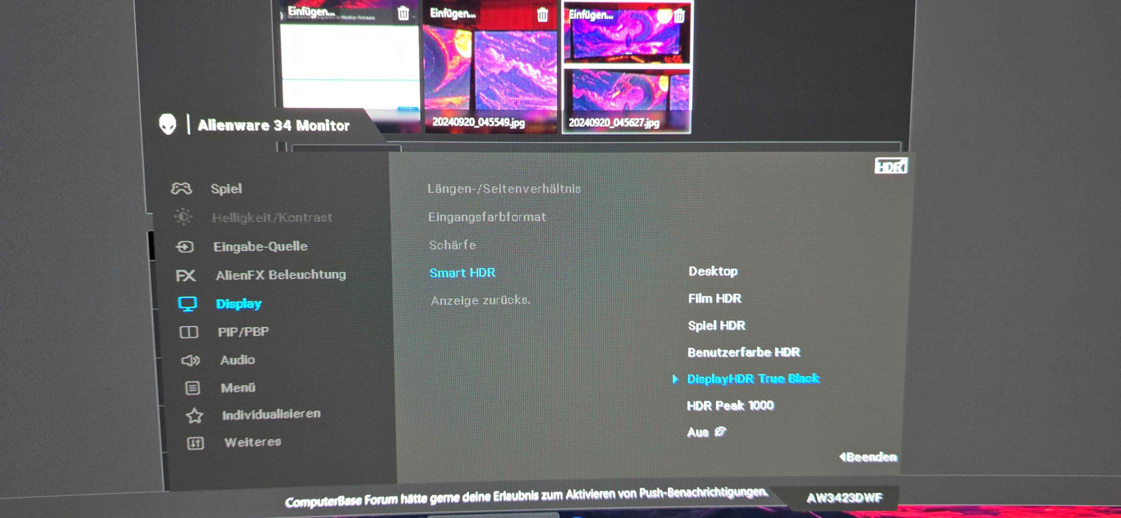

Davon abgesehen hat der Monitor ein paar Einstellungen, die das HDR Bild beeinflussen. Sachen wie Tonemaps zB. Musst eher damit mal rumspielen

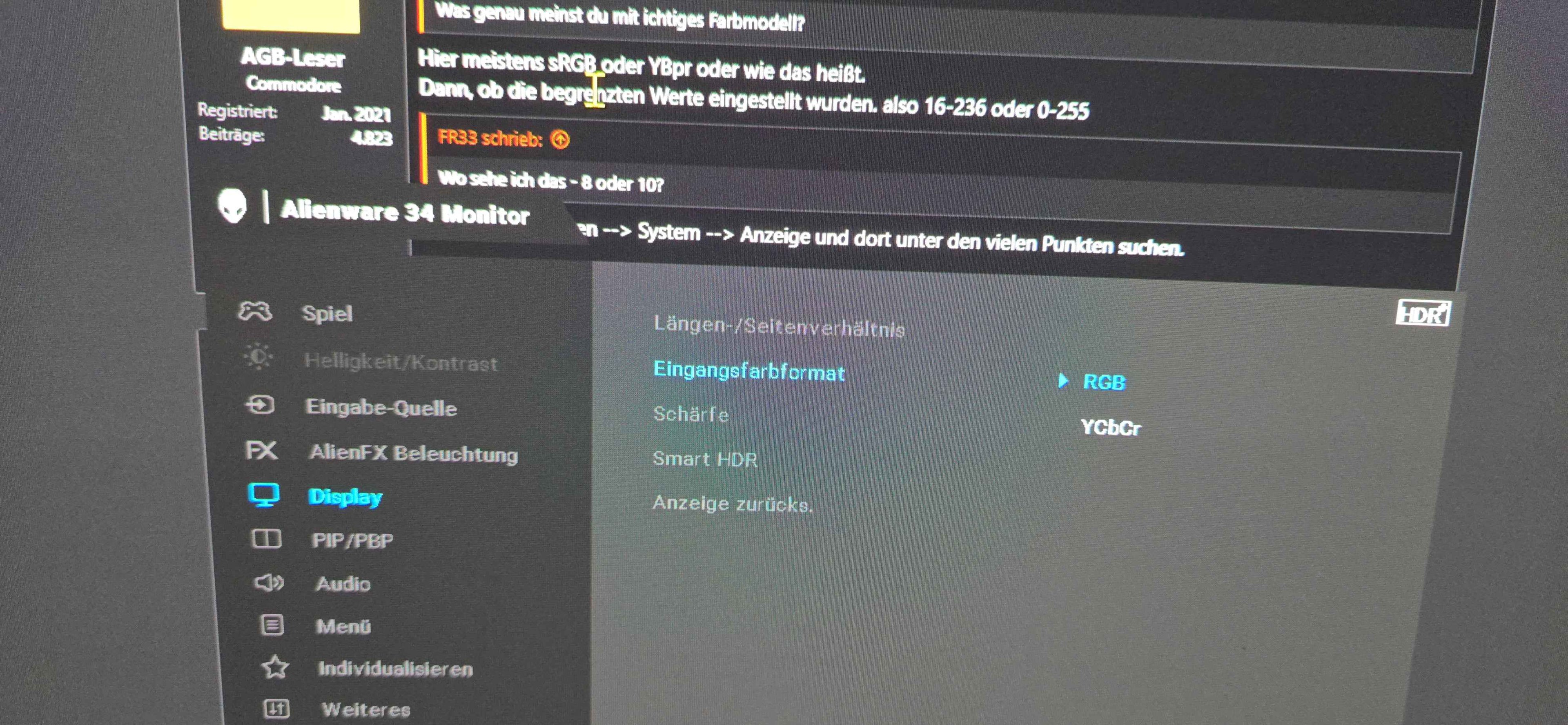

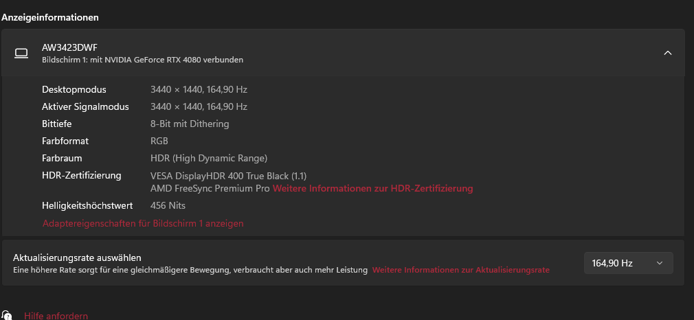

Richtiges Farbmodell ausgewählt?
Über Displayport oder HDMI angeschlossen?
Acht oder zehn Bit Farbtiefe?
Erstmal würde ich alle Firmwareupdates machen. Da hat sich bei dem Monitor einiges verbessert. Vor allem im HDR Modus.
hab, ist aktuell.
Was genau ist das, und wie genau bzw wo spielt man damit rum?

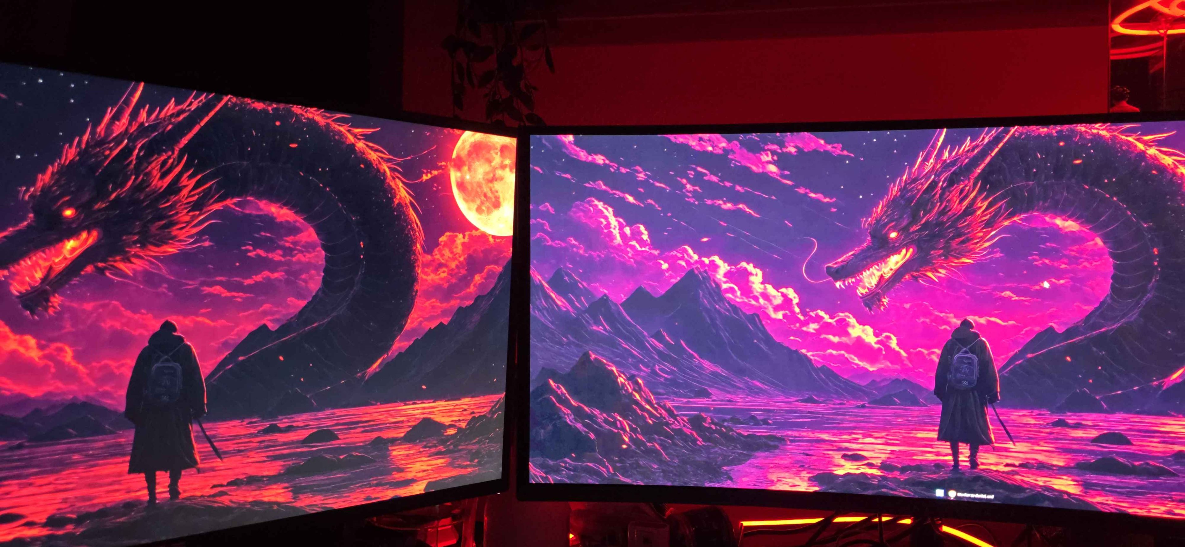

Ja, diese extremen fehler sind auch meist nur in Filmen und Videos zu sehen, allerdings ist die Farbe im allgemeinen trotzdem etwas zu bleich. Oder das liegt ebenfalls an der schlechten Qualität meines Wallpapers? Hier nochmal ein Beispiel von meinem alten(links im Bild) Monitor, und meinem neuen(rechts im Bild). Beim alten sieht es Rot aus, wie gewünscht, beim neuen geht es eher zu Pink über.
E1M1:Hangar schrieb:
Was genau meinst du mit ichtiges Farbmodell?
Über Displayport.
Wo sehe ich das - 8 oder 10?

Diese Komprimierung habe ich irgendwie immer verhauen, danach war mein Bild IMMER extrem grell, und ich muss es rückgängig machen.

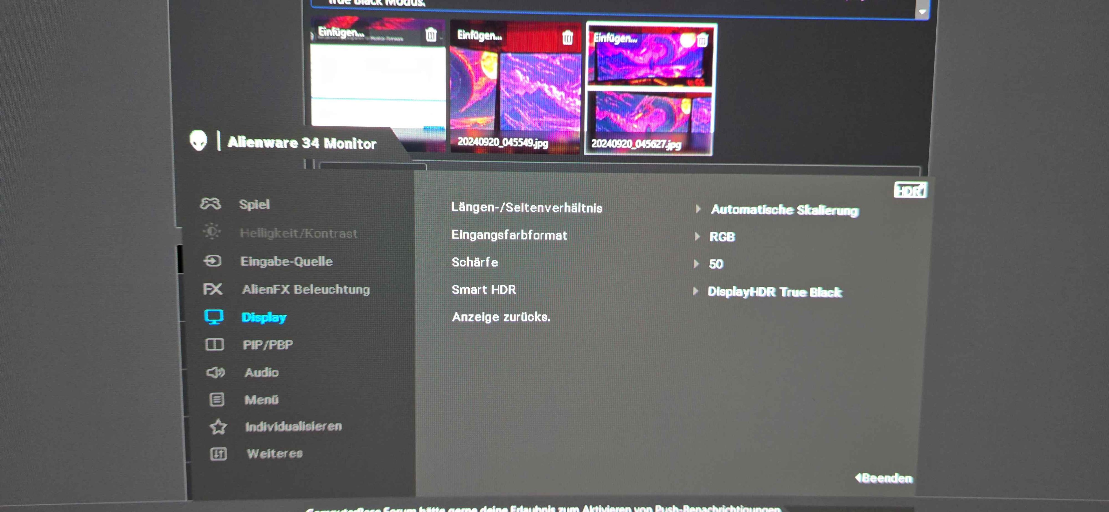

HDR Peak 400 wird mir nicht angezeigt, nur HDR Peak 1000, und wenn ich den auswähle, stört es mich ingame immer, da er ständig die Farben verändert. Sprich, wenn ich in cs.2 herumrenne, beispielsweise Inferno Banane, dort zeigt er mir auf die Entfernung hellere und dunklere Farben an, und beim Laufen verändert sich das immer und irritiert mich. Deshalb habe ich den Peak 1000 ausgestellt. Aktuell nutze ich den DisplayHDR True Black Modus.
@AGB-Leser
8 bit steht dort, wenn ich es richtig verstehe, wüsste aber nicht, wo ich es umstellen kann. Habe nichts dazu gefunden.
Meinst du das, mit Farbmodell? Steht auf RGB.
Naja, im Prinzip hast du 6+2 Bit. nicht mal echte acht Bit in diesem Modus, ist aber nicht so schlimm.
Schau mal im Treiber von Nvidia nach, ob es da eine Videobearbeitung oder dergleichen gibt
Helligkeit und Kontrast sind im Monitor gesperrt, das heißt, dass der irgendein Profil nutzt, was entweder im Monitor oder über den Grafiktreiber eingestellt ist
