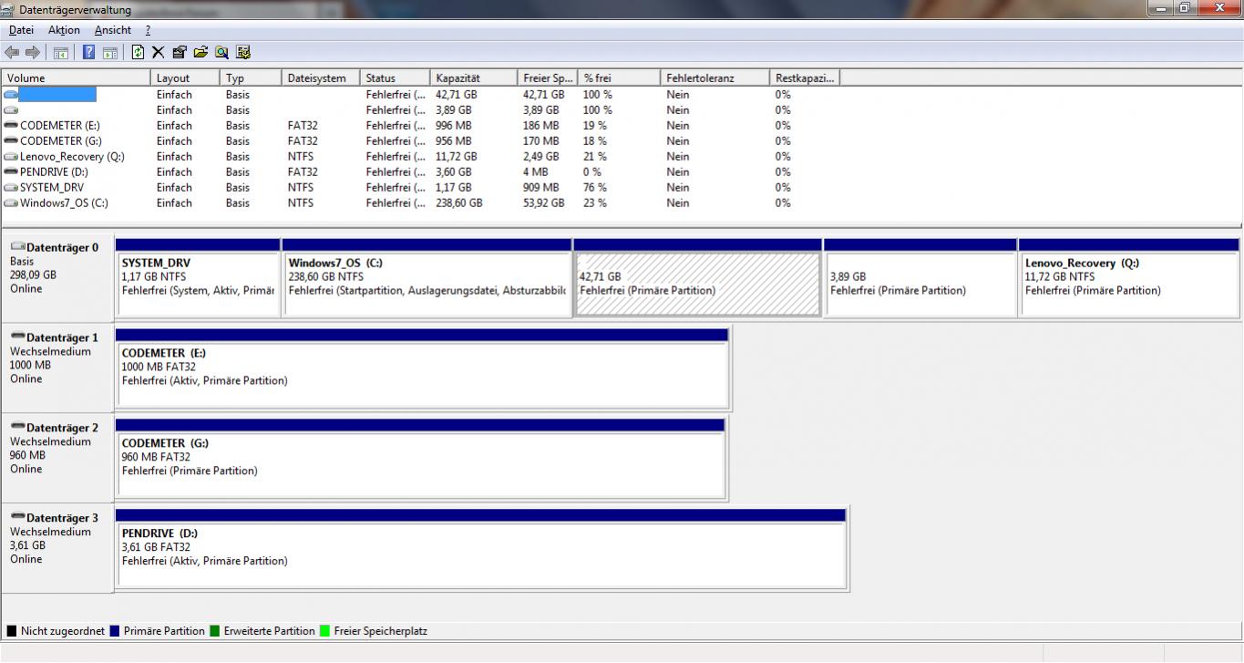

Windows 7 Pro 64 Bit
+ Lubuntu
(per GRUB)
Was möchte ich nun?
+ Ubuntu
Klingt irgendwie simpel, aber als Linux Laie steht man trotz aller Tipps und Tricks gerne mal an, zumindest, wenn man nichts falsch machen möchte.
Im Anhang habe ich einen Screenshot meiner Datenträgerverwaltung:
Codemeter (2x) und Pendrive sind USB Sticks. Dann gibts noch eine Lenovo Recovery Partition, die sollte wohl auch nicht angerührt werden.
Ich wollte Ubuntu schon installieren und habe dann diese 4 GB Partition gesehen, die nannte sich beim Installationsvorgang vom Ubuntu Desktop aus Linux-Snap. Die habe ich dort gelöscht.. jetzt heißt es wohl Freie Partition oder so. Bin mir aber nicht sicher.
Und es ist sicher nicht die richtige Variante, Linux zu deinstallieren. Weil mir GRUB beim Neustart noch immer das andere auch anzeigte.
Na jedenfalls ist Ubuntu noch immer nur Live auf dem USB Stick und wartet darauf auf eine eigene Partition installiert zu werden.
Die Vorgehensweise ist mir unklar, zumal ich von Partitionen keinen blassen Schimmer habe.
Vielleicht kann mir da jemand weiterhelfen.
Danke schonmal,
FIL11

vom usb stick starten, die 42gb partition mit ext4 formatieren und als mount-point "/" nehmen. die 4gb partition als swap-speicher formatieren.
dann kann linux intstalliert werden (auf der 42gb partition)
Die 42 GB Partition war/ist für Lubuntu gewesen?
Und wie genau formatiere ich einen Swap-Speicher?
Muss ich dann überhaupt Lubuntu noch deinstallieren?
richtig.
in der partitionsverwaltung bei der ubuntu-installation kannst du das machen. ist intuitiv.
musst du windows deinstallieren bevor du formatierst? nein!
gleiches gilt bei linuxen. grub wird dann einfach drüberinstalliert.

mhh ja mach vor allem mal zuvor eine Sicherung deiner wichtigsten Daten, bevor du anfängst zu formatieren. Swap Partition braucht man eigentlich nicht.
Es ist aber immer schwierig sowas im Forum zu erklären.
Btw. Wie hat er den 5 primäre Partitionen auf eine Platte gebracht?
Kann auch sein, dass ich da was verwechsel... aber ich glaub mit GPT (statt MBR) kann man mehr als der üblichen 4 primären haben.
Und die Swap-Partition sollte man sich nicht unbedingt ersparen. Die kann durchaus mal benötigt werden, spätestens wenn man Hybernation nutzen will wird sie nötig.
Habe es gemacht, wie von T.I.M. beschrieben.
Scheint soweit alles zu funktionieren - wobei ich noch nicht probiert habe, ob Windows noch funktioniert - wird im GRUB aber wie gewohnt angezeigt, von daher.
Also besten Dank. Meiner Meinung nach war das die zielführenste Methode.
